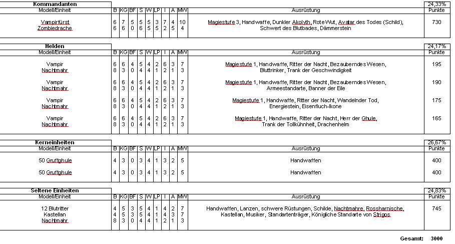

  • Eine richtig miese Konstellation (selbst in der 8. Edition) ist ein Vampirfürst auf Zombiedrache mit Roter Wut und Schwert des Blutbades in Kombination mit einem wirklich großen Regiment Blutritter (so nahe an der Begrenzung für seltene Einheiten, wie es möglich ist) mit Königlicher Standarte von Strigos und einigen berittenen Vampiren darin. Die beiden haben in unserem epischen Spiel (2 Spieler mit jeweils 15000 Punkten und einer mit 10000 Punkten; verschanzt in einer Burg) im Alleingang das halbe Spielfeld erobert, während der Rest meiner Armee gemütlich die Burg erobern konnte. Bei ihrem letzten Einsatz haben die Blutritter sogar lange zugeschaut, nur um dann am Ende ganz gelassen loszureiten und alles auszulöschen (ärgerlich war nur, dass der Fürst vorher das Zeitliche gesegnet hat). Bis dahin war es ein spannendes Spiel :D
    Diese Variante solltest du allerdings nicht zu oft einsetzen, da der Gegner sonst irgendwann selbst mal der Roten Wut erliegen wird *g*

    Beispielliste hängt an (bin grad zu faul, alles abzutippen ^^). War aber nur eine schnell erstellte Testliste, bei der ich mal die extreme Variante probieren wollte. Irgendwo im Vampirforum ist ein ganzes Armeeprojekt aus der 7. Edition von mir zu finden. Dort werden auch die Anmerkungen mit der Raserei (damals noch deutlich unkontrollierbarer) debattiert.
  • Das ist aber ein großer Blutbus. Ist nicht eher die Frage, wie dein Gegner damit umgeht? Bsw. ein anderer Vampir wird den doch nur Vläuse, Vläuse, Vläuse, Wölfe und eventuell noch einen Varghulf bis zum Ende sehen lassen?? Vllt. reicht sogar weniger.... Und dann schnappt er sich den Zombiedrachen, lässt Trupp Nr. 2 bröseln und greift den eventueller auch nochmal gegen Ende an. Gewinnen tut er so oder so.
  • Mhm ich finde die Liste hammer hart, kurz und bündig eben. Ich denke (rein psychologisch) wenn der Feidn schon die 2x 50 ghule sieht wird er sich "heilige Scheisse!?) denken. somit ist ohnehin weniger fokus auf den Blutrittern.
    Allerdings eien schwachstelle sehe ich: Wenn der Feidn weis was du einsetzt, kann er sich aufgrund deienr wenigen einheiten auf dich einstellen ^^ (bei der aufstellung)
  • Klar, diese Liste hat ihre Schwächen. Sie ist ja auch alles andere als ausgereift. Hab die in ca. 15 Minuten geschrieben (wobei der Großteil der Zeit für die Tabelle an sich draufging), weil ich einfach mal kurz die Kombination aus Fürst+Drache und großem Blutritterregiment in einer Schlacht von normaler Größe testen wollte.
    Wenn ich eine Liste optimiere, ist das ein Prozess aus zig Spielen, der sich über Monate hinziehen kann ^^
