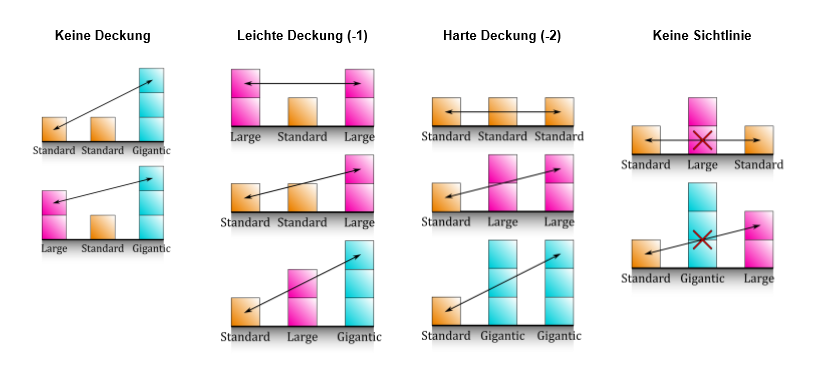

  • hi hallo ich finde die Kriegsmaschinen nicht so schlimm ( ich spiele Hochelfen ) ja der Mörser Macht schon schlimmen schaden aber mit Bogenschützen geht der auch schnell und die Kriegsmaschinen brauchen auch eine Sichtline man kann immer noch ein paar Reiter oder Streitwagen so stellen das sie den block nicht sehen (und Magie und Beschuss nehmen sie doch sehr schnell raus ) da macht mir der Dampfpanzer mehr sorgen
    zu dem großen Blöcken sie mögen ihre punkte nicht immer reinholen aber sie schiermen einen großen Bereich ab und das kann auch sehr wichtig sein
    Hallo tut mir leid wenn ich eine schlechte Grammatik habe bin Legastheniker.
    Soweit ich das verstehe, braucht die Kriegsmaschine schon Sichtlinie, jedoch kann man durch Truppen selber Größe hindurchschauen. Beim Trefferwurf muss man dann je nach Größe allerdings den Trefferwurfmodifikator wegen harter oder weicher Deckung hinzuziehen.
    Jetzt kommt aber der Trick bei Kanonen und Katapulten gilt für die Schussattacken, dass sie Trefferwurfmodifikatoren durch Weiche und Harte Deckung ignorieren. Also kannst du sie hinter deine Infanterietruppen stellen und sie etwas abschirmen.
    (Für Salvenkanone und Speerschleuder gilt das übrigens nicht)
