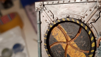

  • Nun. Derzeit hab ich leider echt das Problem die Kontrolle bei den Farben zu behalten. Mischen geht so gut wie gar nicht.
    Aber ich habe heute einmal mit Haarspray versucht sowas wie Kratzer darzustellen. Hat ein wenig geklappt.
  • Aber ich habe heute einmal mit Haarspray versucht sowas wie Kratzer darzustellen. Hat ein wenig geklappt.
    Ja. Technisch geht das doch so.
    Aber eines gebe ich als Input rein: Überlegt, wie die Kratzer entstehen:
    Wo?
    Welche Richtung?
    Welche Stärke?
    usw.
    Ich hätte bei einer Lamellen-Tür mehr Kratzer an den Innen-Stoßkanten erwartet und weniger außen und auf der Fläche.
