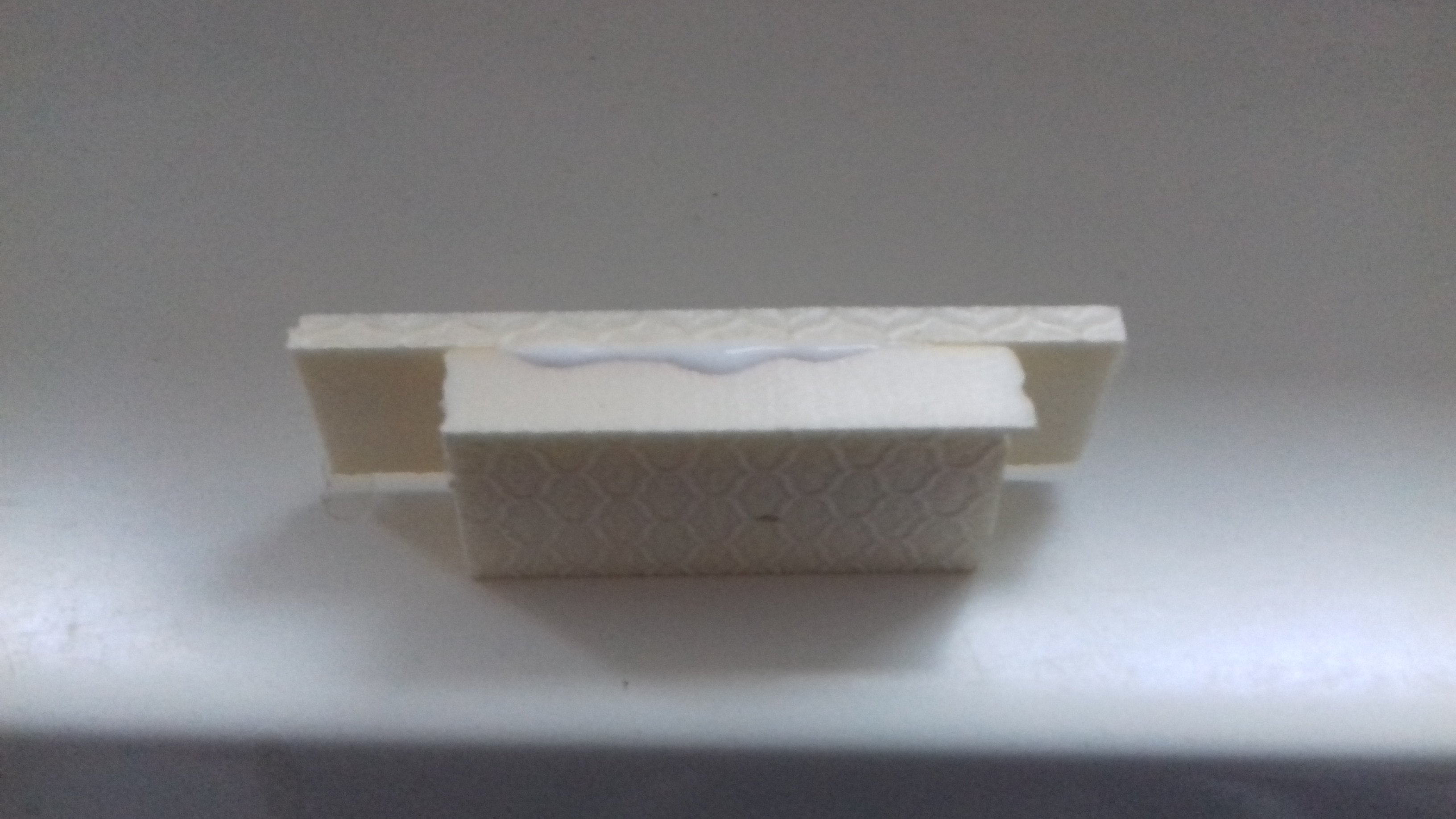

  • Ich hab dann jetzt mal einen Feldtest gestartet.
    Vor dem Trocknen:
    Ich habe bewusst ein wenig mehr Leim genommen und ihn etwas heraus quillen lassen.
    Nach dem Trocknen und Schneiden
    Dem Draht geht es auch gut.
    Also Fazit:
    Für kleinere Baustücke (das Probestück ist ca. 5 cm lang) kann man wunderbar durch Leim schneiden, ich habe keinen Unterschied zum reinen Styrodur gemerkt. Für größere Stücke müsste man das nochmal Probieren, zur Zeit habe ich aber keinen Verschnitt über, der groß und umförmig genug wäre, um ihn dafür zu verschwenden.

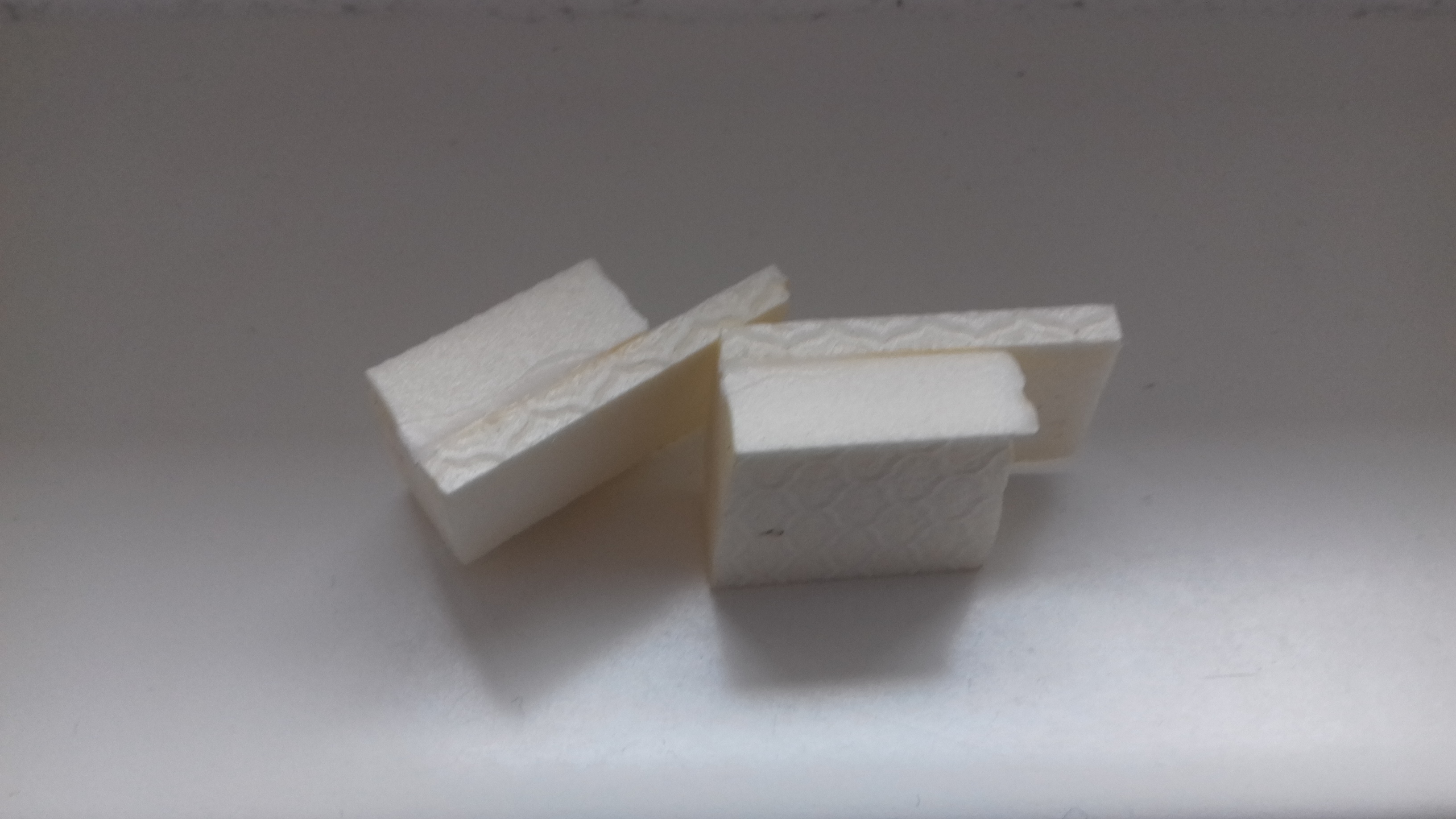

  • So, Feldtest abgeschlossen.
    Fazit:
    Es geht, aber man merkt doch deutlich einen Widerstand. Also für alle die so etwas vorhaben: Noch vorsichtiger schneiden, sonst wird´s schief.
