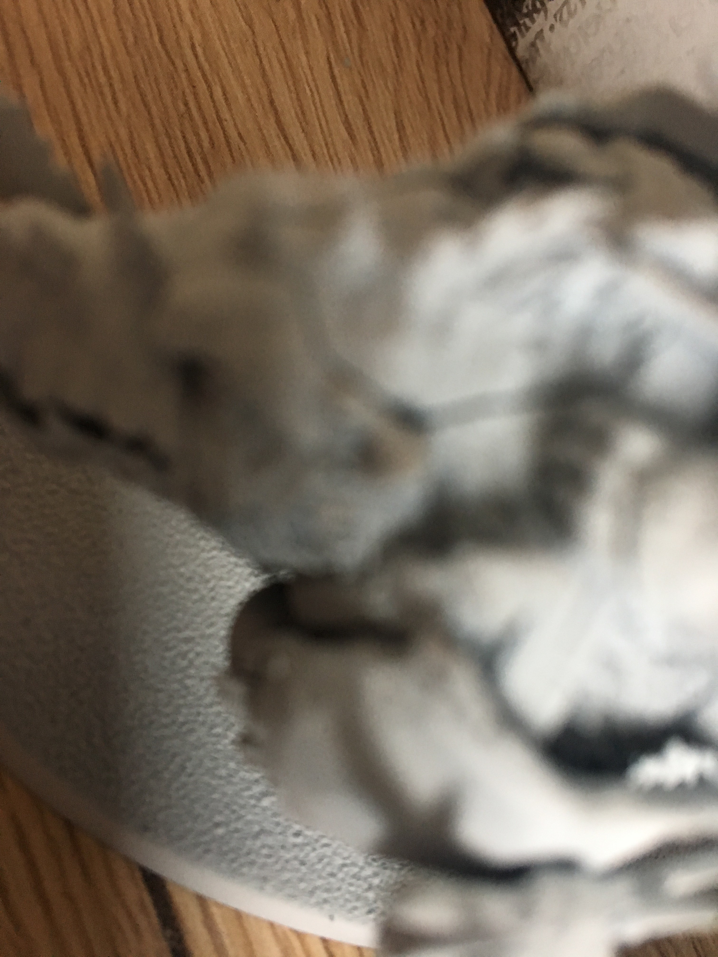

    Da es so langsam auf den ersten Anstrich meiner Miniaturen zu geht möchte ich vorher noch bei meinen Schweinereitern die leider nicht zu verhindern gewesenen Spalte auffüllen.
    Ich hab an eine minimale Menge Greenstuff gedacht oder kann man das auch irgendwie unkonventionell lösen? Ich dachte vielleicht etwas Kleber in den Spalt der die Lücke auffüllt?:D
    Bitte steinigt mich nicht für diese idee:D
    Anbei hab ich mal ein Bild gepackt.
    Sry bessere Auflösung ging hier nicht.
  • Für dich auch erstmal einen schönen zweiten Feiertag. Schwer zu erkennen. Vielleicht das nächste mal etwas weiter weg fotografieren.
    Ich finde es hängt immer davon ab wie groß der Spalt ist. Mit Kunststoffkleber, der den Kunststoff "schmilzt" lässt sich bis zu einem gewissen Grad so ein Spalt schließen. Das muss man aber ein wenig üben, sonst sieht es schnell grausam aus. Nicht unbedingt mit einer 90€ Mini testen :)
