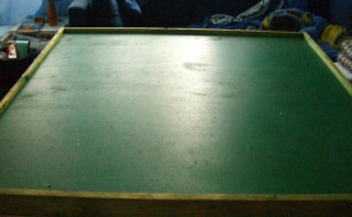

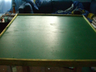

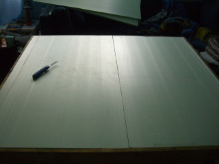

    zuerst habe ich mir ne multi platte gebaut.eine auf der man mit mobilen platten spielen kann,aber auch ganz gut ohne.deshalb habe ich einen rahmen um die platte gesetzt.is auch ganz praktisch für wilde würfel-schmeißer.es rollt keiner runter.der rahmen wurde aus einfachen kiefern holz gemacht (obi;stk. 1,25€),die platte is ne mdf-platte (obi;125*125*5;8€).die platte wurde mit grüner farbe bestrischen und der rahmen wurde mit einer dunklen holzlasur bestrichen.das ganze wurde mit kanthölzern an der unterseite zusammen gesetzt und verschraubt.stehen wird die platte auf zwei "böcken" (obi;stk. 2,99€).so das war die platte;mit bild sogar!

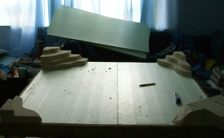

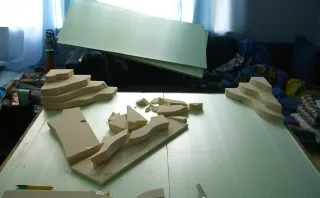

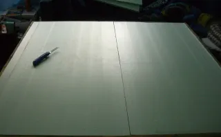

    so als nächstes habe ich hartschaumplatten zurechtgeschnitten.ich habe mich für zwei hälften entschieden,da man sie nachher besser verstauen kann.hartschaum weil es stabiler is als styropur (obi;stk. 2,50€).

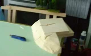

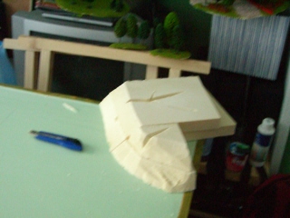

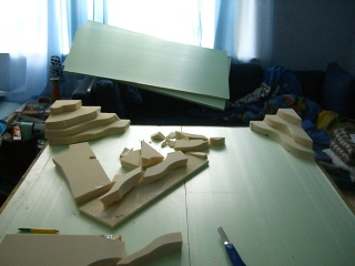

    so nun habe ich mich an den grundformen der grundgelände gemacht.ich habe mich für drei hügel entschieden und ein gletscher.habe die gelände aus hartschaum genommen da sie sich schön verarbeiten lassen.zusehen sind erstma die grundgerüste!

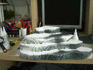

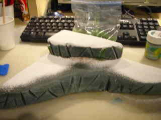

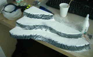

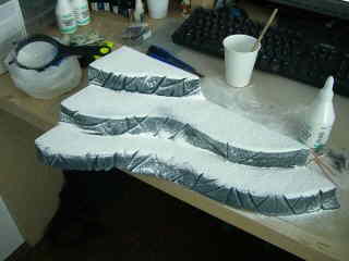

  • so habe noch ein bisschen weitergemacht.

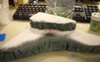

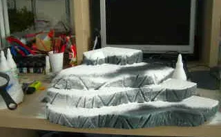

    habe dies wochenende die hügel grundiert.mit einfacher abtönfarbe (500ml; 3,99€).diese wurde mit wasser verdünnt damit sie besser zerläuft. nach dem trocknen habe ich es mit einer grauen farbe trocken gebürstet. es is das einfachste was man hierbei machen kann.so kommen die felsen am besten zur geltung. und mit zwei verschiedenen graustufen kann man gute effekte erzielen.
    nach dem trocknen habe ich schnee aufgetragen. ich benutze hierfür das schneepulver von busch. dies kostet 5€ und es reicht ewig. um neuschnee zuerzeugen habe ich die oberfläche mit einem gemisch aus wasser/leim/spülmittel bestrichen. dann mit einem kaffee sieb dünn aufgetragen. nach einer halben stunde kann man fuß- oder reifenspuren hinterlassen. die gesamte trockenzeit dauert etwa 3 std. danch einfach das restliche schnee pulver mit einem sauger entfernen. es is besser als runterzupinseln,da es ne große sauerrei werden kann und das weiße pulver die effekte von dem grau mal ganz schnell wieder zerstören kann. is wie wenn man ne waffel mit puderzucker ist und der scheiss geht auf die klamotten. bekommt man auch nur schwer wieder weg.

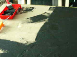

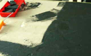

    so die platte wurde mit leim bestrichen und mit sand (spielkistensand; obi 1kg 0,99€) bestreut.um es gelichmäßig zumachen habe ich es mit einem haushaltsüblichem sieb draufgetragen. die fläche wurde dann auch mit schwarz grundiert. aber vorsicht! der leim muss erst voll austrocknen, da sonst der sand am pinsel klebt.
    so hier nochma ne paar bilder!
