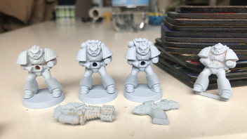

    Hast Du jetzt über die Revellfarbe drübergrundiert ohne sie abzulösen (Bild 2)? Falls ja, scheint sehr gut funktioniert zu haben... darauf solltest du gut neu bemalen können.
    Moin.
    Nein, das auf Bild 2 sind die von Farbe befreiten Marines vom Bild daneben. Aber werde testweise auch mal ein paar von den rot „revellierten“ Marines grau grundieren. Falls die Details das mitmachen, könnte das auch ein Weg sein.

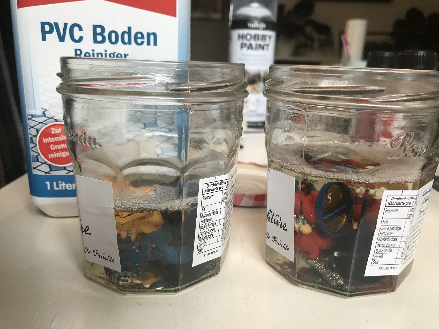

    Der Mellerud-Reiniger hat sich im Vergleich zu vorherigen Versuchen als besser erwiesen! {Danke, Alsen + Kathul}
    Nach einer Woche im unverdünnten Bad ging der Löwenanteil der Farbe tatsächlich gut mit einer Wurzelbürste {nochmal Danke, Kathul} runter. Und der Rat mit den Zahnstochern für hartnäckige Bereiche ist ebenfalls gut gewesen. {nochmal Danke, Alsen!}

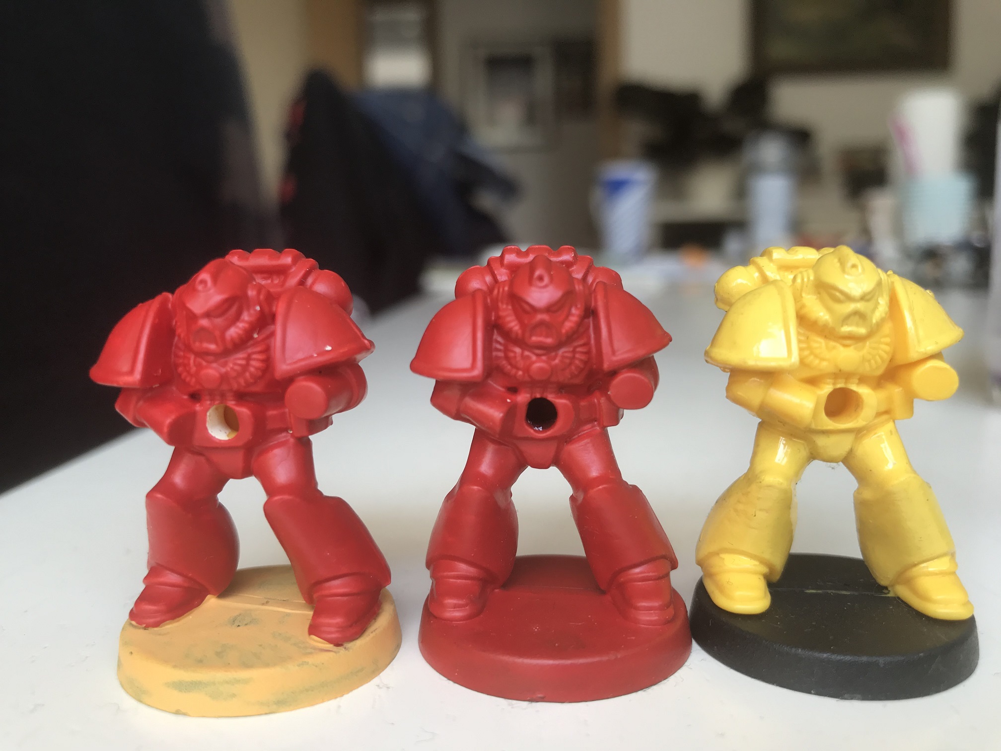

    Allerdings bekomme ich die Figuren nie so schön komplett sauber, wie der innere Monk in mir das eigentlich möchte. (Siehe Bild 1).
    Auf der anderen Seite hat das testweise Grundieren dieser Marines ein Ergebnis gebracht, das mir als Anfänger reicht. Bestimmt nicht perfekt, aber an mir wichtigen Stellen (Helm, Aquila) sind mir die Details gut genug. (Bild 2).

    So! Hab jetzt zwei Gruppen in Mellerud-PVC Reiniger eingelegt.
    - Zum einen Figuren, wo schon die meiste Farbe abgelöst ist, und ich noch ein paar kleine Dinge ablösen möchte,
    - zum anderen Figuren, bei denen noch dick Farbe drauf ist, die mir aber zu ungenau gemalt wurde, als dass ich sie als Grundierung testweise bestehen lassen wollen würde.

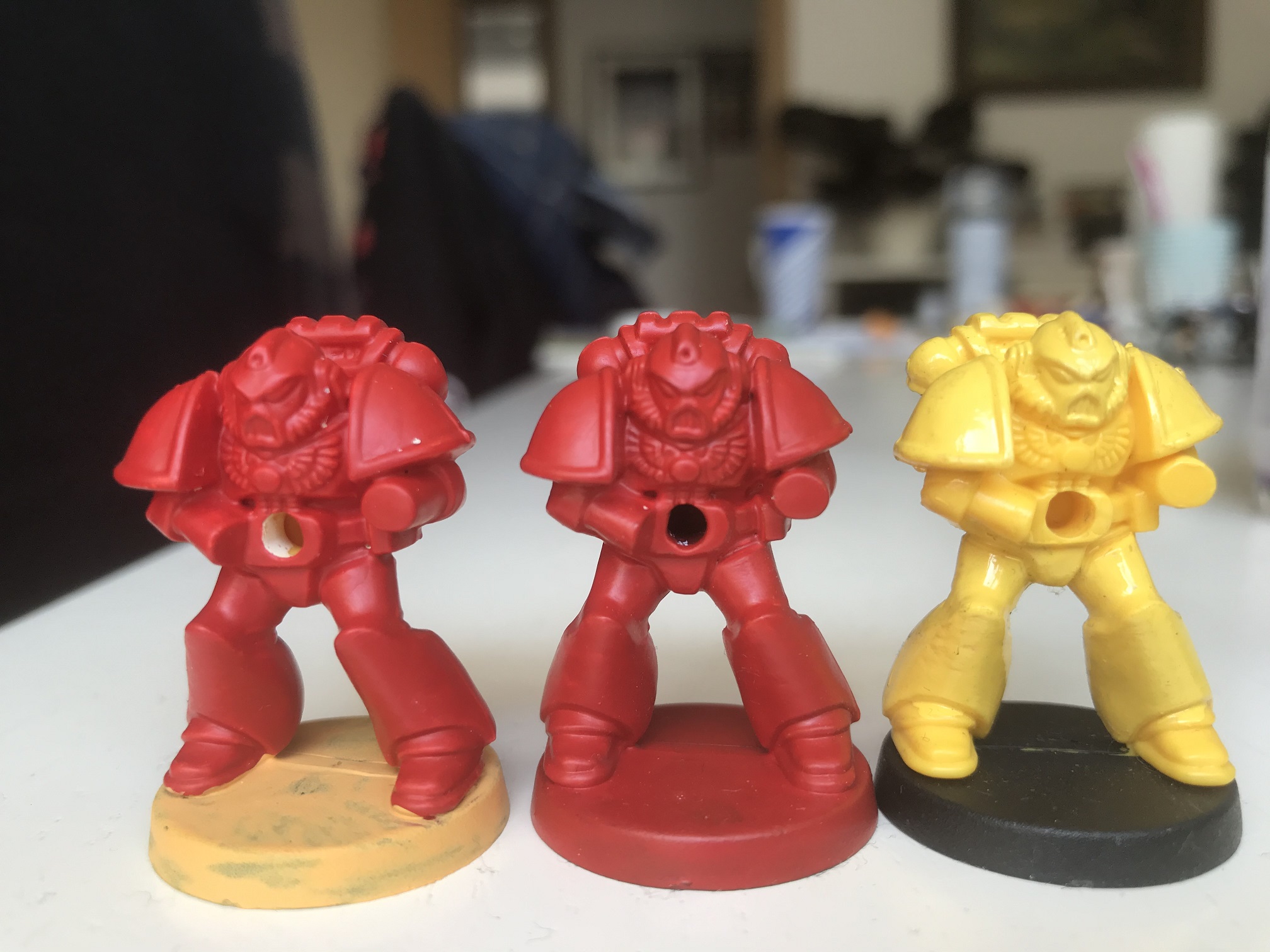

    Nachdem ich gestern und heute damit experimentiert habe, meine Astartes nach langem Bad im Marmeladenglas mit PaintStripper (von AK) mit Zahnbürsten zu schrubben, muss ich sagen, dass ich echt immer weiter verzweifele an der RevellFarbe. Aus bestimmten tiefen Orten bekommt man die einfach nicht rausgelockt, und währenddessen scheint die Grundsubstanz der Figuren zu leiden.
    - Siehe erstes Foto; die Jungs vor dem Paintstripper, die echt hart zerrieben aussehen...
    Frage mich nun, ob ich mich in das Revell-Schicksal fügen sollte, und zumindest jene Figuren, bei der die Grundierung mit der (verfluchten!) Revellfarbe die Details nicht überlagert hat, nicht einfach als "fertig grundierte" Figuren akzeptieren sollte? (Siehe Beispiele zweites Foto.)
