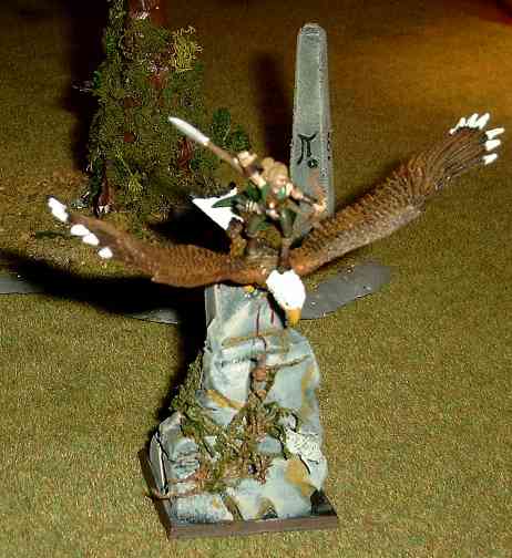

    Hatte dasselbe Problem und meine schweren Flieger stehen seitdem auf festen Bases. Ich hab hier mal meinen HB auf Adler.
    Die Base ist 50x50, Felsen aus Styrodur und dann ein bischen gestylt.
    Gruß
    Gaston

    Satinav, kannst du mir mal Bilder von deinen Bases posten? Wäre dir sehr dankbar
    Gaston hats gleich gemacht wie ich, nur besser. :D Ich kam noch nicht dazu Adler und Base zu gestalten. :O
