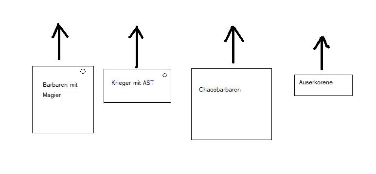

    Was haltet ihr von dieser Liste?
    Taktik ist simple Front bilden und alles zerhacken :)
    Spiele vorallem gegen Helfen bzw bald Skaven,wasm eint ihr spielbar?
  • Erhabenen Helden Mal des Tzeentch, Talisman der Bewahrung, Reißende Klinge und Schild geben und vlt den Flugdämon dazu, anstatt MdK und Zorn des Blutgottes.
    Der EH soll auch der General sein, da er mit 3+ bzw. 2+ RüW und 3+ ReW bei 1500Pkt so gut wie nicht tot zu kriegen ist.
    Der nackte Magier gefällt mir irgendwie auch nicht, lieber kein Mal und dafür Lehre des Todes, upgrade bleibt. Gib ihm zusätzlich noch das verzauberte Schild und ne magiebannende Spruchrolle oder wenn du ihn offensiv spielen willst statt der Rolle den Spruchhomunkulus.
    Durch 2+ Rüw wird er sich gegen normale Truppen auch im NK gut schlagen.
    Die Barbaren sind nett, sollten aber zum Teil mit Zweihändern und Mal des Khorne und zum Teil mit leichter Rüstung Schild MdT und Hw ausgestattet sein. Gegen Beschussarmeen wirst du es mit so vielen Barbaren aber schwer haben...
    Auserkorene MdT Hellebarde ist gut, gib ihnen auch noch ne mag Standarte, die Magieresistenz erzeugt (wegen Metallmagie) und gib dem Champ Gunst der Götter (Wiederstand und ReW sind die besten Ergebnisse, gegen Skaven ist Enstezen auch nett; +1 Rüw, +1 A, +1 S sind aber auch immer zu gebrauchen)
    Krieger: kA Khorne ist immer so ne Sache ;P Ich spiel sie lieber MdT Schild, Fluschstandarte. Aber Khornies mit 2 handwaffen sind gegen Skavenhorden schon sehr lustig :tongue:

  • 40 Barbaren sind toll, aber das Bemalen verschiebe ich immer...
    Dein Held sollte unbedingt noch eine Waffe und/ oder Schild bekommen.
    Den Zauberer auf ein Perd oder idealerweise Disk stellen, der kommt sonst nirgends hin.
    Chaoskrieger und Auserkorene finde ich nur 5 breit eher mau, da verschenkst du viele Attacken. Stelle sie immer 6 oder gar 7 breit auf. Die Auserkorenen (2x7) kommen so auf 22 statt 16 Attacken und du "sparst" noch einen. Würde ihnen auch unbedingt Gunst der Götter mitgeben, da bekommst du beim Würfeln auch das was du willst (da du die meissten Würfe wiederholen kannst).
    Gegen Skaven sind 2 Handwaffen und Khorne sicher der Brüller. Gegen Helfen hab ich (noch) nie gespielt und kenne daher deren Rüstungen nicht; falls diese hoch sein sollte lieber auf Zweihänder wechseln (du schlägst ja sowieso als letzter zu, dafür haust du mit St. 6 sicher seine Rüstung weg).
    Auserkorene: mit Tzeentch und Helebarde verschenkst du das Parieren. Persönlich nehme ich Tzeentch nur mit HW&S - erwürfelst du dann noch einen schönen Bonus durch das Auge der Götter, sind sie kaum mehr wegzukriegen (oder du kriegst den Stärkebonus und sie schlagen zu als hätten sie ne Helebarde....). Das geht aber nur mit Gunst der Götter, da du ja 2,3,6,7,8 wiederholen kannst.

  • Hm ok und ja das ist definitiv nur so zum schauen muss dann ersma kaufen und Barbaren werde ich teilweise durch Dämonen/ Tiermenschen ersetzen is sonst zu lw und find das die scheiße aussehen( also die barbaren) hab mal den Rat zu herzen genommen und seht was dabei rausgekommen ist
    und das mit den kriegern war anderst geplant 3x7 groß also mti dem Erhabenen held ...hatte vergessen zu sagen
