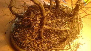

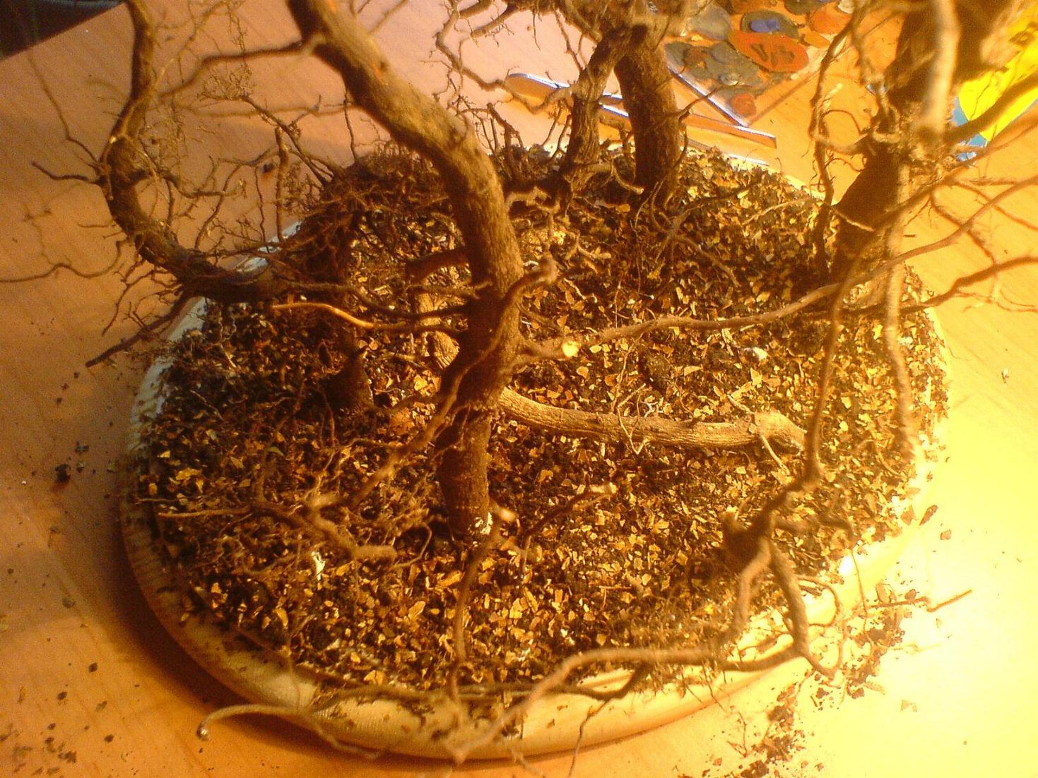

  • Man kann auch in nen nahen Wald latschen, n paar kleine Bäume ausreissen, die trocknen lassen und dann umdrehn damit die Wurzeln zu den ästen werden
    dann in ne platte kleben/stecken und fertig
    aber da gibts ja 1000 möglichkeiten zb auch welche aus draht drehen und die bepinseln
    alte pinsel zu palmen veraurbeiten usw....
    hab noch ein foto von meinen "Wurzelbäumen" gefunden

  • Boa das mit den wurzeln ist ja mega, wie lange läßt du die den trocknen?
    Besitze eine Hochelfen Armee(themenarmee sehr sehr düster im bemalschema)
    Bau mir gerade eine Orks und Goblin Armee auf!
    Gork und Mork werden stolz sein=)
    waaaaaaaaaaaaaaaaaaaagggggggggggggggghhhhhhhhhhhhhhhhhhhhhhhhhhhhhhhhhhh
    suche noch neue Spielpartner für Warhammer Fantasy im Enzkreis!
  • Hm also das Dio is entstanden da wars sommer und dementsprechend warm also schätz ich mal warens ca 2 stunden das dauert nicht sehr ang und man muss sie auch nich komplett trocknen lassen sondern eig nur antrocknen.... x)
    und wenn du dir junge bäumlinge oder setzlinge suchst die ham viele "äste" und trocknen sehr schnell aus
    die kann man dann sogar um eine mauer rumwinden und festkleben und wenn sie trocken sind bleiben sie so

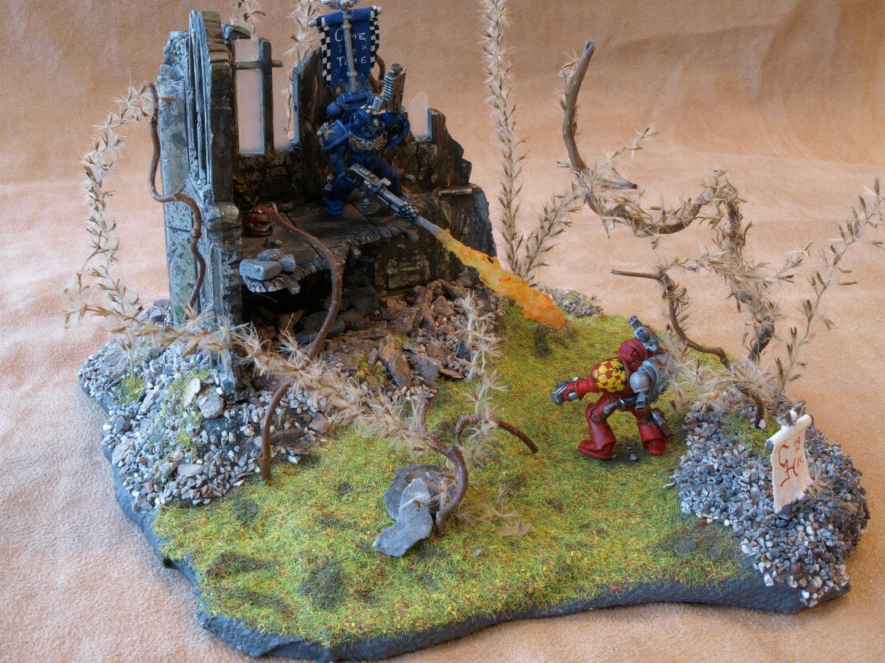

    ne liste was ich verwende? pouuh ich geh einfach in meinen wald und sammel mal einfach querbeet und schau dann was ich davon verwenden kann der rest wird verheizt xE
    also blätter nehm ich noch ganz gern mit trocknen lassen und dann zerreiben oder zerbröseln das kann man enorm gut als waldboden verwenden
    dann äste natürlich für unterholz und dann noch erde in versch farben und formen , steine und kies für Gelände und felsen
    manchmal finde ich auch Rinde und Rindenmulch den wer weggeworfen hat den kann man für Gebäude als Dach und Wand nutzen

  • So hier sind nun die 2 Bilder habe sie allerdings nicht in otimaler Quali machen können da mein Bruder nicht da ist und ich sie nicht richtig einstellen konnte
    aber ich denke man sieht den Felsen auch so
    beim 2ten Bild isses der vordere

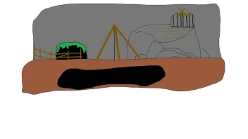

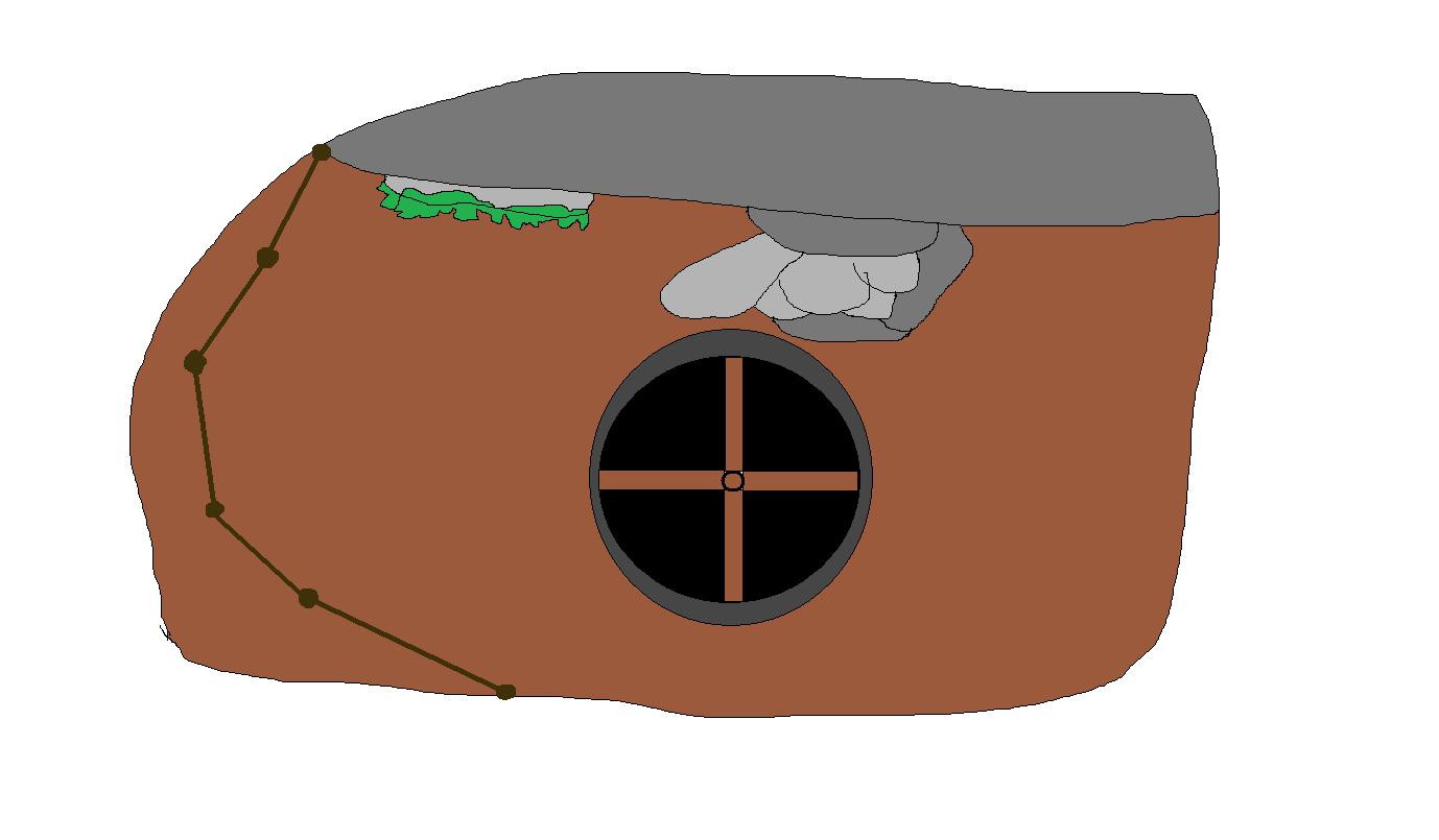

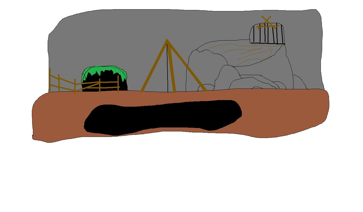

    Mein jetzt anstehendes Projekt ist ein Diorama der Skaven das meine Helden präsentieren soll. Also so, dass man sie noch rausnehmen kann, aber sie perfekt da in die Umgebung passen.
    Ich poste Bilder, sobald sich etwas tut. (Ich muss erst neues Styrodur kaufen :O )
    Meine erste Skizze seht ihr im Anhang...(Es lebe Paint :D )
    Ich hoffe man kann mit dieser schlechten Zeichnung in etwas erkennen, was ich vorhabe. Die Größenverhältnisse stimmen natürlich nicht 100%ig...
    Hinten soll eine große Felswand sein, mit der das ganze abgegerenz wird. In Der Mitte steht ein Gerüst, mit einer Winde daran, mit der die Skaven Dinge in die Tiefe transportieren. An der Felswand ist oben ein Tor vor einem Felsvorsprung, auf dem der Kriegsherr stehen wird. Unten in der Felswand ist eine kleine, fast zugewucherte Höhle, oder Gruft aus der vielleicht Ratten oder ähnliches Krabbeln werden.
    Die Hälfte wird von einem Zaun eingeramt, der schon etwas zerfallen ist, sprich nicht von den Skaven erbaut wurde.
    Man soll von vorne (siehe Seitenansicht) in die unterirdischen Höhlen reinschauen können (schwarze Fläche), und sehen, wie dort die Ratten sich tummeln o.ä.!
    Habt ihr noch ideen und Verbesserungsvorschläge?
    Was könnte man noch einbringen?
    Wo könnten welche Personen hin? (Allgemein, nicht die, die ich habe, eher wo was hinpassen würde)
    Liebe Grüße
    Teletobs
  • Wie willst du das Styro bearbeiten das das dann auch nach Höhle aussieht? is ja nicht einfach zu machen... sonst isses ja eher deine angelegenheit wie du den aufbau machst

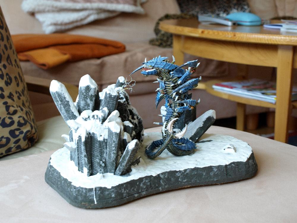

    vllt noch ein paar pflanzliche Aspekte mit rein wie büsche und bäume sowie gras und schutt aber sonst find ich die idee gut

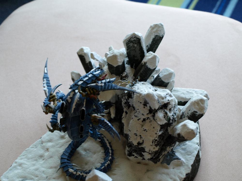

    danke fürs lob für die kristalle
    der schnee is mit weißer dispersionsfarbe und Glasperlen gestaltet ich hab einfach in die frische dispersion die kugeln eingestreut und trocknen gelassen

  • rausbrechen eben... oder meinst du, wie ich da rankommen will, also nach da hinten in die Höhle?
