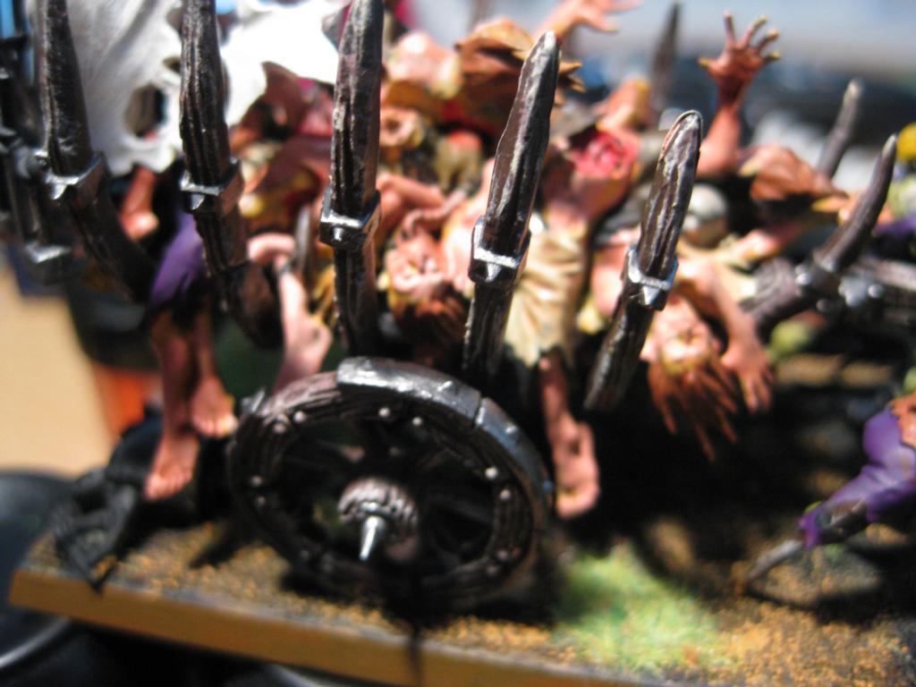

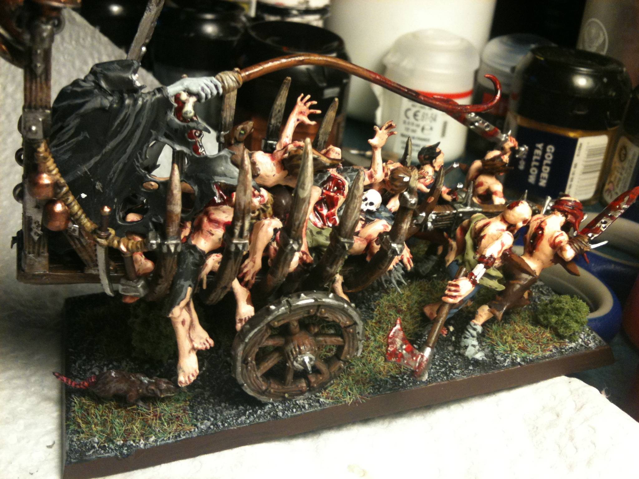

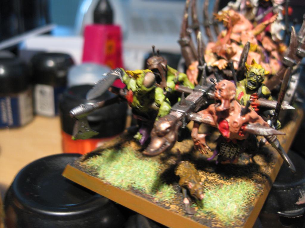

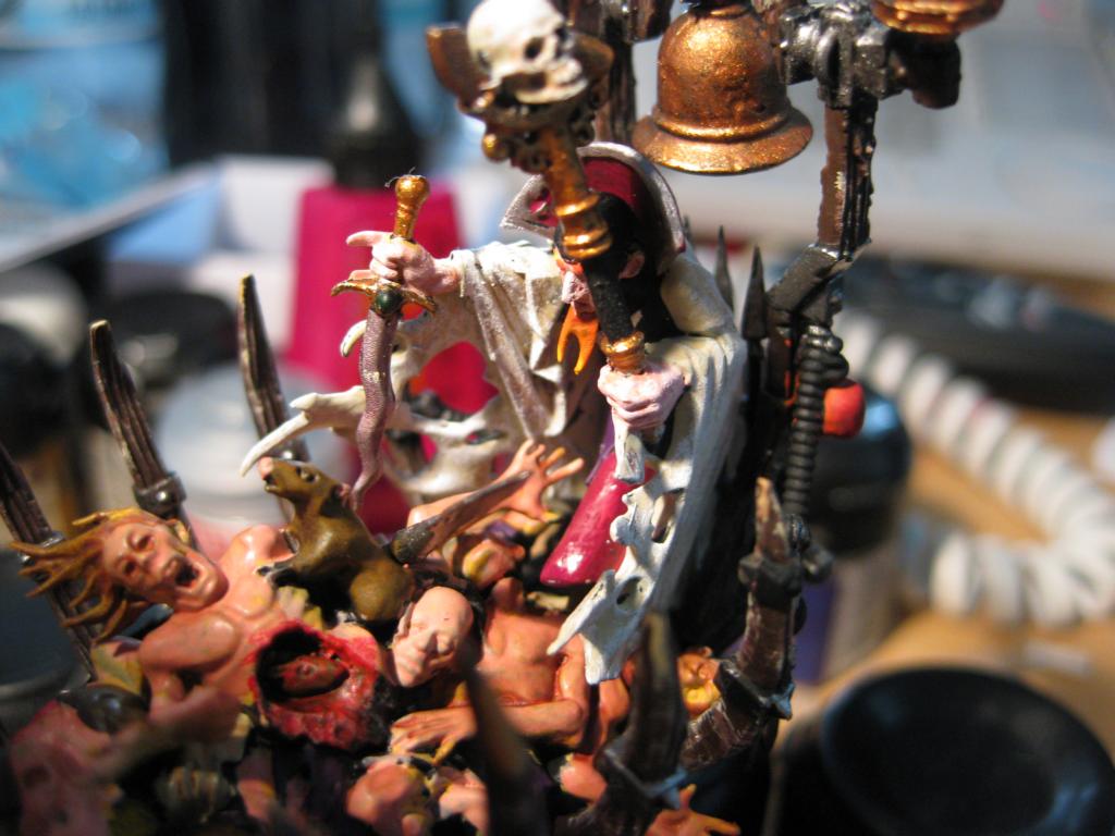

  • so sollte meiner auch aussehen:
    Farben (keine bestimmte Reihenfolge)
    chaos black grundierung
    bleached bone, scorched brown, bestial brown, vomit brown, dwarf flesch, boltgun metal, chainmail, snot und goblin green (zombies), warlock pruple, skull white, merchite red, red gore, brazen brass, shining gold, golden yellow
    devlan mud, badab black, ogryn flesh
    das meiste ist ganz einfach gehalten: grundfarbe, akzent, tusche
    Holz: schorched brown, bleached bone mit ganz wenig scorched brown gebürstet
    Haut: dwarf flesh, ogryn flesh, 1:1 dwarf flesh und skull white akzent
    waffen: boltgun metal, badab black, chainmail
    boden: scorched brown bürsten, bestial brown bürsten, vomit brown bürsten
    Mantel: 1:1 Vomit brown mit skull white, skull white bürsten
    Glocke: brazen brass, shining gold, badab black
    alles andere müsst du probieren oder variieren je nach Geschmack

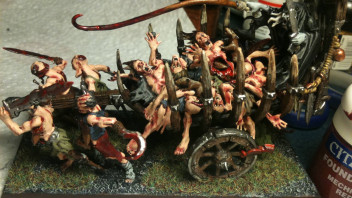

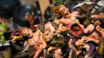

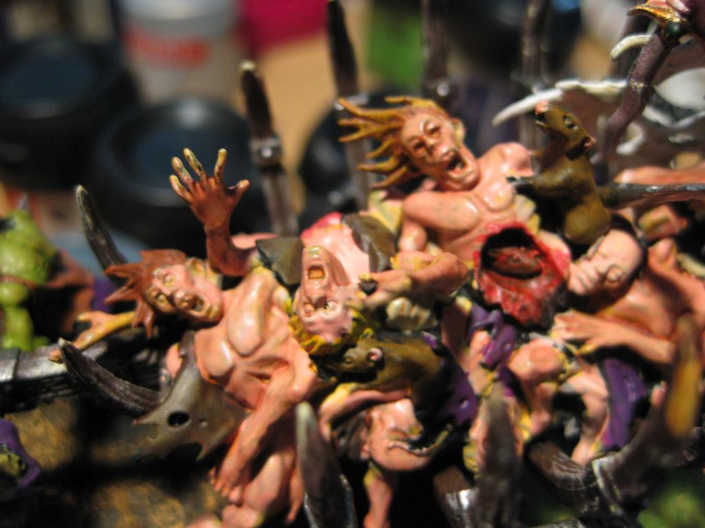

  • hm ja sieht gut aus sag ich mal
    nur evtl die leichen noch ein wenig toter aussehen lassen
    oder aber sagen das die erst draufgeschmissen wurden... dann aber mehr splatter aka bluteffekte drauf

  • auf der GW-seite wurden die leichen ja relativ knackig-frisch gehalten, ich würde das ganze bis zu geht nicht mehr tuschen(schwarz,braun.grün?) um das richtig schön faulig, abgerissen und verwesend aussehen zu lassen.
    ansonsten schön bemalt, kommt der vorlage recht nahe.
  • Danke Danke...
    ist bis jetzt mit Abstand mein bestes Modell, bin ja noch nicht so lange beim Hobby dabei.
    Und wie das immer so ist, sieht es im echten Leben auch noch ein wenig anders aus, als auf dem Bild ;)
    Die "Flecken" auf der Rate unten links beim ersten Bild sieht man auch nur auf dem Bild und nicht auf dem Modell selbst.

  • sNapsen: 2 t hätten es getan ;)

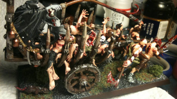

    Das Modell gefällt mir auf jeden Fall gut, nur den Mantel des Nekro finde ich erlich gesagt schrecklich..
    Da sind 3 oder 4 Akzente drauf wenn ich das so sehe? Das wäre ja an und für sich nicht so schlimm, aber die letzten beiden sind für Schwarz zu Grau einfach zu hart. Schwarz ist sowieso sehr Problematisch was Stoffe angeht.
  • Also mir gefallen die Leichen echt gut
    super geworden
    wegen den schwarzen stoffen und akzenten: es ist immer gut wenn man bei sowas mit einem dunklen grau (sehr dunkel aber noch kein schwarz) beginnt das dann schon mal leicht akzentuiert und dann nach belieben n paar schichten ink/wash drüberwirft (am besten badab black) dann dunkelt das alles ein wenig ab
    und wenn man mehr auf das unheimliche steht kann man mit einem helleren akzent trockenbürsten und dann nochmals grün washen und dieses dann wieder black washen dann leuchtet der mantel o.Ä. unheimlich grünlich
    lg Rounder88
