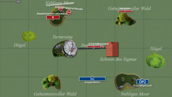

  • die schützen ruhig ins moor und die schatten direkt an die mauer, ansonsten hab ich mir das in etwa so gedacht...
  • Ich würde sagen, wir stellen dann erstmal eine RSS auf. Durch die lange Reichweite verrät das noch nicht allzuviel von unserem Plan. Man könnte überlegen, sie komplett in den Sumpf zu stellen, dann müssen die 2. DP egal von wo sie kommen auf jeden Fall schwieriges Gelände überqueren, um sie anzugreifen.

  • man müsste beide RSS aufstellen...da kriegsmaschinen genau wie charaktermodelle auf einmal gestellt werden...stell die schützen als next würde sich sagen...dann schauen wir mal was bei den HE als next kommt
    sie können ja ruhig kommen die DP2, dafür ist ja der general da um die abzublocken, das kann man früh genug in die wege leiten
    stell die schützen süd-westlich in den sumpf mit blick nach süden, so verrät das nicht viel, nur das die flanke abgesichert werden soll
    kannst du mal die schatten inkl assassine an die mauer ( S S S S S A) an den schrein des sigmar stellen und dann die sichtlinien der RSS auf die garde anzeigen?

    Der Assassine wird beim Anschließen auch zum Plänkler, muss auch an der Mauer weiterhin 1" Abstand vom Schrein nehmen nehme ich an? und blockiert dann ein wenig die Sicht. (Die Gardisten würden in der Formation dann da so gar nicht hinpassen ?! Außer im Angriff)
    Die RSS hätten beide laut Lineal aber gerade so noch =>50% der Modelle der Gardisten im unblockierten Sichtfeld, sobald sie näher kommen aber nicht mehr (erster Zug entscheidet da).
    Sichtlinientools oder eine echte Anschließen Funktion konnte ich gerade im BC nicht finden.

  • Stellen wir doch noch ne RSS hinter den Schatten auf (weiter links und RS in die Mitte der zwei RSS) die haut auch noch was weg oder habt Ihr mit der schon andere Gedanken ?
  • Am liebsten in die Flanke von Drachenprinzen ;) falls das nicht geht wäre es natürlich schön trotzdem ein Ziel zu haben. Mit deren Beschuss könnte es in der Mitte noch ganz anders aussehen. Dachte aber eigentlich daran die DP zu killen und den Hauptblock vorerst zu ignorieren. Andersherum mit RSS-Beschuss wären die Mauerschatten nochmal deutlich interessanter. Danke für den Hinweis : )
