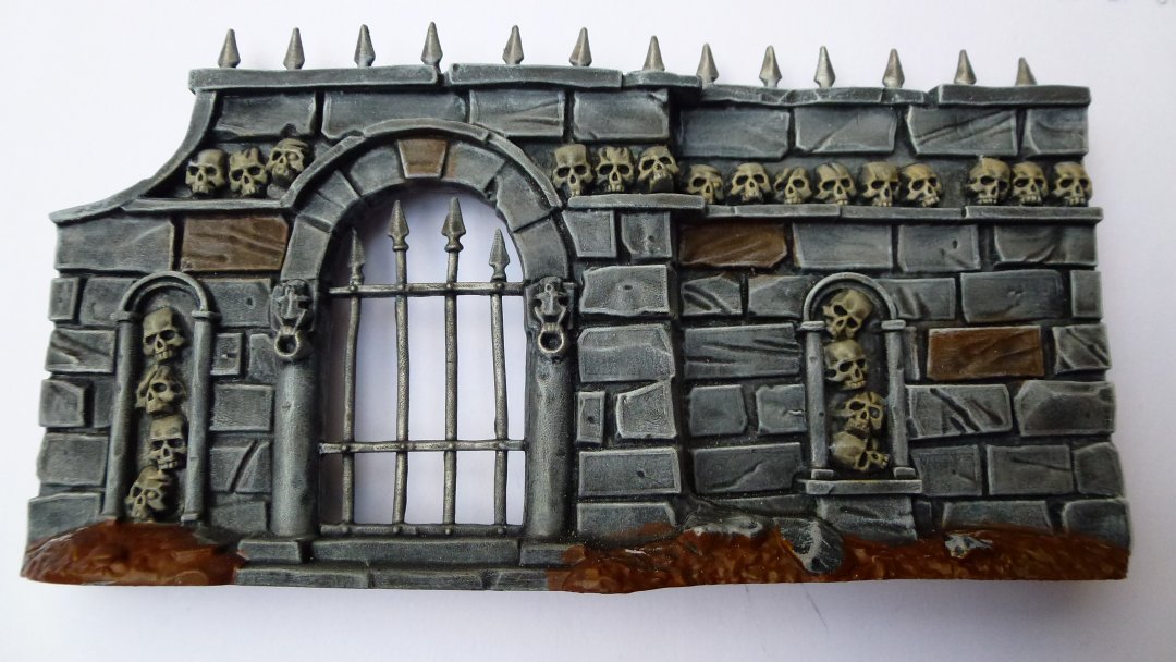

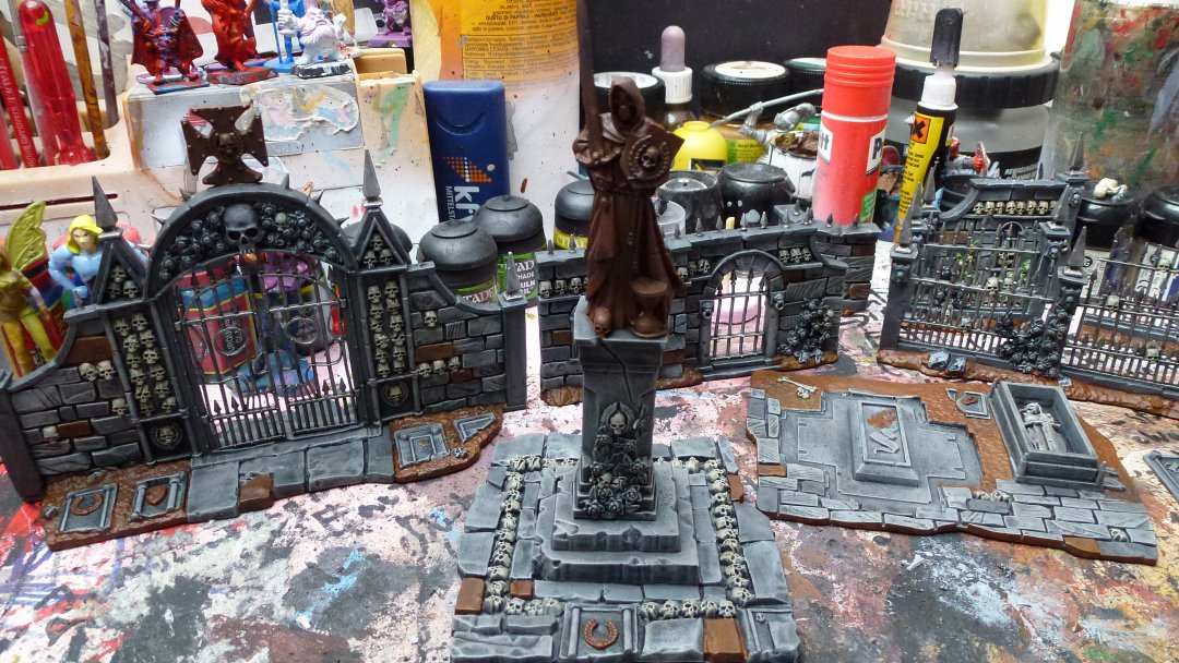

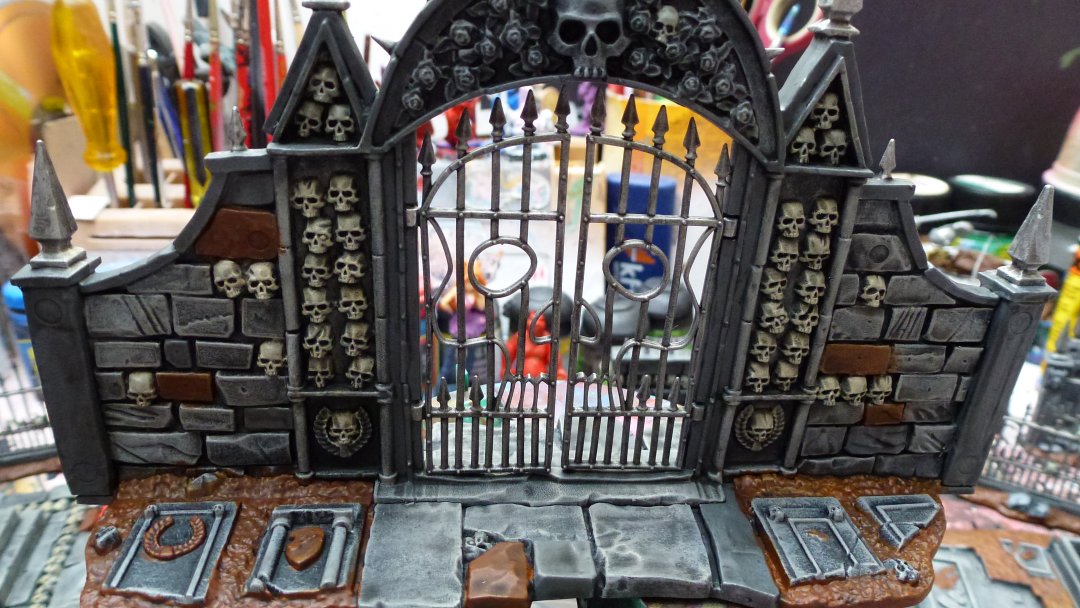

So Teil 2 ist online!
Im zweiten Teil der Let´s Paint Serie trockenbürste (dry brush) ich die einzelnen Friedhof Geländestücke mit Fortress Grey. Danach bemale ich einzelne Mauersteine der Friedhofsmauer mit Mournfang Brown und Standard Mechanicus Grey um diese älter wirken zu lassen. Wer weiß schon wie lange der Friedhof schon in Benutzung ist und wen oder was dieser schon alles gesehen hat. Dauer ca. 6 Minuten.
Teil 3 kommt Anfang nächster Woche. Hier geht es dann um weitere Details wie Totenköpfe usw.
Die beigefügten Bilder zeigen den Stand von Teil 2 / 3
[Externes Medium: https://www.youtube.com/watch?v=QGZV-6MSOfU] -
