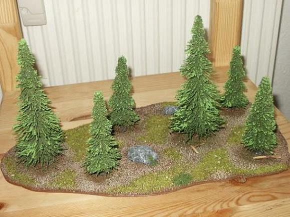

  • Ich habe erstmal eine dünne Kunststoffplatte zurecht geschnitten. Darauf werden dann Bäume(aus dem Modellbauladen, ich finde Tannen am geeignetsten) und aus Styrodur zurecht geschnippelte Felsbrocken aufgeklebt. Die freien Flächen werden mit STreu beklebt, bemalt und gebürstet. Zum Schluß noch hier und da Grasstreu und/oder ein paar dünne Ästchen aus dem Garten drauf und gut ist. Ich habe mir jetzt mal das Laubwaldbodenstreu geholt, das soll auf das nächste Geländestück.

  • jop, so stell ich mir das vor. Kostenpunkt für das Teil ca?
    Ich möchte ca. doppelt so viele Bäume auf mein Teil :).
    Machs lieber nicht, so wie diese Base sollte ein Wald aussehen, bei mehr Wäldern bekommst du nur Probleme weil Truppen keinen Platz mehr drin haben.

  • möchte mir eine styrodur platte mit richtig dichten wald darauf machen, als Fluff gelände für meine Woodies, und vorne 2 teile die ca. so aussehen von der baumdichte wie das teil da oben.

  • Hmm, kosten kann ich gar nicht sagen, weil ich die Kunststoffplatte geschenkt bekommen habe(war ein Reststück :]). Die Bäume sind von NOCH oder so und haben in einem 10er-Pack vllt. 8€ gekostet. Alles anddere ist halt Streu, und Farbe. Ich habe mir bis jetzt 2 Wälder und ein Geländeteil nur mit Felsen(schwieriges Gelände ohne Sichtbehinderung) gebaut.
    Die Größe habe ich nach gut dünken gemacht, sollte halt schon nach Wald aussehen und auch genug Platz für Modelle da sein. Ein Freund von mir hat sich jetzt Wald gebastelt und die Bäume per Magnetbase zum abnehmen befestigt, auch eine sehr gute Idee ;).
