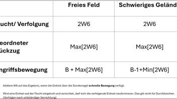

    1. Bei keiner davon, da stehen und schießen eine Angriffsreaktion ist.
    2. Der Gegner entscheidet nicht, ob er Give Ground macht. Nach Give Ground gibt es keinen Overrun.
    3. Durchbrechen dürfte Overrun sein, dass ist immer gerade aus. Hier gibt es keine Neuformormierung.
    1. OK, heisst das geht nur in der Phase wo man die Angriffe ansagt...
    2. Es ging mir mehr wann darf man diese Regel anwenden, jedoch hat es LD3 bereits beantwortet.
    3. Im Errata steht folgendes:
    2. Wann darf der Gegner sich entscheiden Boden preiszugeben um einen Kontakt zu vermeiden ? Gemäss : Accidental Contact
    a) beim überennen in einen neuen Gegner?
    b) beim Verfolgen in einen neuen Gegner? Wenn der Gegner flieht oder ein geordnetern Rückzug macht.
    Oder wo kann das passieren, dass diese Regel Zustande kommt?
    Nur bei einem Nachrücken nach Give Ground, wenn der Gegner dabei getroffen wird, sonst nicht.
    Zum Neuformieren:
    - Du darfst anstatt zu überrennen bzw. zu verfolgen einen Moraltest ablegen um zurückzuhalten und neuzuformieren. Beachte dass rasende Einheiten das nicht dürfen.
    - Nach dem Überrennen oder wenn du eine fliehende Einheit mit Verfolgen einholst und vernichtest, darfst du erneut einen Moraltest durchführen um dich neuzuformieren, sogar dann, wenn du den ersten Zurückhalten-Test verpatzt hast oder rasend bist. Beachte bitte, dass du NICHT neuformieren darfst wenn du mit einer Verfolgen-Bewegung einen sich gesammelten Gegner einholst (nach FBIGO) oder überhaupt keinen Gegner triffst.
    2. Wäre es auch bei einem nachrücken bei geordneter Rückzug möglich, dass es ein accidental contact ist? Oder wie sieht es beim Spell Windstoss aus, der dich 2 Zoll zurückschiebt? Ode rbliebt man dort einfach 1 Zoll davor stehen?
    Neuformieren
    Im Errata steht das
    The pursuing unit may then attempt to reform.
    Heisst ohne einen Moralwert zu bestehen. Oder wo steht dass, dass wenn man den Gegner nicht einholt man nochmal einen Moralwerttest machen muss um neuzuformieren?
    Danke an beide & Gruss
    Hallo zusammen,
    wir hatten beim letzten Spiel wieder ein paar Fragen, hier die häufigsten?
    1. In welcher Situation darf der Gegner nicht stehen und schiessen?
    a) Wenn ich einen Feind im Kampf besige und beim durchbrechen in einen neuen Gegner renne?
    b) Wenn ich beim Verfolgen in einen neuen Gegner renne?
    c) Wenn ich mit einer Zufälligen Bewegung Feindkontakt bekomme?
    Wir denken das man bei keinem stehen & schiessen darf, wie beim Umlenken das auch der Fall ist. Jedoch sicher sind wir uns nicht.
    3. Ich habe mir diese Tabelle abfotografiert, da ich sie hilfreich finde. Jedoch ist der letzte Satz nicht korrekt, dass man beim durchbrechen sich nicht neu formieren darf? oder liege ich da falsch?
    Danke schonmal
