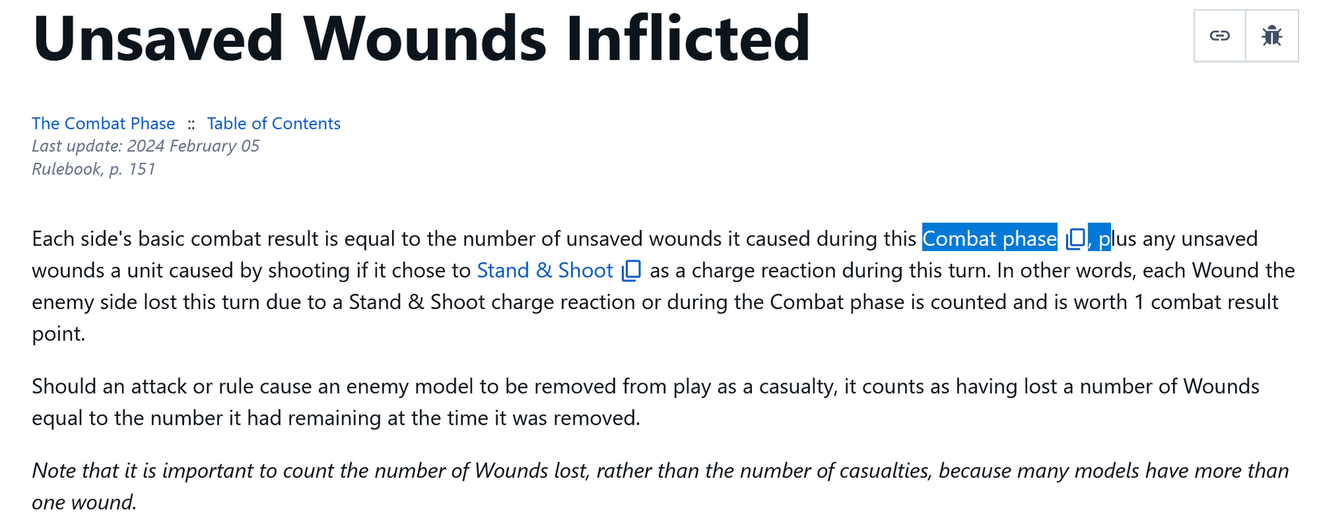

Wie funktionieren denn jetzt eigentlich die neuen Regeneration Saves? Gibt es da schon eine einheitliche Meiung zu? Ich raffe garnichts mehr.
Externer Inhalt preview.redd.itInhalte von externen Seiten werden ohne deine Zustimmung nicht automatisch geladen und angezeigt.Also vielleicht am Beispiel:
Modell mit 3 Leben und Regeneration 6+ bekommt 5 Wunden. Was passiert jetzt?
