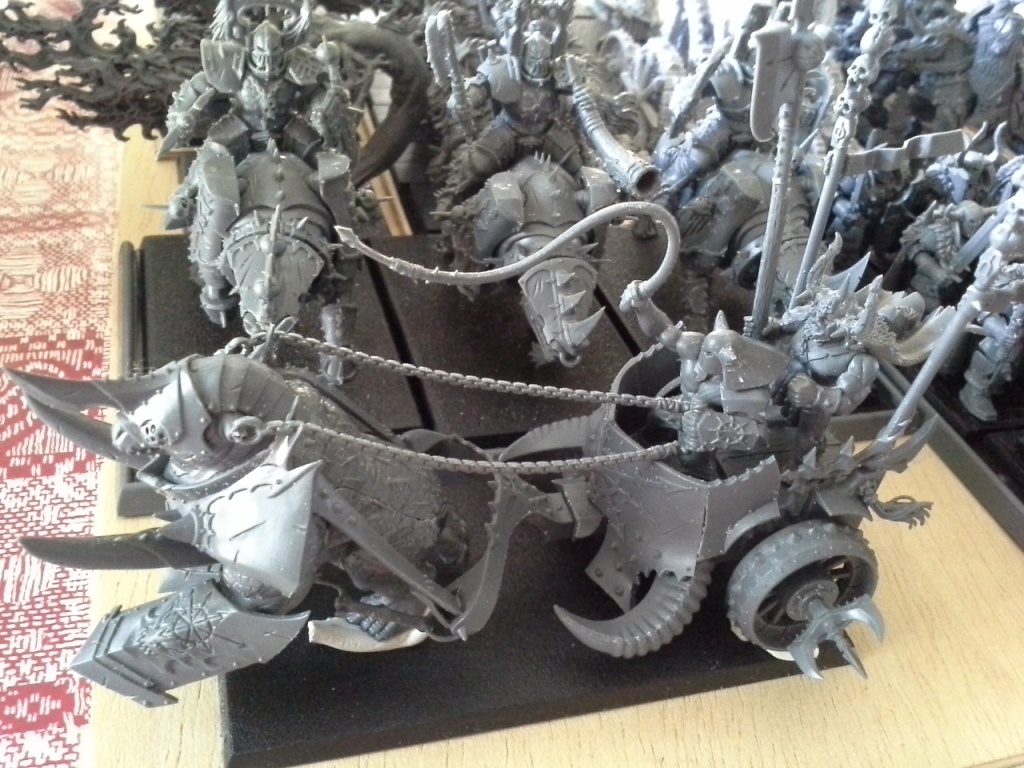

Ich habe zb 3mm Magnete im Oberkörper von Sisters of Avarlorn untergebracht um sie einer Geschlechtsumwandlung zu Grey Watchern unterziehen zu können. In die Böden der Streitwägen kann man ohne Probleme auch 5mm magnete setzen. und wenn nur ein Partner größer sein kann, hilft das auch schon.

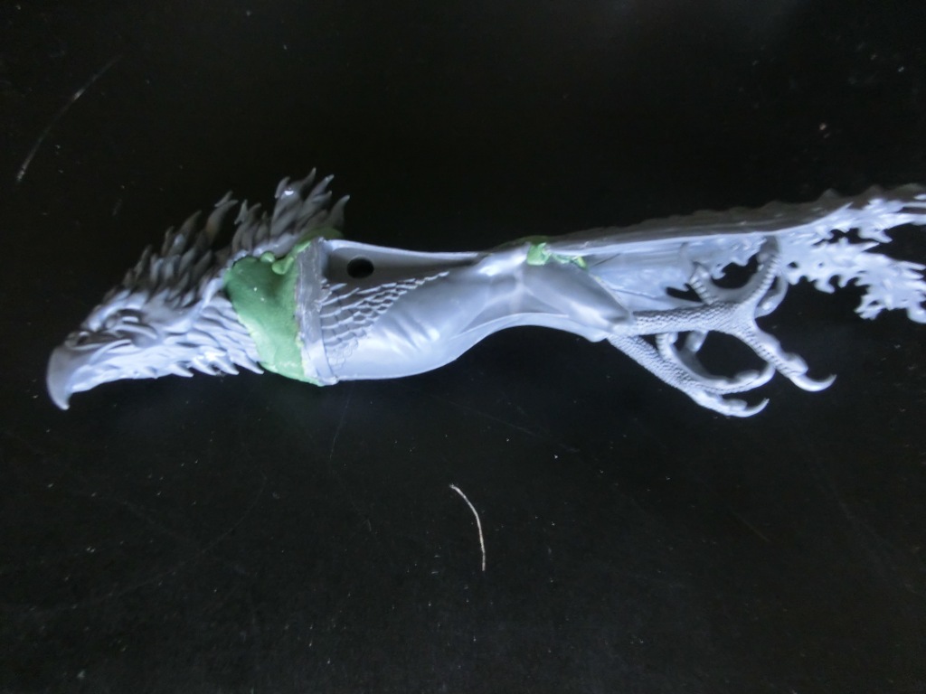

Im Frostphönix Torso und Kopf zB sind 5mm Rundmagnete.
