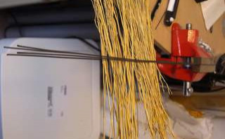

  • hmmm....es geht echt ganz einfach!
    man benötigt:
    drath,
    einen naturhaar besen,
    leim,
    flock in der gewünschten farbe,
    sprühkleber,
    akku schrauber oder bohrmaschine,
    etwas zum fest machen an einem tisch.
    also du nimmst dir zwei drei dräthe.diese spannst du mit einem ende irgendwo ein.nun nimmst du die naturborsten und legst sie der länge nach in den drath.oben läßt du ein wenig platz.so ein cm.dieses spannst du in den schrauber ein und läßt ihn langsam anfahren.durch die drehbewegung verzwirbelt sich der drath und die naturborsten werden ganz automatisch miteingespannt.dadurch bekommst du eine gute form rein.wenn der drath gut genug verdreht ist spannst du alles ab.nun kannst du unten noch wurzeln formen.oben schneidest den drath auf die gewünschte größe ab.
    dann kannst du die krone formen.ganz einfach mit einer scherre.meist rund oder oval.alles mit leim einpinseln und in eine dose mit flock drehen.damit der flock hängen bleibt einfach mit sprühkleber drüber.
    fertig is der baum.wenn du davon zehn aufeinmal machst is es kaum arbeit und du hast ein gutes ergebniss.
    viel spass beim probieren.habe leider kein bild.weil sitz im garten.aber wird bei gelegenheit nachgereicht!
    gruß
    morlog

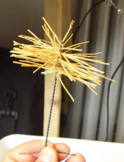

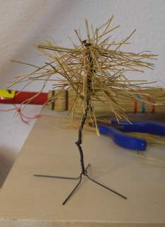

  • Guten Tag,
    so, wie versprochen können wir nun endlich ein paar Bilder unserer angefangenen Bäume zeigen. Wir haben Nelkendraht benutzt, der eignet sich wirklich gut. Das erste Bild zeigt unseren ersten Versuch, wir nennen ihn liebevoll den Alterwürdigen^^. Er ist der größte Baum bis jetzt und wird es wahrscheinlich auch bleiben, weil er sehr viel Draht verschlang. Die restlichen Bäume sind anders gewickelt worden, kosteten weniger Draht und weniger Zeit ----> ergo, man kann schneller aus ihnen einen Wald aufstellen, der allererste Baum bleibt aber ein Unikat; eine Art magischer, uralter und weiser Riesenbaum. ^^
    Wir suchen jetzt nach einer Art, den Draht zu ummanteln um drauf pinseln und kleben zu können
    Externer Inhalt img362.imageshack.us
    Externer Inhalt img171.imageshack.us
    Externer Inhalt img379.imageshack.us

  • Interessant zu sehen, wie unterschiedlich Bäume gebaut werden. Bei dir sind Stamm sowie die Äste sehr gerade ´gewachsen´, bei uns sind die Bäume eher knorrig und verformt.
    Ich kann mir vorstellen,daß deine Baumkronen auch anders aussehen werden.
