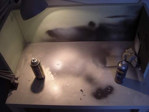

    ich habe mir einen tisch gebaut auf dem ich grundiere.links und rechts habe ich ne wand gezogen damit die farbe nicht als wildes graffitti an der wand landet.ein einfacher schuhkarton reicht auch.so hat man die farbe im griff.

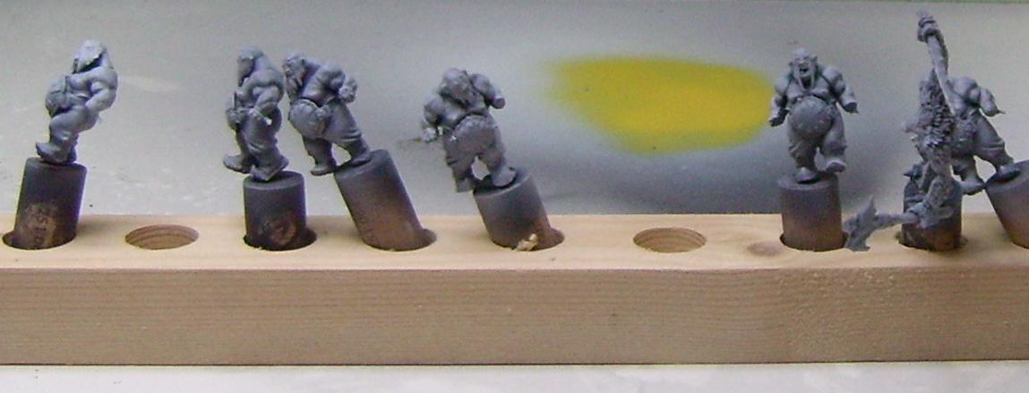

    habe mir für sollche fälle ein brett genommen und dort aussparungen gemacht in die ich die minis stelle.so habe ich sie immer im griff ohne wild rumzustellen.

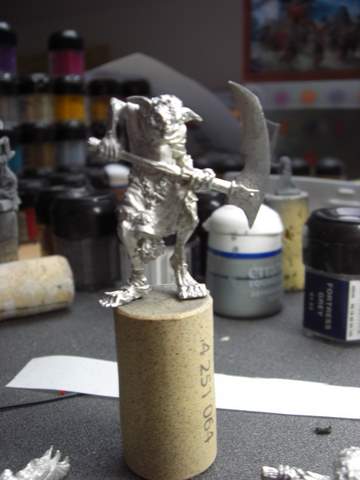

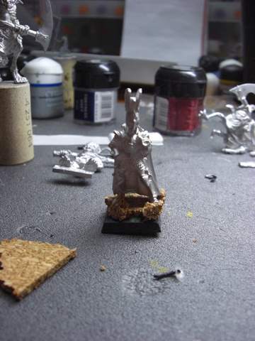

    dafür setze ich die minis immer schon gebased auf ein korken.die mini is so zusammengebaut das ich überall gut rankomme.bei diesem he ist es so das ich die waffe später ranmache.weil sonst bekomm ich die rüstung nicht so hin.auf den korken habe ich die mini gesetzt weil ich sie nach dem grundieren nicht mehr anfassen muss und somit keine flecken an der mini habe.die mini wurde einfach mit patafix auf den korken fixiert.dabei sollte man nur drauf achten das die gereade sethet und nicht umfällt beim hinstellen.

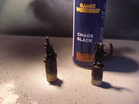

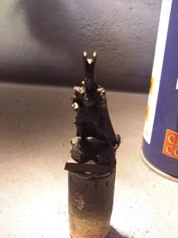

    die mini in die linke hand nehmen und die dose in die rechte.beim schwarzen grundieren ist darauf zuachten das es nicht zudick aufgeprüht wird und in kleinen sprühstößen.
    also nicht pfffffffffffffffffffffffffffffffffffffffff.......sondern eher pfff pfff pfff.....!und immer neben der mini anfangen und drüberziehen.so hat man einen guten fluss und keine starken partikel auf der mini.
    der abstand beträgt in etwa 25-30cm.wenn ihr es draußen macht achtet auf den wind.entweder habt ihr sonst ne schwarze hauswand oder auffallende gesichtsfärbung.
    wenn die mini getrocknet ist nochmal mit verdünnten cb überpinseln.so werden auch die letzten lücken geschlossen und ihr habt ne schöne schwarze mini.
    soweit ist die normale einfarbige grundierung!

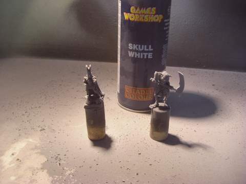

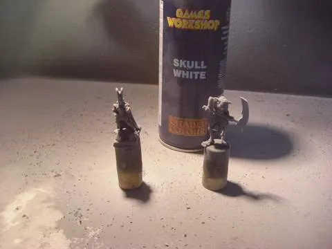

    die zweifarbige unterscheidet sich darin das wir noch einen leichten graunebel über die mini setzen.zum einen ist es ein anhaltspunkt für die licht/schatten setzung,aber auch zum weiteren bemalen.durch diesen nebel rauht ihr die mini wieder leicht an und somit habt ihr eine gute basis fürs blenden,washen und lasieren.
    also nun müßt ihr die weiße dose wieder schön schütteln.genausolange wie die schwarze.auch wenn der arm schneller wehtut.
    die mini wird nun so zur dose gehalten das ihr aus 45grad auf die mini sprüht.auch aus einem abstand von 25-30cm.erst von oben besprühen.dabei wieder immer an der seite anfangen und in kurzen sprühstößen über die mini ziehen.hierbei dreht ihr die mini im uhrzeigersinn so das ihr einmal rum kommt.
    das selbe dann auch von unten.wieder 45grad und den abstand einhalten.
    dann solltet ihr eine mini haben die einen guten grauschleier trägt und zum bemalen fertig ist.
    denkt dran die mini nun nicht mehr anzufassen!gibt nur noch flecken.

  • @ der ohne würfel kam:ja genau habe es auch erwähnt das man armeen grundsetzlich in großen zügen grundieren sollte.da es zu zeitaufwendig und zunervig ist.
    ich hab mir ja dieses ding hier gebastelt.
    dort passen ne menge minis rein und es ist wirklich praktisch.aber auch die gute alte schuhkarton praxis ist super!
