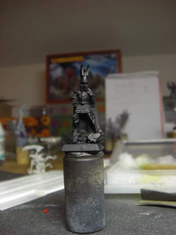

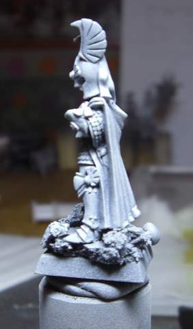

    so nun wollt ich ma ein step by step starten.ich hoffe das ich es auch durchhalte.will es in drei wochen schaffen ihn bemalt zuhaben.
    also heute angefangen.
    entgraten,basen,reinigen und grundieren.
    hier gerade mit chaos black grundiert (dose) und anschließend mit verdünnten cb übergepinselt.

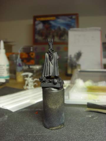

    dreh dich:

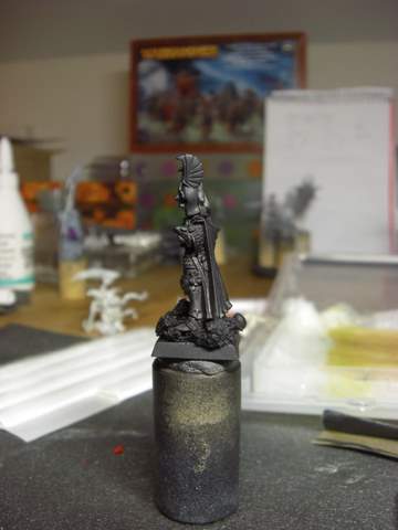

    weiter:
    und nochmal:
    super gemacht und nun nur noch ne totale:
    später gibts mehr.schonma jetzt sorry für doppel post,wenn ich einen machen werde.
    gruß
    psiman

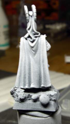

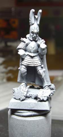

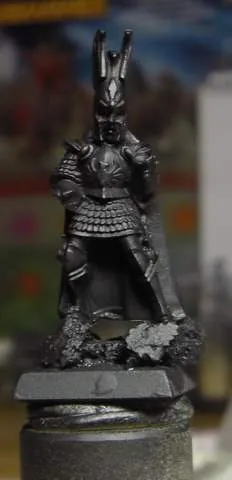

    edit:so nun is der kerl ma bisschen weiß geworden:
    bild einz:
    bild zwo:
    und the last one:
    grundiert habe ich wie im tut beschrieben.also eine gute basis geschaffen.
    und nun gilt:FUGUR NIICHT MEHR ANFASSEN!!!KLAR!!!

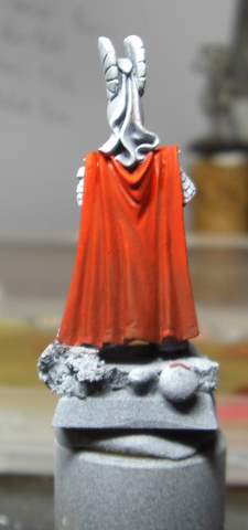

  • so habe beim umhang angefangen.bin dabie euch jeden schritt zuerklären und auch bilder zuhaben.mein ziel hierbei ist auch das blenden zuüben.da mir das schichten zusehr nach comic aussieht!werde ihn in rot halten,da es irgendwie zu den aggro he paßt und alle anderen blau weiß sind.und schalke mag ich nun auch nicht so sehr.
    also hier ma ne kleine grafik wie es so ungefähr abgeht:
    angefangen bei blood red als grundfarbe:
    diese wurde flächig verteilt um eine grundschicht zuerhalten.denkt dran:GRUNDIERUNG IST KEINE FARBE!
    anschließend habe ich mit dark flesh die ersten schatten eingefügt.diese farbe habe ich in etwa von der mitte an runter bis zum ende gezogen.denkt bitte immer an die pinselführung.später bestimmt nochma mehr dazu.

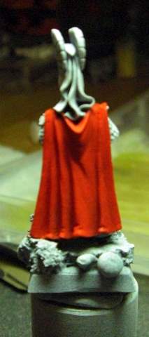

    hier nun der nächste schritt in bildern:
    dann wird aus der grundfarbe br und der ersten abschattierung df eine mischung gemacht um ein mittelfarbton zubekommen.der ist wichtig um die einzelnen stufen abzusoften.
    anschließend wird immer weiter abgedunkelt.dabei wird immer weiter runter gearbeitet.also richtung boden.da ich vom zenitalen licht ausgehe habe ich natürlich auch unten die dunkleste stelle.

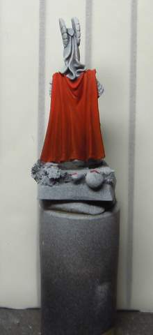

    also so weit bin ich nun nach ein paar min malen.muss noch gut ausgesoftet werden,aber es wird:
  • klar fragen sind immer erlaubt!
    also hier ist es so das man im prinzip wie beim schichten vorgeht,aber immer mit den mittelschichten,also farbe a und b gemischt nochmal über den übergang drübergeht.
    so sind diese harten kanten nicht mehr da.
    hoffe konnte auf die schnelle helfen.später bestimmt mehr!
