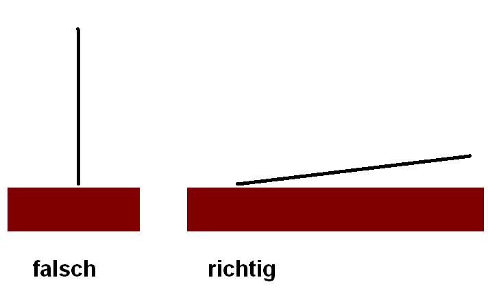

    2. Male mit der Pinselseite, nicht mit der Spitze.
    Viele Anfänger tragen die Farbe mit der Pinselspitze auf. Dies ist allerdings sehr ungenau und ruiniert schnell den Pinsel. Beim Malen sollte der Pinsel schräg zur Fläche stehen, nicht senkrecht (siehe Bild im Anhang - die Fläche ist rot, der Pinsel der schwarze Strich). Streng genommen trägst du die Farbe also nicht auf, sondern streifst sie ab.
