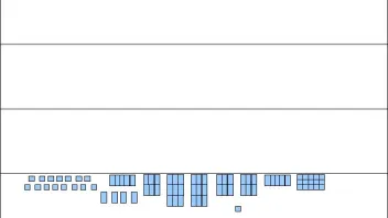

  • Glaub ich hab mich jetzt entschlossen wie ich es probieren werde:
    1PaladinSchw. Rüstung; Armeestandartenträger; Gralsgelübde; Tugend: Disziplin; Kriegsbanner 135
    1Bretonischer HerzogSchw. Rüstung; Schild; Gralsgelübde; Tugend: Selbstvertrauen; Lanze von Artois; Rüstung des Agilulf; Fehdehandschuh 247
    1MaidMagiestufe 1; Magiebannende Spruchrolle; Magiebannende Spruchrolle 130
    6Fahrende RitterGepanzertes Ross; Lanze; Schw. Rüstung; Schild; -; Champion 120
    6Fahrende RitterGepanzertes Ross; Lanze; Schw. Rüstung; Schild; Champion 120
    6Fahrende RitterGepanzertes Ross; Lanze; Schw. Rüstung; Schild; Champion; Std-Träger (Banner der Fahrenden Ritter) 154
    15Bogenschützen Langbogen; Pfähle; Plänkler statt Pfähle 105
    15LandsknechteSchild; lt. Rüstung; Hellebarde 75
    6Ritter des KönigsGepanzertes Ross; Lanze; Schw. Rüstung; Schild; Champion 144
    4PegasusritterPegasus; Lanze; Schw. Rüstung; Schild; Champion 220
    5Berittene KnappenPferd; Speer; Bogen; Musiker 82
    7GralsritterGepanzertes Ross; Lanze; Schw. Rüstung; Schild 266
    zusammen wieder 200 punkte
    hänge euch auch noch ne möglich aufstellung an
    Edit: hab da jetzt ne Menge umlenker, Die Bauern sind gut verteilt, damit sie keine Panik bi anderen Bauern auslösen, Die Gralis smashen hoffentlich alles auf was sie stoßen, hab jetzt keinen explizieten Monstertöter, aber Herzog ist ein guter dueller so wie er jetzt ist. Ich bevorzuge kleine Lanzen, ind nicht so anfällig aug Beschuss. Pegapony kommen von der Flanke und machn dann jagt auf KM's.
  • Der offensichtliche Nachteil deiner Liste liegt nun einfach darin, dass du nur einen Brecher hast. Wenn deine Gegner dir die Gralsritter rausschiessen oder zaubern (und das werden sie) können sie alles andere locker abwehren. Du hast in meinen Augen zu wenig Magieabwehr dabei (Imp, Helfen und Echsen können locker 6-8 Energiewürfel ziehen und dazu noch ne Maschine der Götter oder sowas, du hast dagegen gerade mal 3 Bannwürfel, bzw. 4 mit Magieresistenz 1 auf den Gralsrittern). Damit wirst du kaum durchkommen. Ausserdem machst du nur mit den Umlenkern zu wenig passive Boni um Nahkämpfe zu gewinnen und deine Lanzen sind nur zu sechst auch nicht besonders schlagkräftig.
    Echsen und Imps lieben grosse Blöcke mit passiven Boni (25 bis 25 Schwertkämpfer mit Sigmarpriester drin sind bei den Imps nicht ungewöhnlich und auch 25 Sauruskrieger sind keine Seltenheit) gegen solche Blöcke kommst du nicht an. Der Helf stellt zwar kaum so grosse Blöcke auf aber mit seiner Erstschlagregel haut der dir die komplette Lanze weg wie nix, da schlägt - sogar wenn du angreifst - nichts mehr zurück.
    Den einzigen Vorteil den ich in deiner Armee sehe ist der, dass dein Gegner deine Taktik nicht durchschauen kann weil du sehr viele kombinierte Angriffe lancieren kannst. Wenn er dir aber Gebiet verweigert (RSS, HFSK oder Musketenschützen) und du keinen Raum zur Bewegung hast, wird es für dich extrem schwierig irgendetwas zu reissen.
