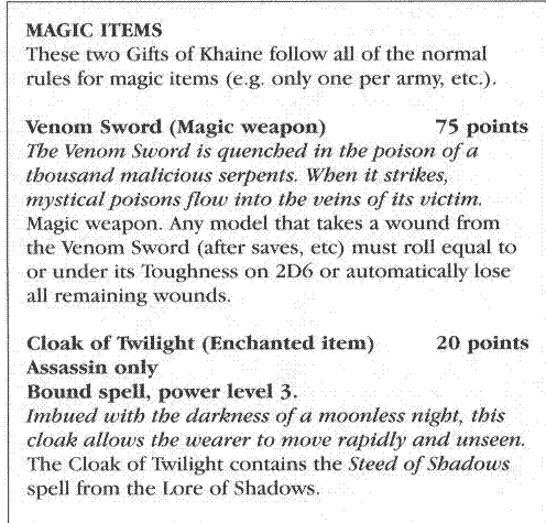

  • Zwielichtmantel ist ein mag. Gegenstand und darf nur einmal verwendet werden ;) und da du sonst keine Zauberinnen hast sind diese schnell gebannt

  • Ich gebe Lamekh ja immer wieder gerne recht... allerdings ist ihm hier ein kleiner fehler unterlaufen....
    Der Zwilicht mantel ist KEIN einmal gegenstand ! allerdings hat er recht das er mit Energiestufe 3 in einer Armee ohne Magie ziemlich nutzlos ist
    Die Liste schaut nett aus. Der Todeshexe am Kessel würde ich eher keine geschenke geben... eventuell das "gegner -1 attack" ansonsten würd ich die punkte irgendwo offensiv einsetzen...
    gegen shnelle armeen oder sehr Magielastige wirst du vermutlich ziemlich alt aussehen... ( und wenn du am nur Khainit Thema hällst lässt sich da auch nix ändern... )
    Der Zwielichtmantel ist doch ein einmal Gegenstand. Er ist auch im deutschen Armeebuch als magischer Gegenstand aufgeführt (auch wenn er auf der "Geschenke des Khaine" Seite aufgeführt ist. Also auch nur einmal pro Armee zu gebrauchen...
    Saeros Tinuviel
    ich meinte auch diesen Beitrag.
    Das er ein magischer gegenstand ist dagegen habe ich nix gesagt, aber solange nichts dabei steht ist ein Magischer gegenstand kein one use only !
    Edit : ach so meinst du das.... ich dachte mit einmal zu benutzen halt einmal benutzen und dann isser weg.....

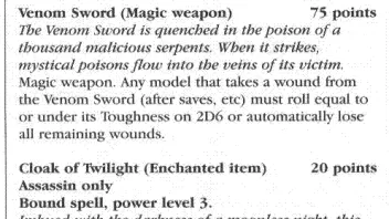

  • [quote='lamekh',index.php?page=Thread&postID=279236#post279236]
    Mag. Gegenstände sind aber per Default nur einmal zu benutzen (außer eine Regel elaubt es, Dispell, Power Stones oder Null Talismane z.B.)
    Les mall den ersten Abschnitt bei dem angehängten Bild ;)
  • sorry für OT
    wir reden hier a bisle aneinander vorbei.... ( wobei du ja recht hast ;( )
    Du meinst der gegenstand darf nur einmal pro armee vergeben werden, was richtig ist
    Ich meinte das der gegenstand nur einmal pro spiel verwendet werden darf, was falsch wäre
    so ich hoffe ich habe alle klarheiten beseitigt :rolleyes:

  • lol, jetzt weiß ich was du meinst :D
    aber ich wollte auch sagen dass man den Gegenstand nur einmal pro Armee einsetzten darf....
    (den Gegenstand kann man dann aber öfters verwenden...)
