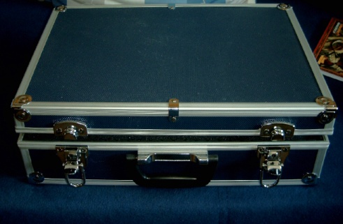

  • So....Nach langem getüftel und geklebe...Hab ichs geschaft...Mein Figuren Koffer 1.0...*g*
    Die Metallplatten sind von einem alten Pc Gehäuse.
    Magnete hab ich 4mm X 1mm genommen.
    Für Kunststoff Kavallerie brauchte ich je 2 Magnete pro Modell.
    Bei Zinnminis 3+
    Ich habe ebenfalls unter die "Regimentsbase" je 4 Magnete geklebt damit diese im Koffer halten und ich wirklich ganze Regimenter aus dem Koffer holen/reinstellen kann.
    Einmal überkopf...
    Und seitlich gestellt.
