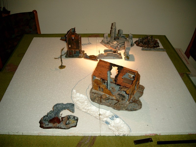

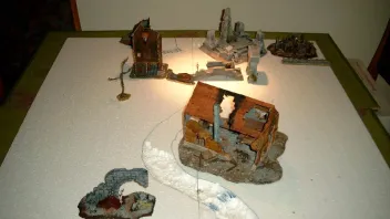

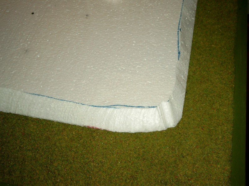

    Zunächst habe ich mal wieder unseren Eßtisch missbraucht und 2 Teile meiner WHF-Platte daraufgelegt. Die Grundfläche hatte nun 120 x 120 cm (48x48 "). Darauf legte ich die beiden Styropor-Plattenmodule der Mortheim-Platte. Es bleiben umlaufend 4 " Rand, der als "Reserve" dient, bzw. den Übergang zu anderen Platten ermöglichen soll. Die Gebäude auf Bild 1 dienen nur dem Größenvergleich.

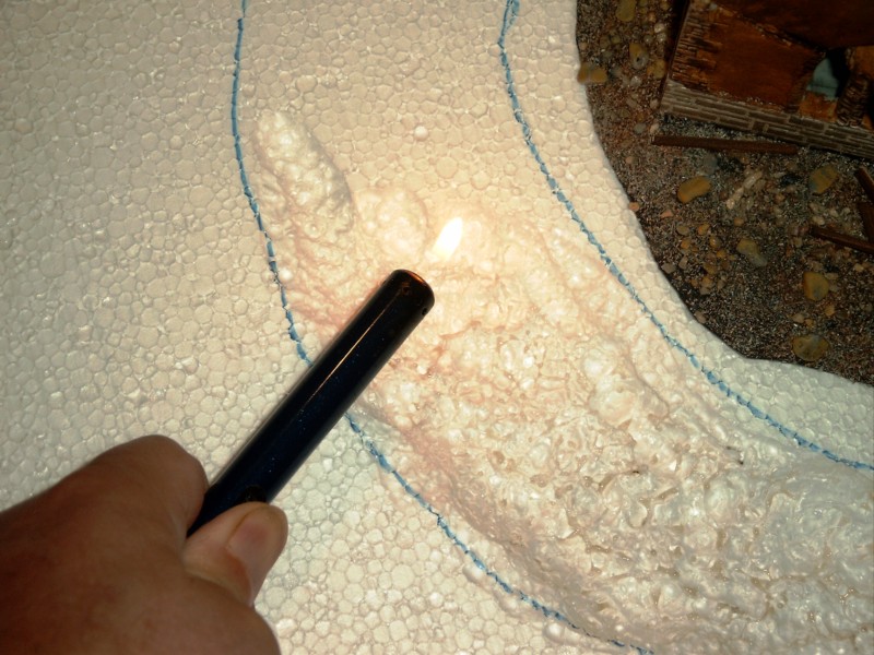

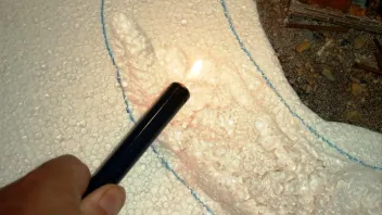

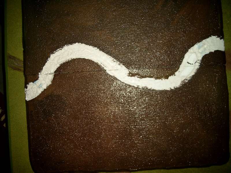

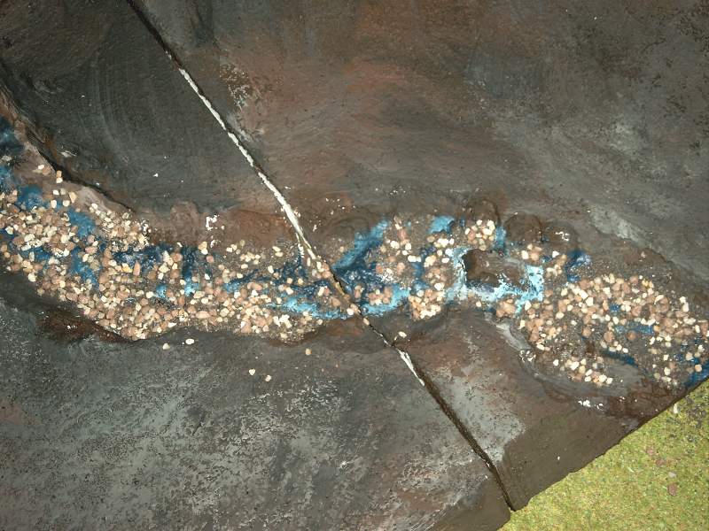

    Um die Idee von zwei Bezirken und gleichzeitig der Szenario-abhängigen Umgestaltung zu ermöglichen, habe ich in S-Form einen schmalen Fluß vorgezeichnet, der in etwa beide Platten gleichmäßig durchzieht. Mit einem Stabfeuerzeug bei kleinen Vertiefungen bzw. einem Küchen-Gasbrenner habe ich dann das Flußbett in die Platten geschmolzen.
    Das geht ziemlich an die Atemwege, also ist bei diesem Arbeitsschritt auf ausreichende Belüftung zu achten und/oder eine Staubschutzmaske zu tragen.
    Dann habe ich mit dem GW-Styroporschneider die Kanten der Spielplatten angeschrägt. Bei dem Wegschmelzen der Böschung konnte ich auch gleich die geplanten Furten aussparen. Nachdem ich mich von der selbst initiierten "Vergasung" erholt hatte und erst mal Frischluft getankt hatte, habe ich mit angefeuchteten Fingern Instant-Modellbau-Spachtelmasse in das Flußbett eingearbeitet, zum einen, um es zu glätten, zum anderen auch um einen besseren Bemal-Untergrund zu schaffen. Zusätzlich verfestigt die Spachtelmasse die Styropor-Platten, die gerade an den weggeschmolzenen Stellen recht dünn geworden waren.
    Im letzten Schritt dieser Bauphase habe ich Modellbausand (Vogelsand oder Dekosand aus Einrichtungsläden tut es auch und ist preiswerter) mit schwarz-brauner Abtönfarbe und Bastelleim gemischt und die ganze Platte (mit Ausnahme des Flußbettes) mit einem Grundanstrich versehen. Das Flußbett habe ich ausgespart,da ich hier eine relativ glatte Böschung erhalten wollte. Der Sand hätte eine Struktur erzeugt,die den weiteren Arbeitsschritten entgegenstand. Was folgte, waren 24 Stunden Trocknungszeit, denn durch den Sand und Bastelleim bindet die Farbe schlechter ab. Das folgende Bild ist eine Draufsicht vom eben beschriebenen Zustand der Platte.

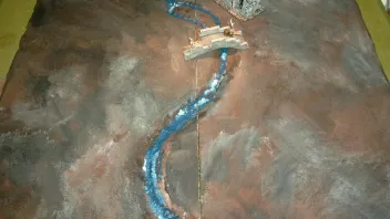

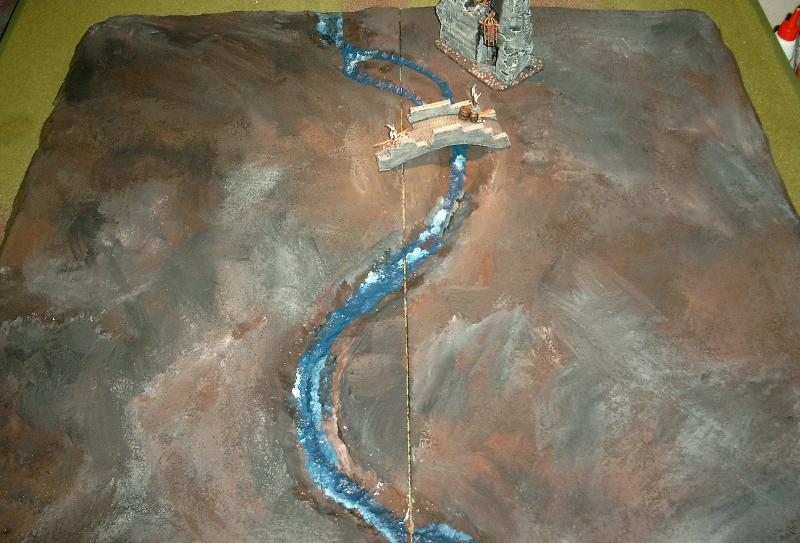

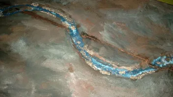

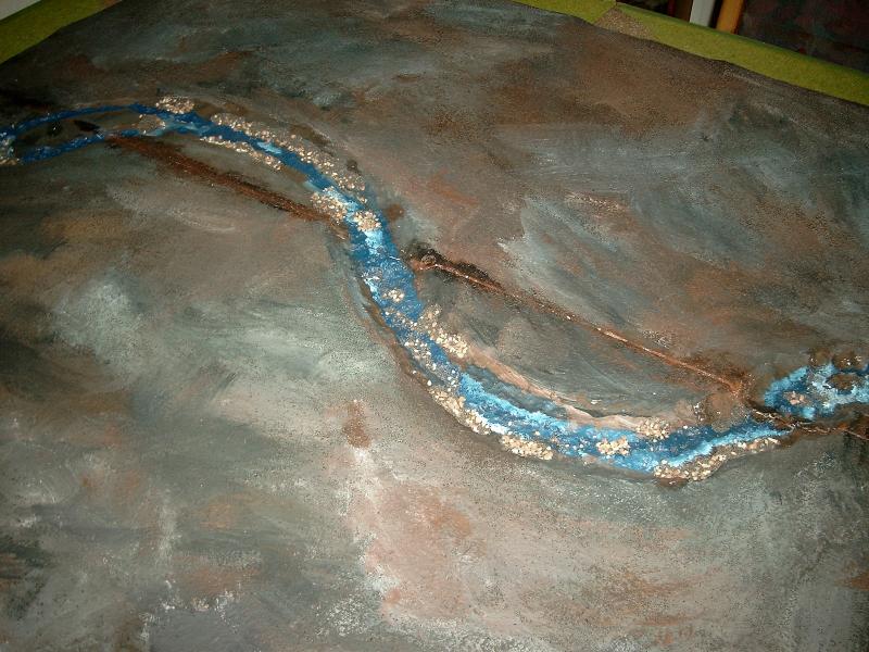

    Nach dem Durchtrocknen der Farb-/Sandschichten begann ich mit Detailbemalung. Zuerst war das Flussbett an der Reihe. Hier verwendete ich Mischungen aus Regal Blue, Enchanted Blue und Skull White um tiefere und flachere Gewässerabschnitte darzustellen. Kleine Schaumkronen an den Furten und an einigen Uferstellen habe ich nach dem
    Auftragen der Grundfarben mit Skull White akzentuiert.
    Dann folgte die Stadtfläche, die mit Nass-in-Nass-Technik und Abtönfarben Schwarz, Dunkelbraun, Hellgrün, Weiss sowie Bastelkleber unregelmäßig bemalt wurde. Dabei musste ich auch zum ersten Mal an den Rändern zum Flussbett und an der Trennfuge zwischen beiden Plattenhälften genau arbeiten, um ein Durchscheinen des Ausgangsmaterials Styropor zu verhindern. Der Kleberanteil in dieser "patschigen" Mischung sorgt später für zusätzliche Stabilität und Abriebfestigkeit der Spieloberfläche.

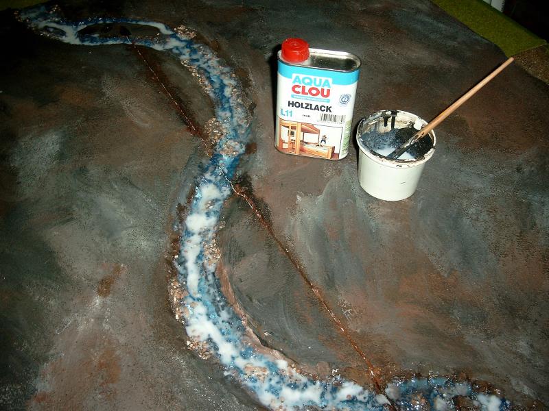

    Im nächsten Schritt kam meine Spezialmischung zum Darstellen von Wasserflächen zum Einsatz: Seit geraumer Zeit arbeite ich mit transparentem, seidenmatten Acryl-Holzlack von Clou. Die Mischung ist am Anfang milchig, wird aber nach dem Abtrocknen komplett transparent. Die Trocknungszeit ist bei einer solch großen Fläche jedoch sehr lang (mind. 24 Stunden), denn die Mischung gleicht auch schroffe Übergänge und abrupte Höhen-/Tiefenunterschiede aus. In die Nasse Mische hab ich kleine Kiesel rieseln lassen, die werden bei der Gelegenheit vom Lack gleich mit festgeklebt. Das ist eine nette Arbeit :arghs: und ein ziemlicher Schweinskrams, aber der Preis heiligt die Mittel (oder so ähnlich), welcher konkurrenzlos ist: Die Dose mit 250 ml. kostet ca. 8 Euro und reicht für Tataaaaa 2,5 qm!

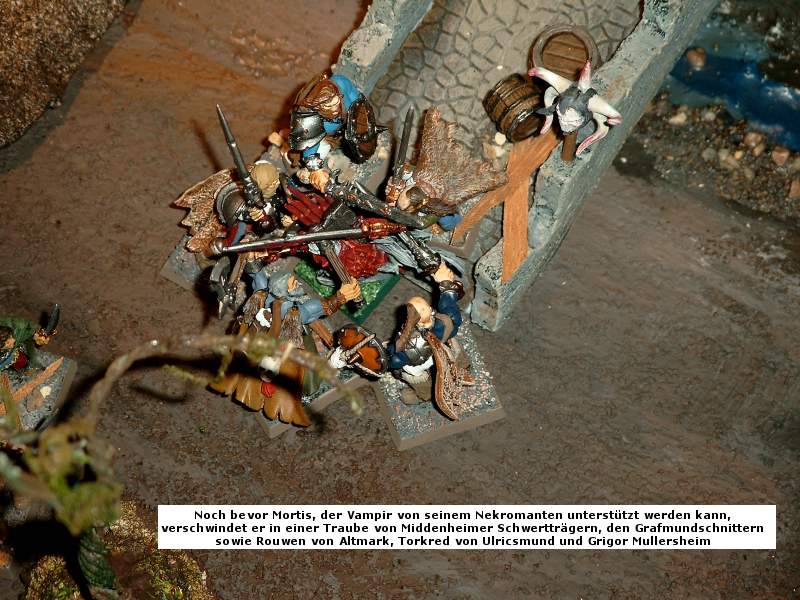

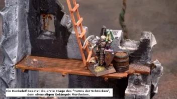

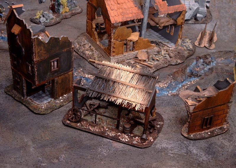

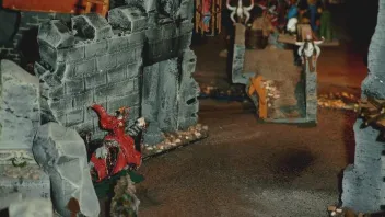

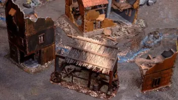

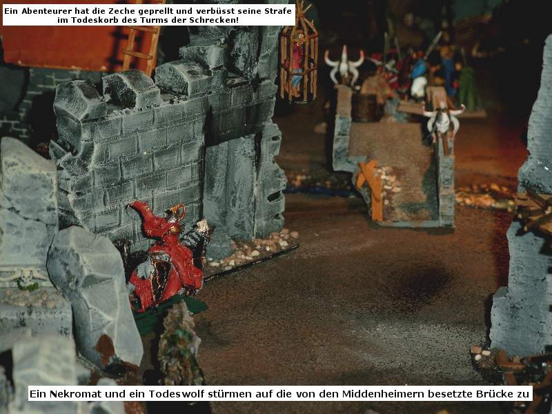

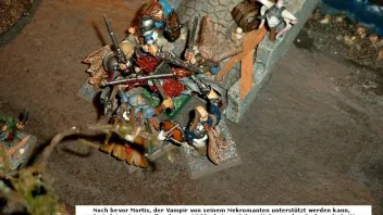

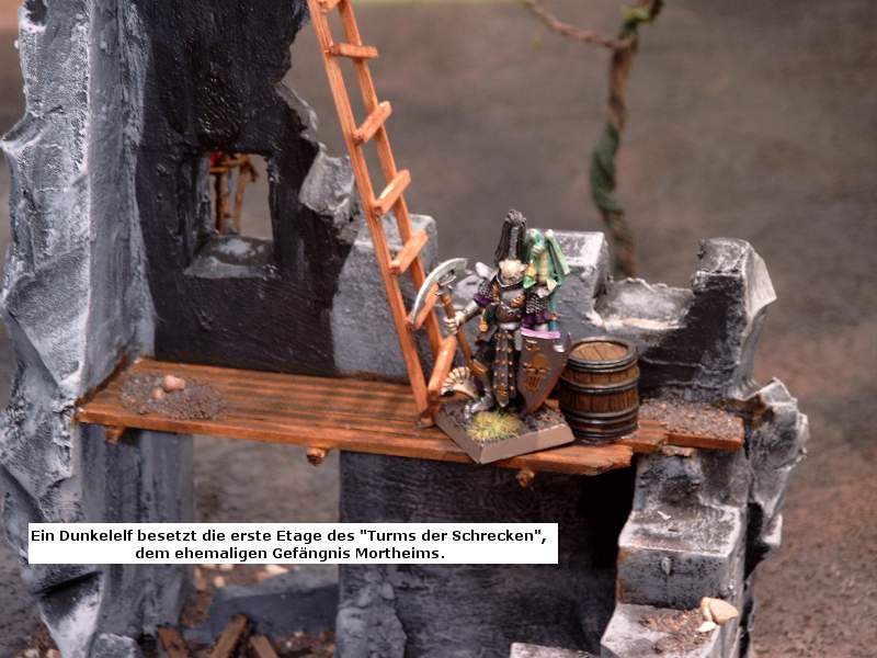

    Und weils so schön war, hab ich im Anschluß gleich meine bislang vorhandenen Gebäude plaziert, die ich Euch natürlich nicht vorenthalten will. Dazu habe dann noch ein paar Szenen der ersten Kämpfe auf der neuen Platte abgelichtet. Viel Spaß beim Lesen, Schauen (und vielleicht nachbauen?). Das ganze war ein Riesenspaß für mich!
    Szenen aus Mortheim

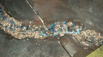

  • Mit Pflaster habe ich jetzt die beste Erfahrungen gemacht mit direkt ins Styrodur des Untergrundes prägen.

    das mit dem Pflaster ist schon eklig aber das fertige Bild macht wieder alles top.

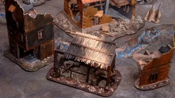

  • Ist zwar schon ein paaaaaaaar Tage her, das hier was geschrieben worden ist, dennoch habe ich eine paar Frage zu dem letztem Bild von der Mordheimplattte.
    1.) Was für ein Zeug ist das, was er auf das Holz raufmacht?
    2.) Wie bekommt er die Ziegelsteine aus diesem Material, das muss ja Jahre in anspruch nehmen !!! ?
    3.) Wie hat er die Straßen gemacht ? Aufgemalt oder jeden einzelnen Ziegel aufgeklebt?
    Um es ehrlich und Wörtlich zu sagen, es ist einfach mal sooo pornös, das man den ganzen Tag sich diese Bilder anschauen koennte !!!
