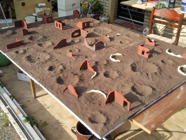

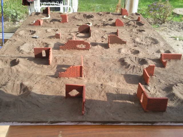

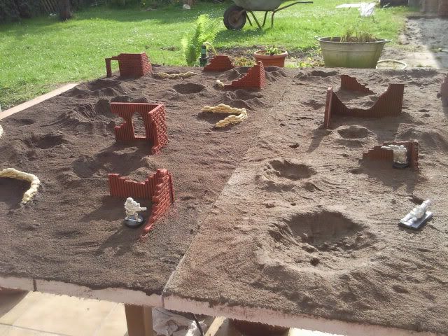

  • Also Grasteppich kommt nicht in Frage ^^.
    Meine vorherigen Platten waren für 40k ausgelegt, wesentlich mehr Gelände und das Gelände war schon auf den Platten modelliert, das finde ich für Fantasy nur eher weniger brauchbar. Mal als Beispiel, dass sind meine beiden aktuellen Platten:
    Ich möchte quasi zwei einzelne Platten bauen, die ich aber auch zu einer großen zusammen schieben kann! Hügel und Straßen werden vormodelliert und ich möchte ein "Gefälle" einbauen. Auf der einen Seite sind ein paar kleine Hügel und viel helles saftiges Gras zur Mitte hin wird es dann immer weniger und auf der anderen Seite soll dunkles, totes Gras und verbrannte Erde etc.
