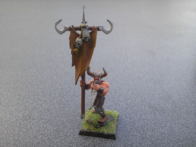

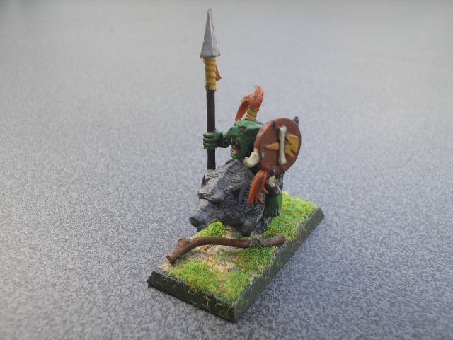

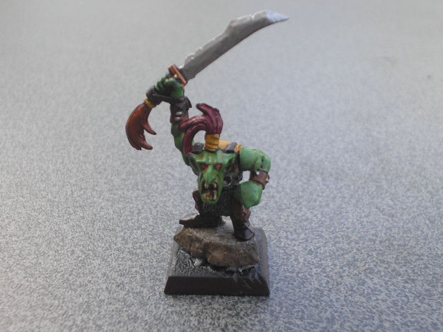

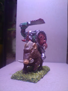

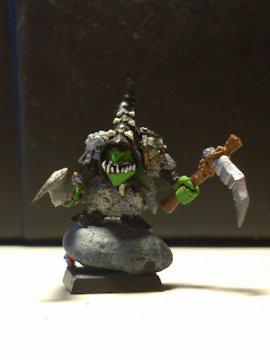

  • Einen festen Stil hab ich nicht und auch kein festes Material.
    Mal Figur drauf und dann gestallten oder erst gestallten und dann Figur drauf, kommt auch immer etwas auf den gewünschten Effekt drauf an.
    Materialtechnisch nehm ich eigentlich auch alles, von Sand über feinsten Kies bis hin zu Wegkies und Steinen. Gerne auch mal Strukurpaste.
    Hier mal ein paar Beispiele:
    Struckturpaste:
    GS modelliert:
    GW Kies mit GW statischem Gras:
    Stein:
    einfaches grünes Modelbaustreu:

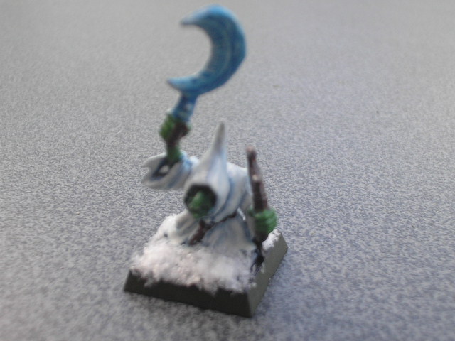

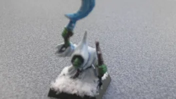

  • Ich mache das je nach dem welche Art von Base ich haben will. Meine Chaoskrieger haben zBsp als Base tiefen Schnee. Daher wird dort erst die Figur bemalt und dann mix ich Bastelleim und Schneestreu und verteile dasu auf der BAse und tunke die Base nochmal in reinen Schneesstreu. Bei den Chaosrittern und den Barbarenreitern kleb ich vorher noch Steine aufs Base, das verstärkt den Eindruck vom tiefen Schnee. Chars bekommen das selbe nur mit mehr aufwand ^^
