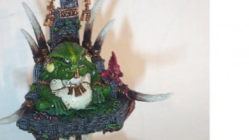

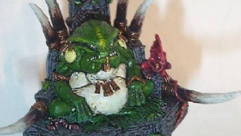

Obwohl es schon erschreckent lange her ist weerde ich diesem Thema noch das Bild meines Slann hinzufügen. Da:

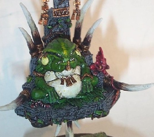

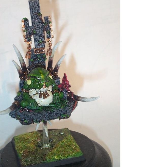

und noch eins:
schleimig und irgendwie unfreundlich!
aber sehr nett bemalt!
