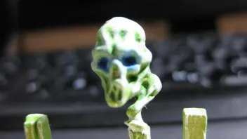

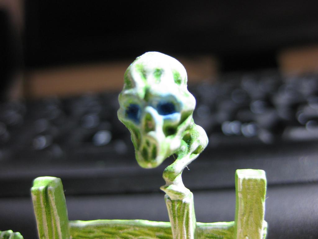

Dann schreib ich ,mal ein einfaches Grün:
weiß grundieren, goblin greenbemalen (mit viel Wasser, so dass es etwas "dicker" ist als eine Tusche, weiß bürsten.
sieht dann so aus.
