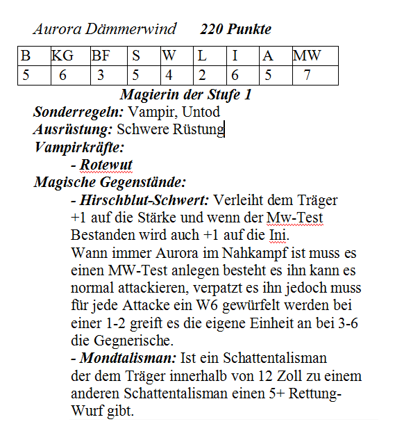

  • Heute auf der Arbeit sind mir eine Idee für 2 Vampirhelden gekommen.
    Die wollte ich euch einfach mal ob ihr die Regeln gut findet oder einfach nur Müll sind ;)
    und natürlich ob die Punkte so angemessen sind.
    Ne Geschichte wird's auch noch geben aber erst etwas später weil ich diese noch schreiben muss aber Ideen hab ich schon.
    Heldin1: Aurora:
    Vampir
    + Zusätzliche Handwaffe, Schwere Rüstung
    + Talisman der Schwesternschaft 5+Retter (Dieser Gegenstand kann nur benutz werden wenn Lamia auf dem Feld oder Einheit was halltet ihr für besser)???
    + Rote Wut, Rasendes Blut
    + Lehre der Vampire
    Blutrausch, Kampfrausch oder wenn euch noch was passendes Einfällt sagt es mir:
    Vor beginn jeder Nahkampfphase muss Aurora einen Moralwert-Test ablegen ( auf den eigenen unmodifizierten Moralwert).
    Wird dieser nicht bestanden dann muss für jede Attacke ein W6 gewürfelt werden, bei einem Ergebnis von 1-3 verwundet die Attacke die eigene Einheit
    bei 4-6 die Feindliche. Bonus Attacken die durch Rotewut ausgelöst werden gehen immer gegen die Einheit bei der die Verwundung ausgelöst wurde.
    - - - > 190 bis 210 Punkte so um den dreh ;)
    Heldin2: Lamia:
    Vampir
    + Magiestufe 3 (Lehre der Vampire und kennt automatisch Aufrufung von Nehek und kann so 4 Zauber kennen)
    + Schwere Rüstung
    + Talisman der Schwesternschaft 5+Retter (Dieser Gegenstand kann nur benutz werden wenn Aurora auf dem Feld oder Einheit was halltet ihr für besser)???
    + Lehre der Vampire
    Komplexe Magie:
    Immer wenn bei einem Zauberwurf ein Pasch geworfen wird darf Lamia in dieser Runde nicht weiter zaubern wenn sie keinen Moralwert-Test besteht.
    (Dieser muss mit dem unmodifizierten Moralwert absolviert werden)
    - - - > 210 bis 230 Punkte
    Wäre schön wenn ihr die beiden mal bewerten würdet auf Theoretische Spielbarkeit und vor allem ob sie für die Punktekosten Overpowerd sind oder nicht.
    Schon mal danke im Voraus und die Geschichte um die 2 kommt dann in den nächsten Wochen.
    Die Geschichte wird weit abseits von Sylvania spielen.
    Lg T4nnixD
    2 Mal editiert, zuletzt von T4nnixD ()
  • Also.. generell finde ich die Idee ganz witzig ^^
    Fangen wir mit Aurora an:
    Was den 5+ Retter angeht.. da man einen Helden ja immer seltener zu Fuß sieht, wäre der 5+ für einen einsamen Helden auf dem Feld natürlich verlockend.. aber andererseits ist er damit immer noch viel zu leicht zu erledigen.
    Daher würde ich sagen, dass es schon in Ordnung wäre, wenn der Rettungswurf innerhalb einer Einheit zum tragen käme (man stelle sich einfach vor, wie sie sich den nächstbesten Zombie greift und als Schild gegen den anrasenden Pfeilhagel verwendet :D ).
    Den Blutrausch würde ich vllt noch etwas abschwächen, sodass sie schon bei einer 3+ in den Gegner schlägt. Eine 50/50-Chance ist mglw etwas zu heftig und je nach Würfelglück kloppt sie mehr eigene, als gegnerische Modelle über den Haufen. 1,2 ist immer noch eine reelle Chance die eigenen Leute zu treffen, aber gering genug, um sie auch wirklich spielen zu können.
    Okay.. und zu Lamia:
    Wenn ich bedenke, dass die Druchii eine Stufe 3-Zauberin für ähnliche Punktkosten bekommen, diese allerdings wie üblich im Nahkampf keine Überlebenschance hat, finde 210/230 Punkte für eine Nahkampfbestie mit Stufe 3 für zu wenig.
    Auch halte ich den "versteckten dritten Zauber" für Überflüssig. Nehek ist sowieso Grundzauber, da denke ich, wäre es ausreichend, wenn sie normal Stufe 3 ist und die Zauber wie üblich ermitteln muss.
    Andererseits muss ich sagen, dass das widerum gut mit Komplexe Magie harmoniert, quasi als kleines Handicap für den Bonus-Zauber.
    Halte ihren Entwurf für ganz nett, aber nicht so interessant, wie Aurora.
    Insgesamt gute Arbeit, finde ich. Beides hat seinen Charme und kann man - denke ich - auch so einsetzen. Die Punktkosten für Vampircharaktere kenne ich zwar gerade nicht so, aber denke mal, dass das schon passt.
    Handelt es sich denn um normale Vampire aus der Heldensektion oder Vampirfürsten? Für Letztere wäre es natürlich zu billig ^^
    Und darf der Talisman der Schwesternschaft mehrfach vergeben sein? Da würde ich für eine der beiden vllt einen anderen Gegenstand basteln.

  • Zu Aurora: Du kombinierst Rasendes Blut und Rote Wut bei einem Helden Modell, einer der größten Schwachpunkte warum man doch lieber zu einem Fürsten greift. Dafür müsstest du meiner Meinung nach noch ordentlich drauf zahlen. Normalerweise würde das Modell 222 Punkte kosten, für die Tatsache das du beides kombinierst würde ich so von 240 Punkten ausgehen. Die Sonderregel find ich ganz ok, allerdings finde ich sie ein wenig umständlich. Ich würde einfach sagen bei 1-3 gehen alle Attacken gegen deine Einheiten, bei 4-6 alle gegen die gegnerischen. Da durch ist das Modell ein wenig unzuverlässliger und wohl spaßiger und auch einfacher zu spielen. Dann würde ich so 220 Punkte für das Modell ansetzen, die Sonderregel und der Talisman gleichen gerade so aus das du Rote Wut und Rasendes Blut kombinierst.
    Lamia könnte zumindest noch einen magischen Gegenstand vertragen finde ich, der die Sonderregeln rechtfertigt. Irgendein Szepter was ihr als Heldin Magiestufe 3 rechtfertigt, weil es das ja so in der Form leider nicht gibt. Vielleicht schiebst du sie in die Kommandanten-Sektion, damit das ganze etwas fairer ist. Ansonsten passt sie denke ich Punktetechnisch auch wenn du sie bei 230 ansetzt.

    Außerdem wird Lamia irgendein Zepter bekommen so wie Bloodraven das vorgeschlagen hat Namen denk ich mir noch aus und werde die Punkte auf 240p erhöhen dann sollte die Stufe 3 auch drinne sein.
    Ich wollte nur einen etwas stärken Magier also der Stufe 3 hat.
    Daher würde ich sagen, dass es schon in Ordnung wäre, wenn der Rettungswurf innerhalb einer Einheit zum tragen käme (man stelle sich einfach vor, wie sie sich den nächstbesten Zombie greift und als Schild gegen den anrasenden Pfeilhagel verwendet ).
    Das mit dem Retter war so gemeint das er nur zum tragen kommt wenn beide Helden also Aurora und Lamia gleichzeitig gespielt werden. Deswegen war meine Frage auch darf man den Retter benutzen wenn beide einfach in irgend einer Einheit auf dem Schlachtfeld sind oder müssen sie sich in der Selben Einheit befinden. ;) Also der Blutrausch wird gleich abgeändert so das jetzt nur noch Attacken bei 1-2 die eigene Einheit treffen dafür würde ich die Punktekosten auf 245p anheben.
    Es sollen Normale Vampire aus der Heldensektion sein. Das mit dem Talsiman der Schwesternschaft war so gedacht das dieser ja nur zum tragen kommt wenn beide auf dem Feld sind und somit würde ich sagen das beide Talismane ein paar sind. ;)

  • Also das mit dem Namen kam mehr so das ich mir einfach hab Vampir ins latainische übersetzen lassen und das heißt dann Lamia ^^
  • Talisman der Schwesternschaft
    Deswegen war ich drauf gekommen. Das mit der Übersetzung kannte ich zwar - bei genauerem Nachdenken :tongue: - auch, habe es aber nicht damit verbunden. Sorry meinerseits.
  • Achso ja als ich auf der Arbeit saß hatte ich noch einen anderen Namen für das ding aber daheim war er weg.
    Mann kann auch sagen das sind Schattentalismane und der von Aurora heißt dann Mondtalisman und der von lamia Sterntalisman wenn es sowas nicht schon bei irgendwelchen anderen Modellen gibt ;)

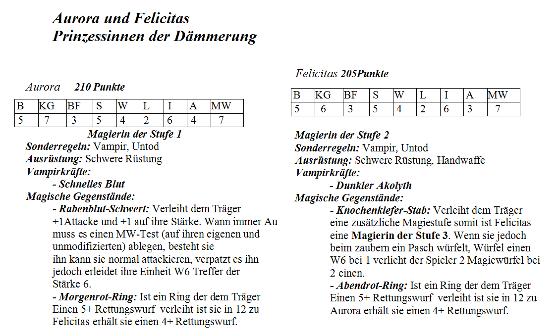

  • Wie ware es bei dem blutrausch die Sonderregel von malus darkblade herzunehmen. Kannst da ja so auch alle deine atacken loswerden ^^
    In Stiller Anteilnahme.
    R.i.P Warhammer.
    2003- 11.7.2015
  • Jap.
    Kannst dann so machen das sie ab dem ersten nahkampf in diesem verfällt und dann in jeder nahkampfrunde wo sie nich in Kontakt mit einem feind ist ihre atacken gegen die Einheit richtet die wie Beschuss verteilt werden.
    R.i.P Warhammer.
    2003- 11.7.2015
  • Was natürlich auch noch gehen würde wäre Lamia einen Zauberstab zu geben de rbei einem versagen des moralwertes auch noch treffer an die nächste Einheit verteilt aber nicht an sie selbst also zusätzlich zum beenden ihrer magiephase.
    Und Aurora könnte man statts Erstschlag eine Art Hass geben mit einem weiteren kleinen Bonus ;)
