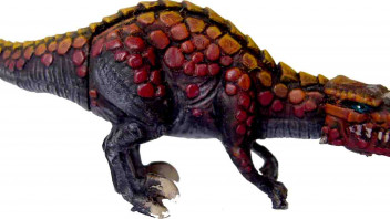

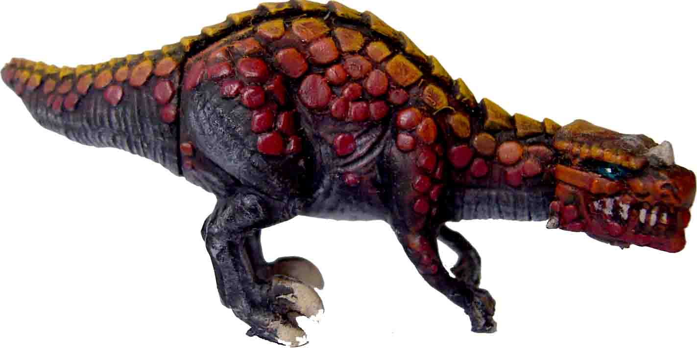

  • hier mal ein bild :)
    echse in rot
    Phe :)
    Externer Inhalt people.freenet.de

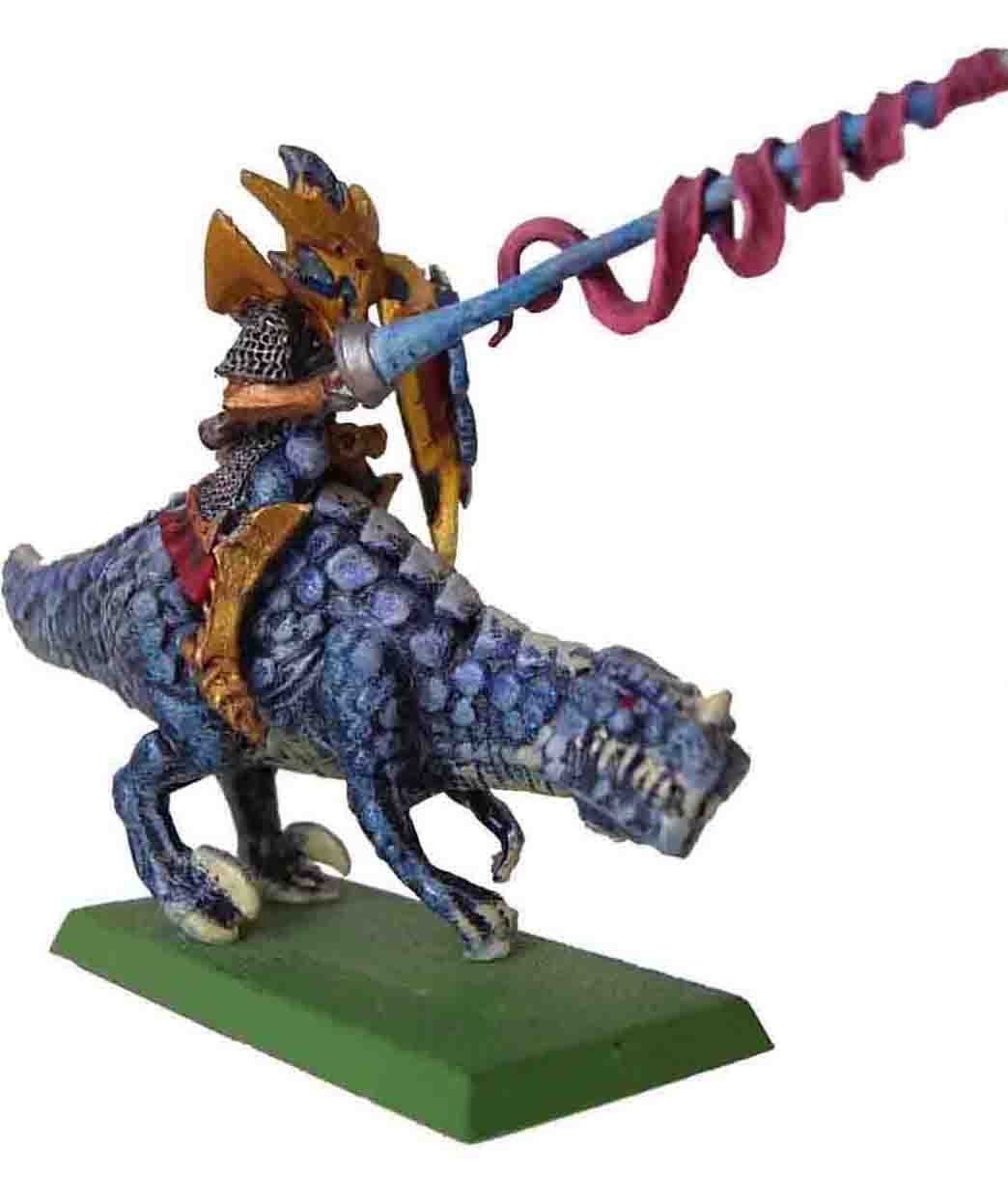

  • ähm... hast du mal gebürstet?
    ich weiß nit... ich hab einem mal das malen beigebracht, der musste das sofort lernen... das wär eigentlich grundwissen für jemanden, der scho länger malt...
    aba egal...
    wenn du die echse dunkelblau willst, mal du zuerst mal alle schuppen in einem netten dunklen blau, bevorzugterweise midnightblue...
    dann nimmst du eine hellere blau (regal blue oda echanted blue) und einen harten borstenpinsel, tunkst ihn in die farbe, streifst die farbe gut ab, nimmst ein tuch, wischt den pinsel nochmal ab (ohne wasser! es soll immer noch ein bisschen farbe im pinsel sein!) und fährst mit etwas druck über die schuppen...
    je nach dem wie viel druck und farbe du verwendest, werden die farben stärker, "zerstrahlter"(ich denke das is dein blitzeffekt), und uneinheitlicher...
    ich glaub, damit erzielst du den effekt den du willst... *hoff das ich das richtige im kopf hab*
    die technik is echt was grundlegendes und wird, soweit ich weiß, auch im regelbuch erklärt... genau durchlesen *ggg*
    bis dann
