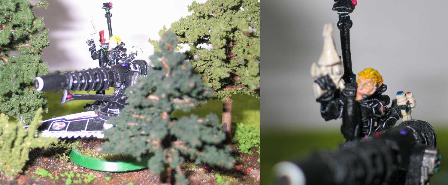

    Das Ergebniss sieht dann etwa so aus (ist schon ne etwas ältere Figur, der Typ hat ne grüne Iris, kann man aber leider kaum erkennen):

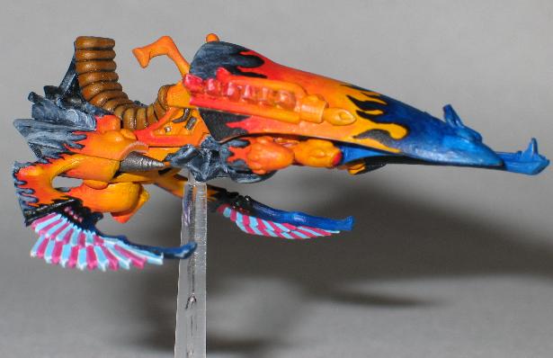

  • Beispiel Farbverlauf Gelb->Orange->Rot.
    Alles erstmal Gelb anmalen.
    Dann mit verdünnter (!) Orange knapp nach dem Anfang (vom Gelb) vorsichtig anfangen. Je weiter du nach hinten kommst, desto mehr Farbe musst du verwenden.
    Dasselbe mit Rot (nur dass du halt hier auf der Orange anfängst, klar).
    Wenn du irgendwo zuviel Farbe verwendet hast sofort mit Wasser verdünnen (oder einfach nochmal Gelb/Orange drübermalen).
    Die Übergange immer noch mit Wasser und Farbe bearbeiten, bis sie schön aussehen.
    Je mehr Wasser du verwendest desto "durchsichtiger" wird die Farbe. Aber vorsicht, wenn du zuviel Wasser verwendest verläuft das ganze gern.
    Viel Wasser = wenig Farbe, nicht = Pinsel trieft.
    Sollte am Ende dann sowas bei rauskommen.
