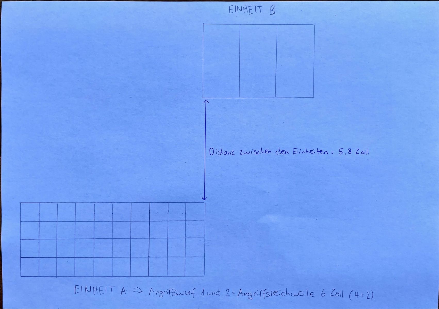

    Habe es auch mal aufgezeichnet. In diesem Beispiel ist meine erste Frage:
    1. Schwenkt Einheit A 0.2 Zoll und beendet dann den Angriff?

    Einheiten müssen nun mal schwenken, und schwenken kostet Bewegung. Die Regelung mit dem Gratis schwenk hat langsame Modelle massiv bevorzugt und war einfach eine Krücke, um es den angestrebten größeren Einheiten, die man verkaufen wollte, leichter zu machen. Eine 10 Modelle breite Einheit (25mm bases), die auf ein Ziel grade so im Sichtbereich einschwenkt, muss bei ~45° schwenk fast 4 Zoll mit schwenken verbringen, eine 5 Modelle breite Einheit nur knapp 2. Die 10er Einheit ist damit massiv im Vorteil, wenn sie 2 Zoll geschenkt kriegt, um ihr volles potential auszuschöpfen. Fair sieht anders aus.
    Ich verstehe was du meinst und bin auch der Meinung, dass grosse Blöcke in ihrer Manövrierfähigkeit eingeschränkt werden müssen; auch beim Angriff.
    Bin aber nicht sicher, ob sie das mit diesen Regeln beim Angriff auch ist, respektive es ist abhängig davon, was die Einheit kann.
    Gibt sicher Situationen, wo die Einheit aufgrund ihrer Grösse zuviel Bewegung für den Schwenk verbraucht und deshalb das Angriffsziel nicht erreicht.
    Gibt aber auch das umgekehrte. Zum Beispiel das Einheit A, bestehend aus Infanterie, 10 breit steht. Alle Modelle haben 1 Attacke und dank Speeren Unterstützungsattacken. Das Angriffsziel ist Einheit B, eine Einheit Trauerfangkavallerie, welche 3 breit steht.
    Einheit A sagt einen Angriff auf Einheit B an, wobei es für Einheit A ein weiter Weg wäre, wenn sie alle Modelle im vordersten Glied in Basekontakt bringen müsste. In meinem Beispiel sind es 9.5 Zoll (sie hat 4 Zoll Bewegungsreichweite).
    Nun würfelt sie für ihre Angriffsbewegung eine 2 und eine 1. Mit 6 Zoll schafft sie es ebenfalls Einheit B zu erreichen, aber nur ganz knapp, dass 1-2 Modelle ihres kämpfenden Glieds in Basekontakt sind. Denn sie ist nicht gezwungen, wenn es in einem fehgeschlagenen Angriff enden würde, die Modelle im kämpfenden Glied betreffend Basekontakt zu maximieren.
    Und nun ist Einheit A froh, dass sie so tief gewürfelt hat, sie bekommt volle 20 Attacken, während Einheit B nur 1 Modell in Basekontakt hat, somit also viele potenzielle Attacken verliert.
    Wäre Einheit A gezwungen, den Angriff im Prinzip über eine festgelegte Route machen zu müssen, dann wäre ich mit diesen Regeln voll und ganz einverstanden. In dieser Art und Weise finde ich die Regeln weder stimmig, noch durchdacht.
