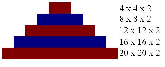

  • Die einfachste Variante sind sicherlich Styrodurplatten.
    Die von euch gewünschte Höhe der einzelnen Etagen bestimmt hierbei die Dicke der Platten. Wollt ihr z.B. jede Ebene 2cm hoch haben, dann kauft euch mehrere Styrodurplatten mit einer Dicke von 2cm.
    Beispiel:
    Ausmaß Ebene 1: 20x20x2
    Ausmaß Ebene 2: 16x16x2
    Ausmaß Ebene 3: 12x12x2
    Ausmaß Ebene 4: 8x8x2
    Ausmaß Ebene 5: 4x4x2
    Für diese Pyramide würdet ihr drei Platten mit den Maßen 20x20x2 benötigen.
    Die erste Platte wird unbehandelt als Ebene 1 verwendet, Platte 2 wird mit einem Styroporschneider zu Ebene 2 und 5 verarbeitet und aus Platte 3 macht ihr Ebene 3 und 4.
    Für ein Flachdach lasst ihr einfach die 5. (und evtl. sogar die 4.) Ebene weg.
    Wenn ihr dieses Grundgerüst gebaut habt, dann sollte der Rest nicht mehr allzu schwer sein:
    -Ritzt mit einem Cuttermesser die einzelnen Blöcke ein (jeweils 2x2x2 in diesem Beispiel) und deutet bei Bedarf Alterserscheinungen an (einige Risse, abgebrochene Ecken etc.)
    -Bestreicht das Ganze mit stark verdünntem Bastelleim und bestreut es mit sehr feinem Sand
    -Bemalt es :)
