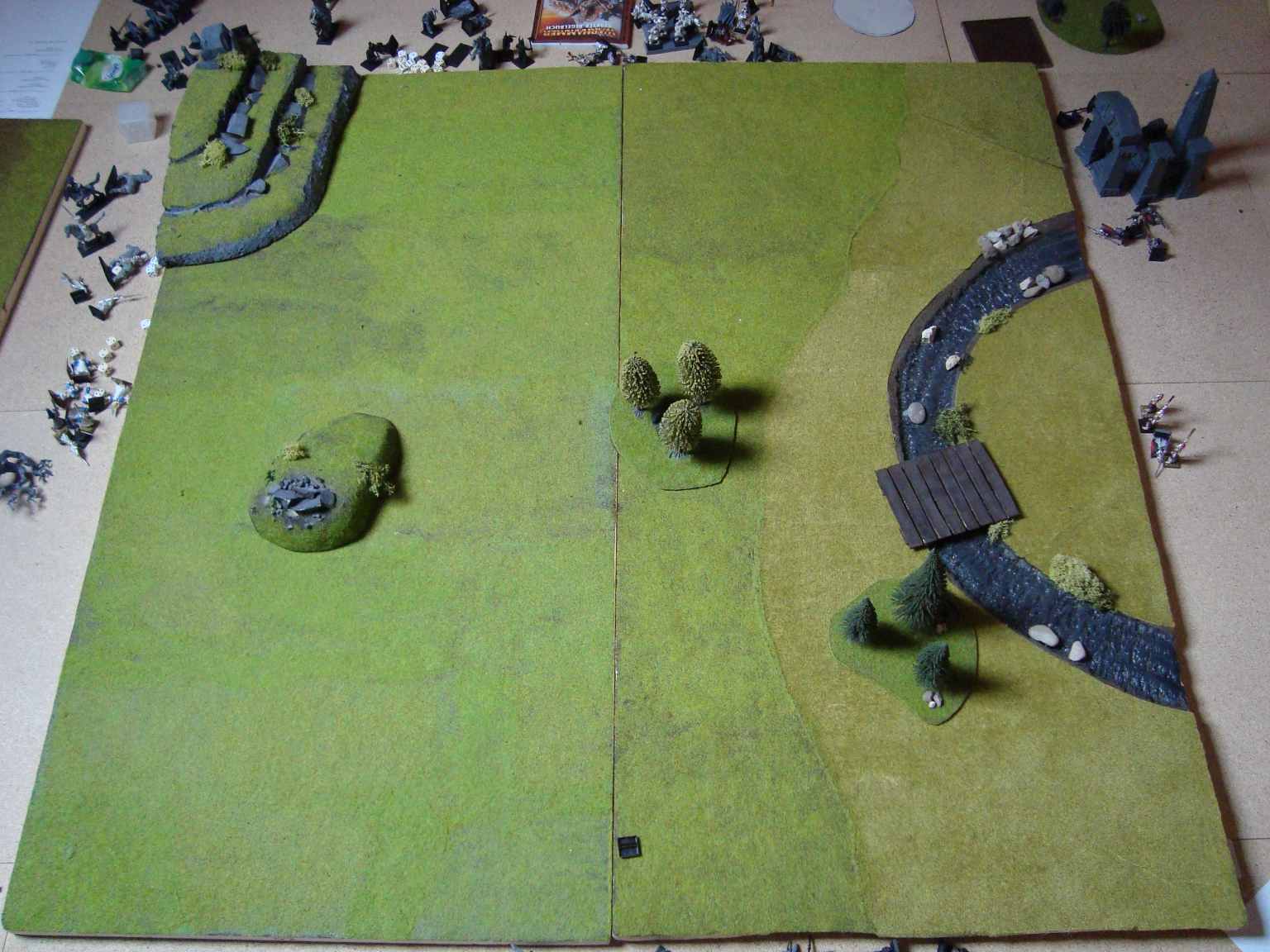

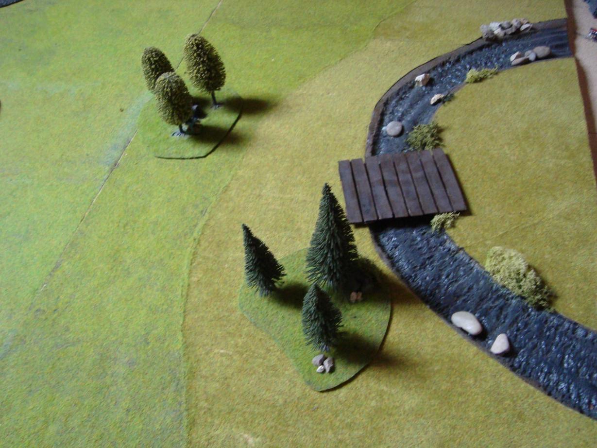

    lso ich habe selbst einen ganzen Satz Platten gebaut nach "GW-Technik" zumindest die unseren Ladens in FFM...
    Dazu habe ich eine Farbe genommen, eine dicke Portion Kleister und Sand, sowie etwas zusatzkleber damit es noch fester wird nachher. Das ganze schön gepantscht und durchgerührt und das dann wie Farbe einfach aufgepinselt.
    Das ganze gibt dann eben diese typisch rauhe Oberfläche die man schön gestalten kann. Etwas dazu drüberbürsten und hier und dort etwas Grasstreu oder Blumenwiesenstreu usw. und schon ist die Platte an sich fertig.
    Ich Sachen Gelände funktioniert alles ähnlich, nur das dort Styrodur/Polystyrolplatten zurechtgeschnitten und evtl zusammengeklebt drunter sind anstatt holz.
    Die Spielplatten bei mir sind übrigens Pressspahnplatten, die ich günstig als Verpackungsmaterial eines Möbelherstellers bei uns im Ort besorgt habe.
    Aufzupassen bei meinem "Farbputz" auf Presspahn ist unbedingt dass man nicht das ganze Gesülze zu nass anrühren darf, lieber also einen Tick weniger Wasser als empfohlen für den Leim und nicht zu dick auftragen. Denn sonst zieht sich das draufgepinselte zu stark zusammen und verkrümmt die Holzunterlage (die Ecken stehen dann je plötzlich etwas nach oben)!
    Ich finde es sieht gut aus und ist einfach herzustellen und dazu sehr kostengünstig wenn man das mit Streu für die ganze Platte vergleicht oder gar so eine komische Teppichmatte (die ich übrigens sehr hässlich finde und sehr gestaltungsunfreundlich).
    Allerdings lohnt es sich erst richtig ab einer größeren Spielplatte bis mehreren/vielen, denn Kleister gemischt mit Sand und Farbe gibts nicht gerade in Mengen für Citadel-Farbbecher ;)
    Außerdem ich kann dir für eine bessere lagerung für mehr als eine Tischplatte unbedingt empfehlen wirklich absolut nichts unebenes auf deine Platten zu bauen! Jede Hecke, jeder Stein oder Fels, Brücken, Wege oder gar Flüsse, Bäche oder Seen oder auch nur Högel oder Wälder... alles machst du am besten als eigenes Stück. Dann kannst du´die Platten sehr platzsparend lagern, es geht nicht jedes Mal etwas kaputt und das Gelände ist nicht jedes Spiel an der gleichen stelle...

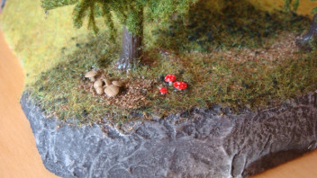

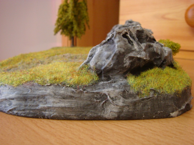

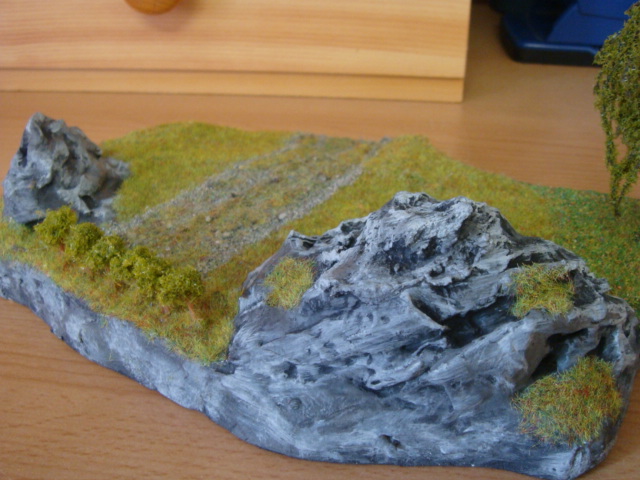

  • Hallo Zusammen,

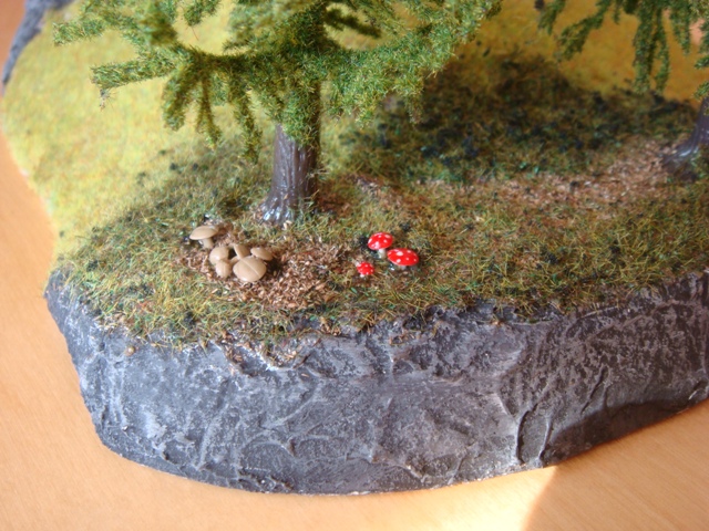

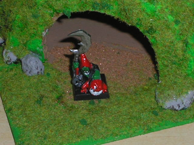

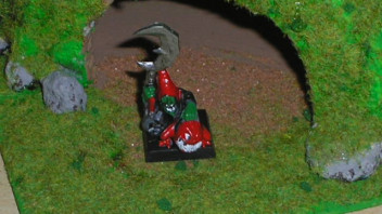

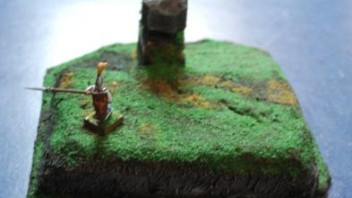

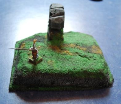

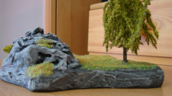

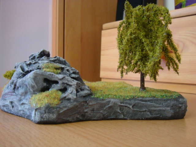

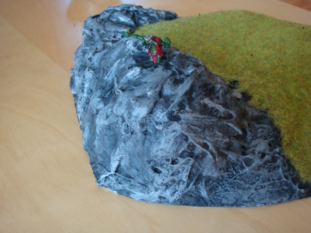

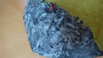

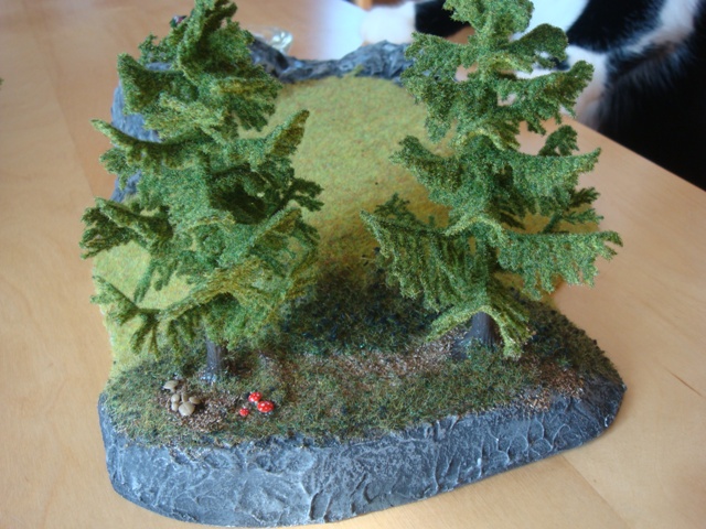

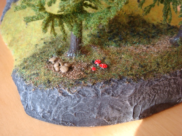

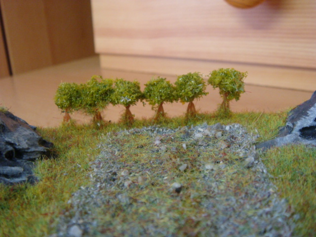

    ich bin relativ neu hier und habe mein erstes Gelände das ich gebaut habe mal als Datei angehängt.
    Ich habe mir das Thema hir durchgelesen, was ich sagen kann ist das die Wasserfarben sich gut eignen um das Gelände zu bemahlen.
    Die Berge habe ich mit Backpapier und Moltoviel geformt, das übrige ist Streugraß für verschiedenen sachen wie Waldboden, Blumenwiese...
    Die Idee mit dem Leim die Farben zu mischen finde ich nicht schlecht das muss ich beim nächsten gelände mal versuchen.
    Für neue Ideen bin ich sehr froh.

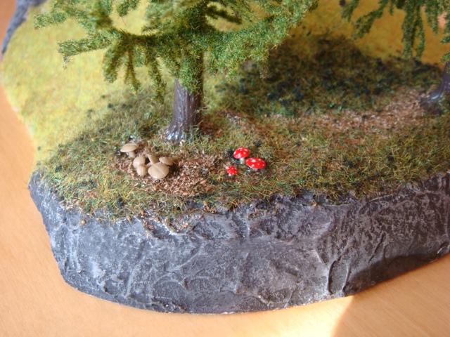

  • sieht klasse aus...die pilze kommen super rüber :sdafuer:
    man stelle sich hier aus draht gedreht bäume wie in dem WIP waldstück thread vor *__*

  • Bei den Pilzen habe ich ein wenig gemogelt. Die sind schon so vorgefertigt. Für den Bau von Gelände habe ich unter dem angeführten Link ein par Sachen gefunden die recht praktisch sind um Flüsse, Wälder, Hügel und sonstiges zu bauen. Es gibt sicher noch bessers aber für mich war das der einfachste Weg an das Material zu kommen.http://www.conrad.de/ce/de/cat…020/Baeume-Hecken-Buesche

  • Hey dein Geländestück gefällt mir echt gut. War ja mal ganz gespannt nachdem du die Wasserfarbe befürwortet hast. :sdagegen: Ich bin übrigens für Abtönfarben. Je nach Bedarf noch a bissl vom guten GW oder Foundation um die Deckkraft zu verbessern. Die kleinen Pilte find ich super. Ich mag so Kleinigkeiten, die man erst nicht sieht. Kleine Schädel, Standarten oder Munitonskisten machen sich auch gut wenn sie dezent verteilt sind. Was mir besonders gefällt ist, dass du die Schräge an den Kanten nicht so lang geuogen hast. Da hats bei mir lange gedauert bis ich gemerkt hab was spielbar und was furchtbar ist.
    Die Geschichte mit Sand, Leim, Farbe und Wasser find ich ganz mies. Der Sand setzt sich ab was bei mir zu dem Ergebnis führte, dass ich einen Teil mit sehr wenig Sand und einen Teil mit sehr viel sand hatte. Aber da macht wohl die Übung den Meister.

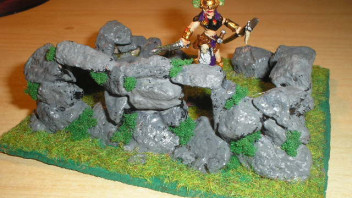

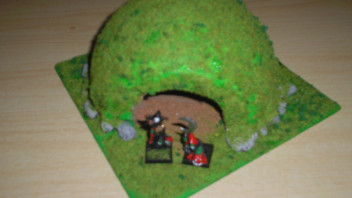

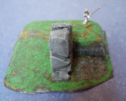

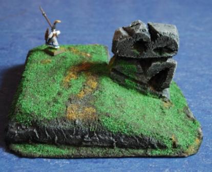

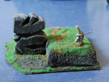

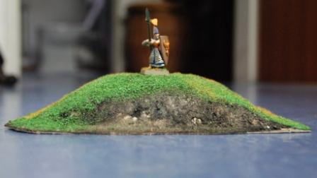

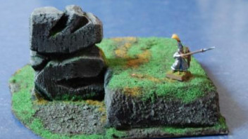

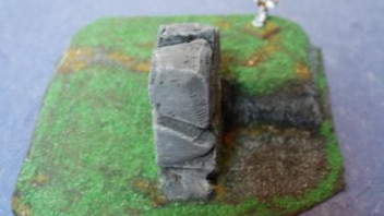

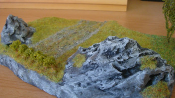

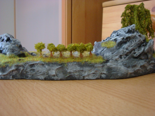

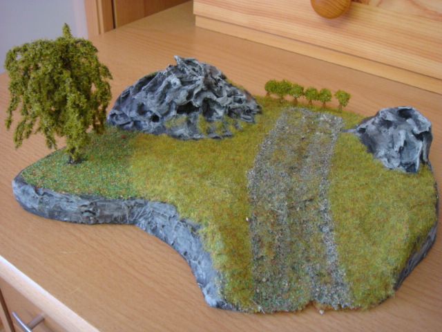

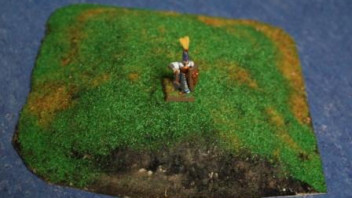

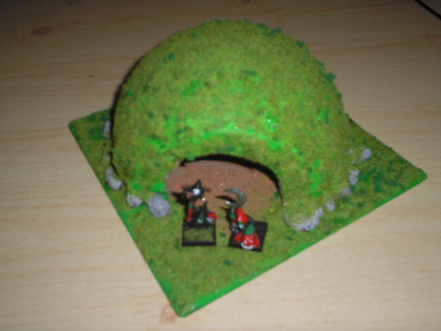

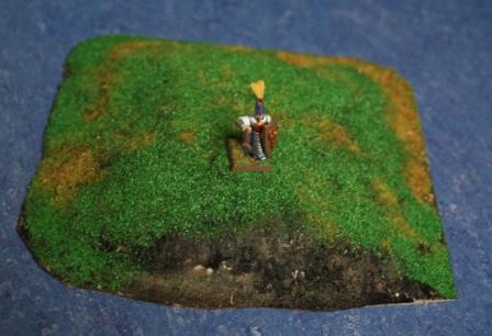

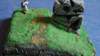

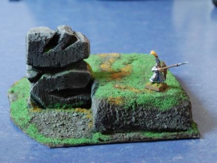

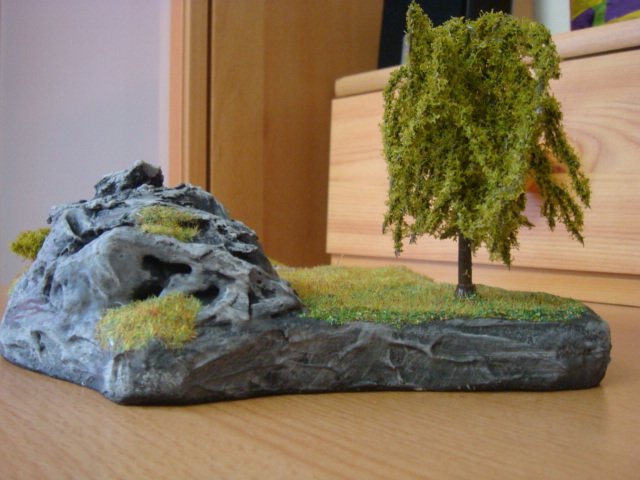

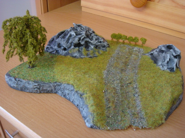

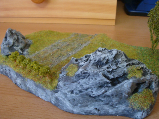

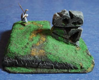

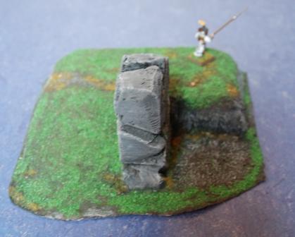

  • Hier mal meine ersten 2 Hügel:
    Der erste war einfach nur ein einfacher Grashügel, um mich mal an das Geländebauen etwas heranzutasten...
    Beim 2. habe ich mich schon etwas mehr getraut. Ich denke mir ist der Felsen sehr gut gelungen! Auf der einen Seite erinnert er etwas an ein Monster o.Ä.!
    Noch eine Frage:Was kann ich machen, damit das Gras nicht immer etwas abbröselt? Auch wenn der Leim trocken ist, bröselt doch immer wieder etwas ab....
  • Hab mal gehört (oder hier irgendwo gelesen) dass Haarspray auch gut sein soll...Wie ist das, riecht das nacher, oder löst das wieder etwas die Farbe ab?

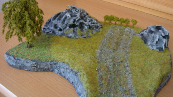

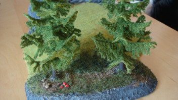

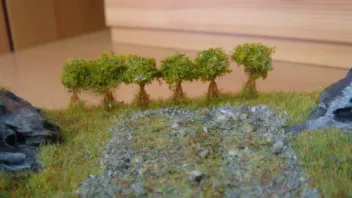

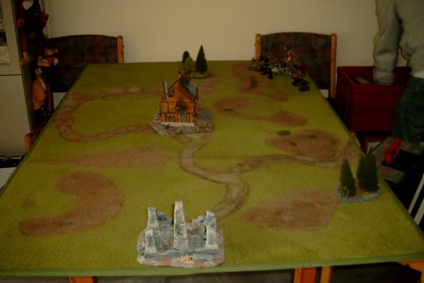

  • Hallo Leute, hab wieder mal ein Gelände gebaut.
    Das mit dem Haarspray funktioniert nicht schlecht, der Nachteil ist halt das die gemalten Gelände nachher glänzen aber sie sind dann auch resistenter im anfassen und beim Spielen. Wer den Glanz nicht mag kann ja nur die begrünten Flächen besprühen und die Berge Wände Mauern Natur belassen. Ich habe bisher nur den Haarspray verwendet und kann keine Alternatieve anbieten :( . Hier noch mein Gelände, Bastle gerade an einer Ruine für die Imps werde diese dann auch vorstellen Cu. :tongue:

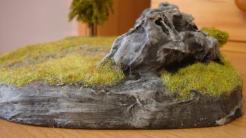

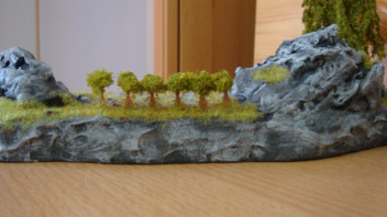

  • Hallo zusammen,
    wie der eine oder andere vor mir habe auch ich bereits mehrere Platten zusammen gezimmert.
    Begonnen habe ich auch mit einer schlichten Grasplatte mit Rasenmatten aus dem Eisenbahnbau. Später habe ich eine Eisplatte mit Gips modelliert und mein letztes Projekt war eine modulare Platte aus 6 Teilen (genau genommen 8 - 2 sind Auswechselteile) die man beliebig zu einem Schlachtfeld (72 x 48 Zoll) zusammenschieben kann (wie die von GW).
    Auch Gelände habe ich schon einiges gebaut - Wälder, Hügel, Fels- und Geröllboden, ...
