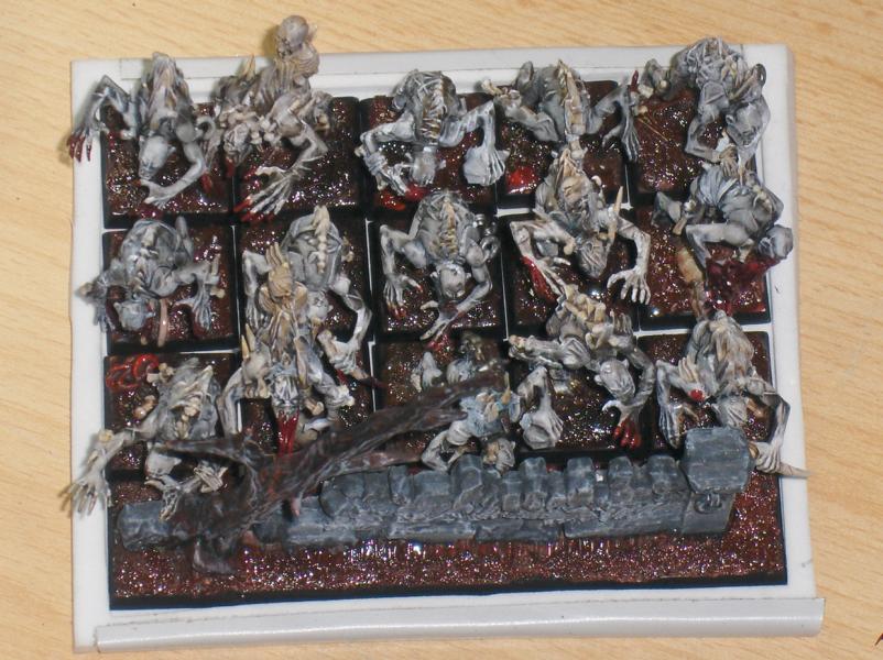

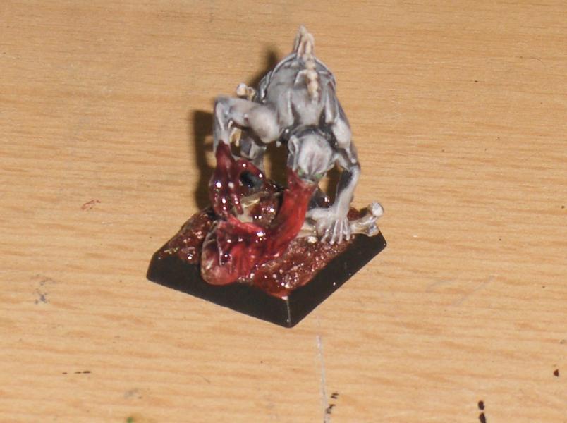

Meine sehen so aus:
-Weiße Grundierung
-Gewasht mit Badab Black
-Knochen mit Bleached Bone
-Knochen mit Devlan Mud gewasht
-Die Ganze Mini mit Skull White gebürstet.
-Die Augen mit Goblin Green -
igitt ...die sehen klasse aus nur was macht da die mauer die hält dich von neuen opfern fern?;)
Die Mauer ist ein Regifüller, benutze ich auch, bei den Preisen, kommen die nur wie gelegen!

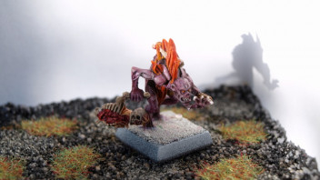

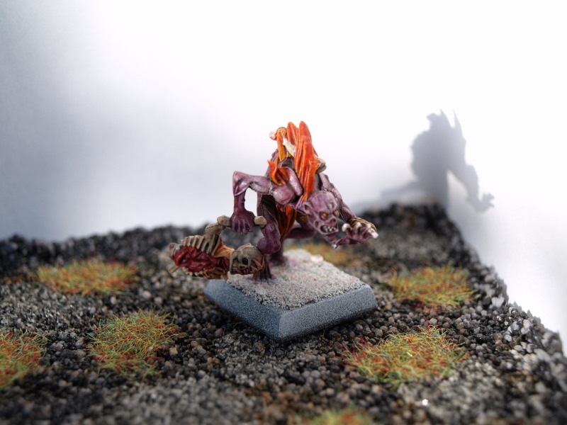

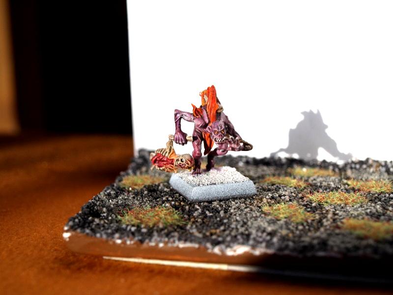

Schau mal hier rein. Irgendwo dort ist das Ergebnis zu sehen. -

diese Modelle waren zwar nicht mit Anfängerbemalung gestaltet worden aber ich hatte die ghule zb weiss grundiert um dann wie schon mal erwähnt eine grundfarbe aufzupinseln und diese dann immer heller zu stufen
die farbe ist von meinem "Auftraggeber" so gewünscht und ist wie man weiß geschmack
