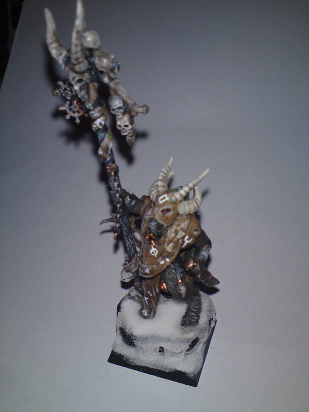

  • Ich kann Natron absolut empfehlen, ist super günstig und sehr einfach in der Anwendung.
    Man braucht nur 2 Dinge: Natron + Holzleim
    Erst mischt man Natron und Leim, bis es eine zähe Masse wird. Die Stellen, auf die der Schnee soll, sollten am besten weiss sein. Man streicht die Masse auf die Base, und streut darauf nochmals reines Natron. Abklopfen und fertig!
    Hier mal ein Beispiel:
  • wie kommst du überhaupt auf ein gebirgs/schnee base thema bei tiermenschen ? ich find die idee nicht schlecht weil meine krieger des chaos haben auch wüestenbases (sandwüste) anstatt der typischen tundra/schneebases, einfach weil ich darstellen will das sie sich auf einem kreuzzug in arabia ,tilea und diese ganzen südlichen ländern befinden...ich finde einfach das macht eine armee einzigartiger und hebt sie von der maße ab...und was ist deine story zu dem gebirgsbase thema ?

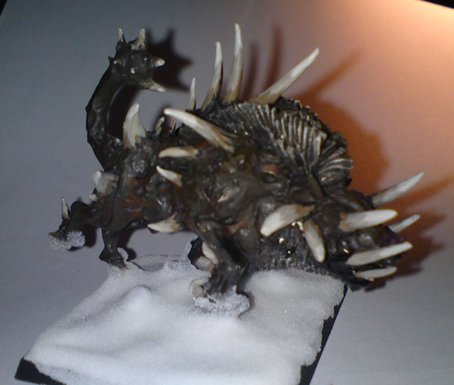

  • Das sieht irgendwie schaumig aus ^^
    Das Beispielfoto ist nicht das beste... aber glaub mir, es glitzert und sieht nach Schnee aus. Natron ist ja ein feines Salz, so in etwa musste dir das vorstellen. Bei dem Schwein hab ich etwas geschlampt und bin auch net ganz zufrieden damit :rolleyes:
    Vielleicht erkennt man es hier besser:
    Aber mehr schaff ich mit Handykamera nicht...
  • Sieht schon viel besser aus . Also erst Natrom mit Leim mischen aufs Base klatschen ^^ und noch mal ein bisschen Natrom drüber ???

  • Also erst Natrom mit Leim mischen aufs Base klatschen ^^ und noch mal ein bisschen Natrom drüber ???
    Ja die Stellen, auf die der Schnee soll, weiss bemalen. Dann Natron (kostet paar Cent im Supermarkt) mit Leim mischen, bis es so ne zähe Masse gibt. Sollte halt nicht zu flüssig oder bröselig sein, aber das hat man schnell raus. Die Masse dann mit ner Minispachtel (ich benutze dafür die Klinge von so nem Kindertaschenmesser^^) auf der Base entsprechend verteilen. Dann die Base in die Box vom Natron stellen (ich würde es in ner alten Kartoffelsalatbox oder sowas aufbewahren) und nochmal Natron drüber. Damit isses eigentlich auch schon fertig.
  • Vielen Dank, aber vergilbt das nicht mit der Zeit ???
    Kein Problem. Es bekommt nen minimalen Gelbstich, nachdem es trocken ist. Aber sonst habe ich da garnichts beobachtet - und auch der fällt nur auf, wenn du drauf achtest.
