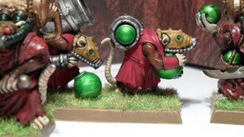

  • für Giftwindkugeln geh ich folgendermassen vor: auf ne schwarze Grundierung kommt ne deckende Schicht Mithril Silver, anschließend verwende ich verdünntes Dark Angels Green (ca. 2/3 Wasser 1/3 Dark Angels Green) und trag das 1-2 mal drauf.
    ergibt ebenfalls nen metallischen Look, glaub auf dem Bild kann man das zumindest ansatzweise erkennen.
