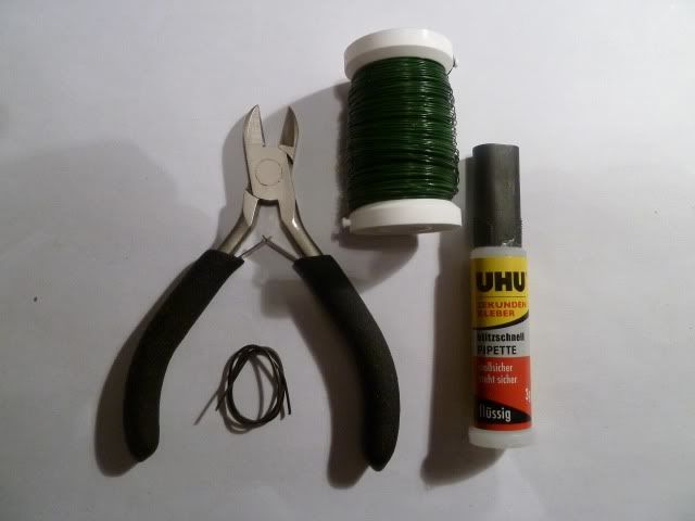

    Und der Preis für diesen nicht sehr realistisch aussehenden Stacheldraht ist mit 9€ mMn auch viel zu hoch angesetzt. Also bin ich losgezogen und hab mir bei meinem bestem Freund dem Baumarkt ein bischen Material geholt:
    %3Ca%20href=
    Externer Inhalt i955.photobucket.com
    bestehend aus:
    1x %3Ca%20href=
    für 2,49€
    dann braucht man noch ein Stück 0,8mm Draht (da braucht man nicht viel, vielleicht so 10cm)
    eine Zange
    und SekundenKleber
    All das (bis auf den Kleber) hab ich in der Gartenabteilung gefunden.

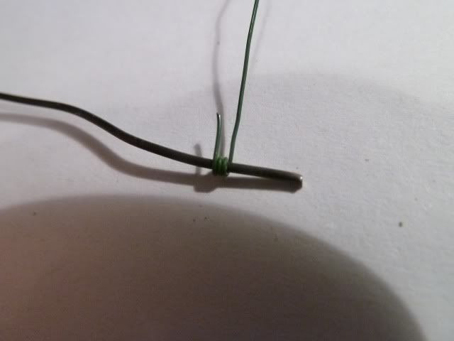

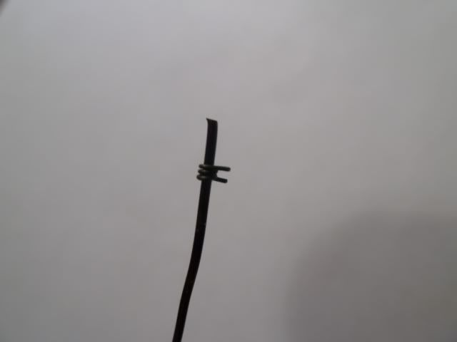

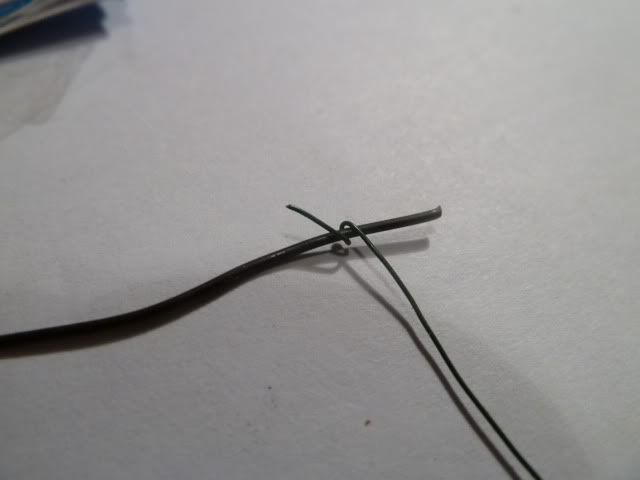

    als erstes nimmt man sich den 0,35mm Draht, und schneidet sich so 10 cm ab (damit man was zum halten hat) dann nimmt man sich 0,8mm Draht, und um diesen wickelt man jetzt den 0,35mm Draht rum:
    %3Ca%20href=
    Das tut man insgesamt 2,5 mal. Dann sieht das ganze so aus:
    %3Ca%20href=

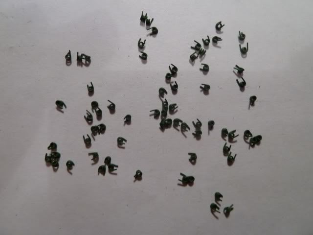

    Jetzt schneidet man die zu langen Enden ab:
    %3Ca%20href=

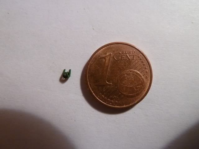

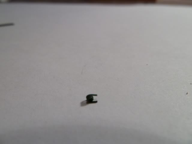

    und zieht sich die Stachel runter:
    %3Ca%20href=
    Tja, und davon dann noch ein paar mehr (ich denke 3 Stück pro cm Stacheldraht sollten reichen)...viel mehr
    %3Ca%20href=

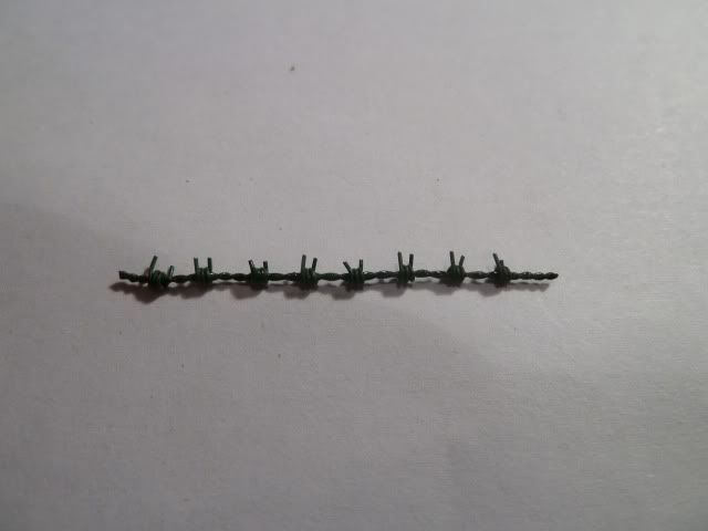

    Hier noch ein Bild um sich die Größe nochmal vor Augen zu führen:
    %3Ca%20href=

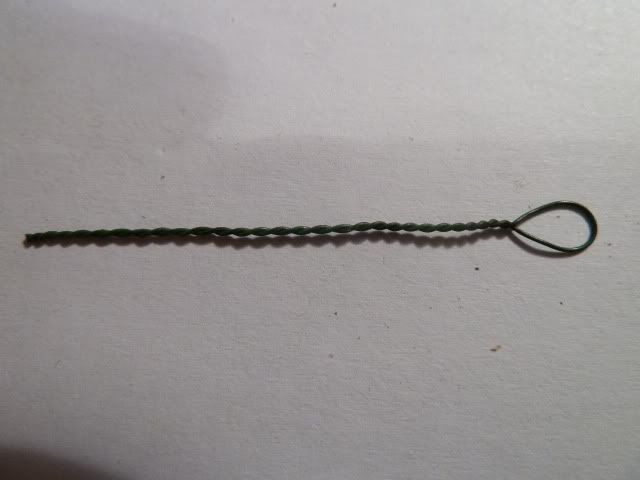

    Jetzt nimmt man sich ein Stück von dem 0,35mm Draht, das doppelt so lange ist wie das Stück Stacheldrahtzaun, das man haben will (plus 1-2cm)
    Dieses Stück verdreht man jetzt:
    %3Ca%20href=

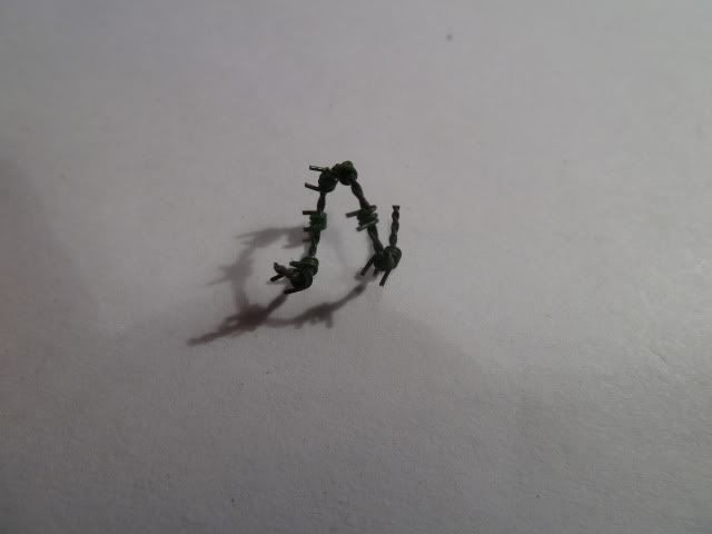

    dann säubert man die Enden mit der Zange, und fähdelt die vorher gefertigten Stacheln auf.
    %3Ca%20href=
    Zur fixierung wird der Sekundenkleber an das lange Drahtstück gestreift. Da brauchts nicht allzu viel, sonst ärgert man sich nur mit verklebten Fingern.

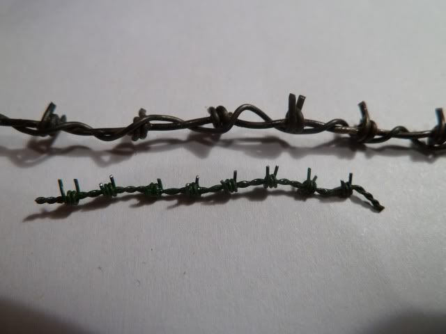

    Dann kann man das ganze einrollen, und fertig ist der Stacheldrahtzaun:
    %3Ca%20href=
    Mit der Methode kann man in ca. 1 Stunde um die 15-20cm Stacheldraht bauen, und liegt dafür im Centberreich vom Materialaufwand. Lohnkosten mal nicht dazu gerrechnet, aber wer rechnet sich die schon im Hobby.
    Hier noch ein Bild meines ersten Versuchs mit 0,8mm Draht und der Verglcih zum 0,35mm Draht. Sehr überzeugender Unterschied meiner Meinung nach:
    %3Ca%20href=
    und nochmal ein Größenvergleich:
    %3Ca%20href=

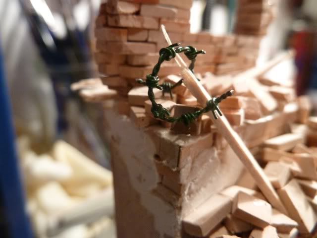

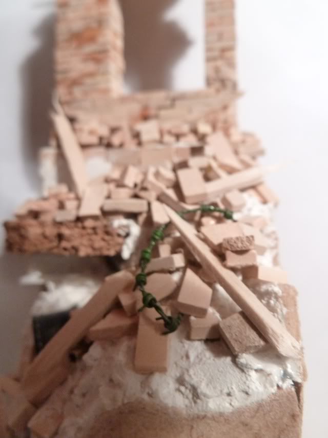

    So, und hier der Stacheldraht im Einsatz auf meinem Diobase:
    %3Ca%20href=
    %3Ca%20href=
    Ich hoffe es kann jemand etwas damit anfangen, und bin natürlich wieder offen für Kritik und Lob.
