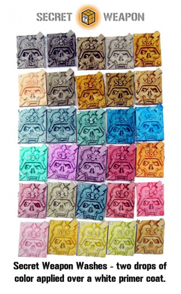

    WASH / Ink Rezepte
    Links zum Original:
    All I ask is give me credit where credit is due if you decide to spread the word. Zitat von Les
    (Der Blog von Les)
    Es sind nötig:
    - Destilliertes Wasser
    - Liquitex Matte Medium
    - Liquitex Flow Aid
    - 30ml Plastikflaschen
    - Daler Rowney Acrylic Artist inks (Water Proof) (alternativer Link)
    - Rezeptbuch (um die eigenen Rezepte für Washes niederzuschreiben)
    - Agigator-Kugeln
    Alle Rezepte nutzen 1 oz Flaschen. Diese können natürlich auf jede Größe angepasst werden.
     (1oz müssten etwas weniger 30ml sein.)
    Vorbereitung:
    - füllt eine Flasche mit Matte Medium
    - die andere mit 10:1 Destillierten Wasser und Flow Aid
    - füllt die 1oz Flasche zur Hälfte mit Matte Medium und den Rest mit der Wasser/Flow Aid Mischung. Nur etwas Platz für die Tinte übrig lassen.
    - Schüttelt die Tuschen vor dem Hinzugefügen!
    Wieviel Tinte in die einzelnden Flaschen,kommen, hängt davon ab, welche Art von Wasches man haben will.
    Die Washes kann man
    -verdunkeln/erhellen durch addieren/subtrahieren der Tropfenanzahl aus den Rezepten.
    - dickflüssiger/dünnflüssiger machen durch das verändern des Verhältnisses zwischen Matte Medium und dem Wasser Mix. So soll z.B. das Verhältnis 60% matte medium 40% und Wasser-Mix denen von GW näher näher kommen, die etwas dicker als das 50/50-Verhältnis sind.
    Farben:
    Soft Body Black: 20 drops Schwarz (Indien)
    Heavy Body Black: 60 drops Schwarz (Indien)
    Pergament: 40 Drops Fleischfarbe
    Fleisch: 40 Drops Umbra gebrannt
    Dark Sepia: 40 Drops Sepia
    Blau: 40 Drops Rowney Blau
    Grün: 40 Drops Dark Green
    Purpur: 40 Drops Purpurlack
    (Bei diesen Farben gibt es Bilder mit den Washes auf weißer Grundierung. Jeweils den Namen anklicken.)
    Folgendes gilt für 0.5oz-Flaschen. Also 15ml Flaschen
    Stein 60 Sienna Natur : 20 Schwarz (Indien)
    Rubin 60 Flammenrot : 20 Schwarz (Indien)
    Armor 60 Sepia : 20 Black
    Saphir 60 Rowney Blau : 20 Schwarz (Indien)
    Babykacke 60 Flame Orange : 20 Schwarz (Indien)
    Alge 60 Dark Green : 20 Schwarz (Indien)
    Kanalwasser 60 Umbra gebrannt : 20 Schwarz (Indien)
    Amethyst 60 Purpurlack : 20 Schwarz (Indien)
    Beton 60 Fleischfarbe : 20 Schwarz (Indien)
    Sturmwolke 60 Türkis : 20 Schwarz (Indien)
    Flame Orange is die einzige Farbe, die ich nicht bei den oben genannten Link finden konnte. Bisher habe ich noch nicht nach weiteren Shops gesucht. Eventuell werde ich auch noch welche in England suchen. Nach Möglichkeit will ich aber alles von einem Lieferanten bestellen. Eine Freundin meinte das Babykacke tatsächlich so aussehen könnte, wenn das Baby das erste Mal nur mit Karotten als feste Nahrung bekommen. :)
    Bisher bin ich noch nicht dazu gekommen das ganze selber zu testen. Die Bilder von Les zeigen aber wie die Washes funktionieren. Außerdem ist Les ein ziemlich guter Maler, seine Ergebnisse mit den Washes sollten für sich sprechen.
    Die Agigatorkugeln sollten helfen die Washes ordentlich zu nutzen zu können, da sich die Farben irgendwann absetzen. [COLOR=White]
    Die Kosten der Washes liegen etwa bei 30-50 Eurocent für 15 ml. Abhängig von den Grundkosten der Materialen.
