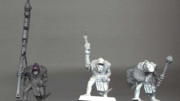

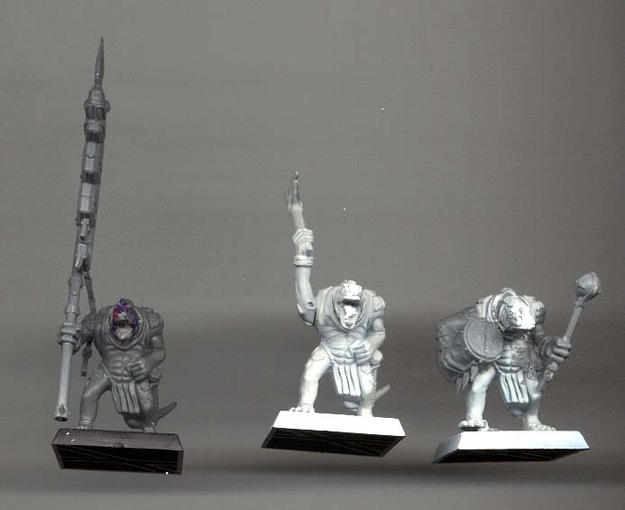

  • So, hier die Bilder, in der Mitte immer eine Originalfigur zum Vergleich und links und rechts davon die Umbauten zu Standartenträger bzw. Musiker mit Teilen der 6ten Edi *stolzsei* :)
    Wenn wer weiter Bilder haben will, ich habe von jeder Seite einmal gescannt, kann die auch noch posten...

  • die sehen ja ganz geil aus!!! gehört die stadarte so groß? sehen hammer geil aus!!!! besonders der musiker gefällt mir!!! kannste ja mla bilder posten wenn die angemalt sind!!!

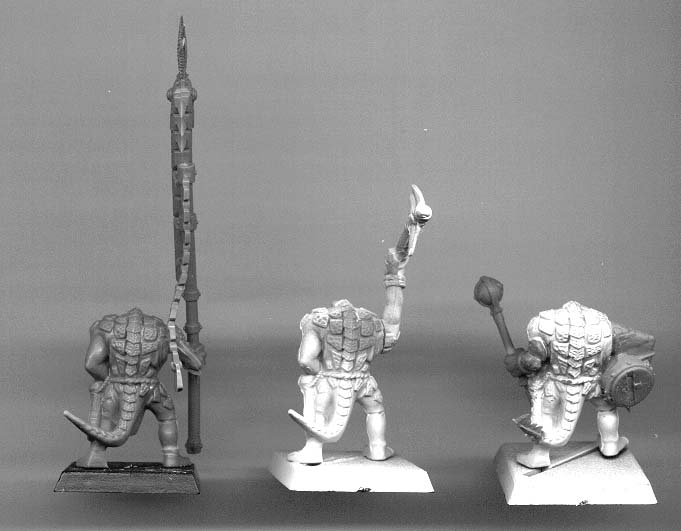

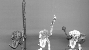

  • Die Standarte ist in der 6ten Edi etwas größer genauso wie der ganze Saurus, aber von der Höhe kommts fast aufs gleiche raus.
    Hier noch ein Bild von hinten, die Mini war vorher weiß grundiert so sieht man was neu ist bzw. wo gearbeitet wurde.

  • mir gefällt immer noch der musiker am besten!!!! haste gut gemacht!!! wundert mich das die stehen!!! mit soner großen last!!!!

  • Ich hatt schon mal einen der nicht stehen konnt.Ich habe einfach eine 20-Pfennig münze unter die Base geklebt.Jetzt steht es wie eine 1. :D
    Michael.Hast du auch an denen was gemacht damit die stehen oder stehen die von selbst?
    "Wir werden das Chaos und die Unordnung hinwegfegen,denn unser ist der wahre Pfad und niemand vermag uns zu trotzen" Übersetzung antiker Schrifttafeln ,Lord Kroak zugeschrieben
  • Ja, der Musiker gefällt mir auch am besten (war auch der arbeitsaufwändigste). Sie stehen von alleine da ich wie oben beschrieben die Klebestelle des Standartenträgers nach oben abgeschrägt habe so dass der Schwerpunkt der Standarte weil sie ein wenig schräg dranklebt weiterhin weitestgehend über dem Base liegt. Steht weitaus besser als die nach vorne geneigten alten Champions der 5ten Edi.
    Nachm Grundieren sieht der Musiker übrigens aus wie aus einem Guss *froi* :)
    Tachul: Alter Blütendealer, wo kriegst du 20 Pfennig Münzen her :) ?
