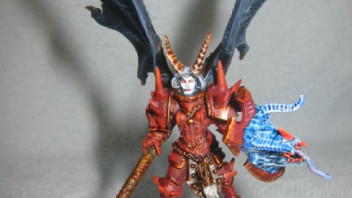

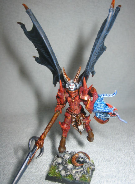

  • Ich verwende den alten Handbohrer von GW (den aus Metall) so wie Bohrer aus dem Baumarkt - wie hier bereits erwähnt wurde gibt es die in allen nur erdenklichern Grössen. Ich stifte i.d.R. mit 1mm Stiften - die reichen von der Festigkeit dicke und sind dünn genug um auch Waffenschäfte damit stiften zu können (vorher die genaue Mitte körnen - z.B. mit einer Aahle). Nägel / Büroklammern sind mir zu hart - da gehen mit der Zeit die Seitenschneider kaput - ich nutze 1mm Kupferdraht aus dem Künstlerfachhandel. Der ist fest genug für kurze (bis 2 cm) Stifte, aber auch weich genug zum biegen/bearbeiten/knipsen. Ich habe einen Draht (1m Länge für ca. 5€) vor vielen Jahren gekauft und bin immer noch nicht am Ende :D .
    Nur als Beispiel - in meiner Valkia stecken gaze 10 Stifte - nicht wenig für eine 28mm Figur...
