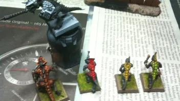

  • ich bin mir derzeit unsicher, was die Bemalung meines Hornnacken angeht.
    im angehängten Bild sind neben dem zu bemalenden Modell einzelne Modelle der bisher fertigen Einheiten zu sehen (der grüngelbe ist einfach nur der Bruterste der gelben Skink plänkler) vor allem zu den Sauruskriegern soll er passen.
    da das Modell an sich nicht sehr von einem regulären Sauruskrieger abweicht, soll die Bemalung den Unterschied machen. ich bin mir aber nicht mal sicher ob es durch einen starken farblichen Kontrast sein soll oder vielleicht einfach "nur" eine detailliertere Bemalung im gleichen/ähnlichen Schema.
    habt ihr Ideen?
    danke im Voraus
    Gruß Julius
  • Naja schwierig. Du könntest ihn im kompletten Kontrast bemalen oder (was aber bei rot schwierig ist) den Farbwert einfach erhöhen. Bei rot sehr sehr schwer. DU könntest noch ne andere Farbe reinmischen,
    Oder du gehst hier bei den Saurusen ja von rot nach gelb. Du könntest es ja bei dem Hornnacken umdrehen und von gelb nach rot gehen. Aber ist schonmal nicht so einfach.
  • das kommt auf den effekt an, den du erzielen willst. aber es dauert halt lange rot in reines gelb zu "verwandeln" und dann noch ins weiss. und rot mit weiss ...... naja du weisst ja wer pink trägt ^^
    Zitat
    "Farbwert erhöhen" heißt wahrscheinlich das Rot intensiver machen, oder?
    ja so könnte man es ausdrücken. Aber bei dem hellen rot von GW ist das verdammt schwer, weil die Farbe schon fast 100% leuchtkraft hat. is iwo bei 95% oder so da geht nicht mehr viel.
    Rot ist sonne Sache. GW hat halt kein schönes, neutrales rot. Hat Georc uns auch gesagt aufm Workshop. Das muss man sich immer msichen.
