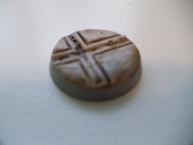

    Habe mal ein Base mit Green Stuff gestaltet. Der Aufwand war relativ gering. Mal sehen, wie es bemalt aussieht. Erst mal muss ich warten bis die Masse fest ist.

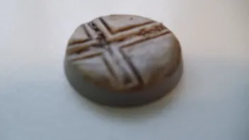

    Meine Testbase aus Green Stuff habe ich bemalt. Leider gefällt mir das Ergebnis gar nicht. Sieht einfach zu sehr nach dem aus, was es ist - Knetmasse, in die jemand unbeholfen Linien gedrückt hat.
  • So schlecht finde ich das jetzt gar nicht... Der Knetmasse-Effekt kommt mMn primär von den runden Kanten...
