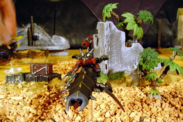

Hi Playa
Oh ja, das mit den Fotos. Die Gebäude habe ich ganz schön vernachlässigt. So spontan habe ich nur wenige alte Fotos gefunden, die auch nicht sehr aussagekräftig sind. Es wird allerdings Zeit mein Fotoalbum zu aktualisieren.
Auf dem angehängten Foto (ich hoffe es läßt sich öffnen)siehst Du auch nur zwei alte Ruinen aus meiner ersten Serie. Vorne ist zu sehen, wie die Kanten aufgesprungen sind. Hier habe ich nur mit einem Grau grundiert und mit einem helleren trockengebürstet. Im Hintergrund sind eine Holzbarrikade und zwei Rohre an einer Wand zu sehen.Da fällt mir noch´n Effekt mit Wellpappe ein: Zieh an einigen Stellen die Deckschicht ab, so daß die Wellen sichtbar werden. Das sieht dann wie die Gebäudestruktur aus, von der der Putz abgebröckelt ist.
Viel Spaß beim Bauen
