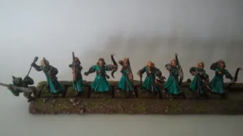

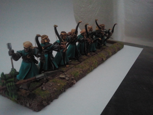

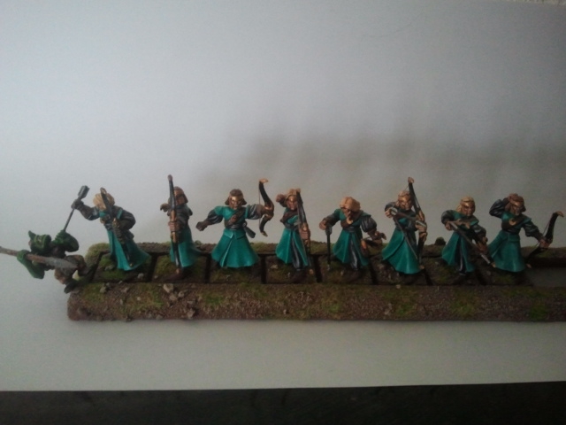

  • Hiho, ich habe einen Gobbo gebaut der gerade einen Pfeil von einem Bogenschützen in die Brust gerammt bekommt. Dazu habe ich einfach eine Büroklammer an der Spitze heiß gemacht und so ein Loch in die Mini "gekokelt". Da kannst Du dann den Pfeil reinkleben. Du kannst die Büroklammern auch zum bauen von Pfeilen benutzen.

  • Das Ende ist von den Pfeilen der Untoten, der Bogner hält den Pfeil halt in der Hand und es schaut nur der letzte Rest raus. Vllt. nimmt sich meine Tochter nach dem duschen nochmal Zeit für mich und macht ein Foto zum hochladen.

  • Ich glaube die sind von Skeletten, die waren beige und ganze Pfeile. Wie schon gesagt worden ist, sind die recht groß/klobig im Gegensatz zu den Minis. Ich finde aber es sieht mit Pfeilen besser aus als ganz ohne.
