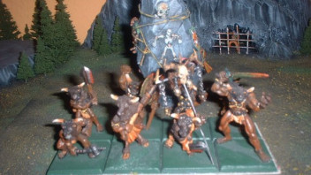

    aber hier mal n paar Minos zum Einstimmen...
    Die hintere Reihe ist komplett GW so um 1991 oder so, ebenso der links vorne und der, den ich zum Standartenträger umgebaut hab.
    Der "Champion" mit der dicken Axt ist der o.g. Hurloon Minotaur von Heartbreaker, und der recht außen mit dem Schwert ist von Metal Magic.

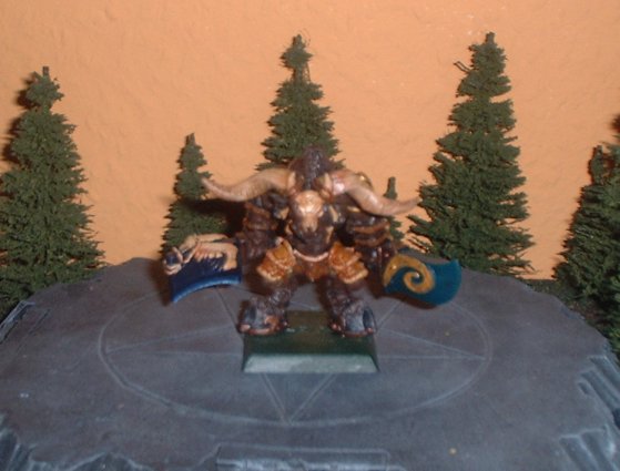

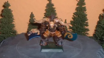

  • ...das passiert, wenn ich mal wieder so viele fertig habe, daß es lohnt, den Electrostat auszuleihen... und dann gibts großes "Begrünungswochenende".
    Und - die sind doch nur ein Trupp... ich hab noch n paar mehr, incl. der Lords - ach ja, hier is einer... leider sieht man auf dem Bild nicht wirklich was von den schönen Details des Modells, aber war halt n Gelegenheitsschnappschuß...
    Tzeentch ist Wandel...
  • WOW IST DAS DER RAKHAM MINO BOAR WIE GOIL!!!!!!!!!!!!! 8o
