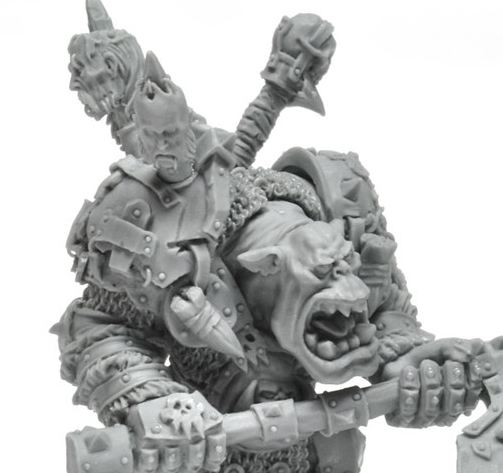

1. ich bemale gerade einen schulterpanzer, insofern kommt mir das TUT sehr gelegen. Allerdings hat mein Schulterpanzer mehrere "aufsätze" und bildet somit keine glatte fläche. (siehe anhang)
bei mir sammelt sich das wasser immer an den kanten und bildet so dunklere "pfützen". wie kann ich das verhindern? (ich streife den pinsel immer ab)2. der panzer soll TMM bemalt werden. jetzt habe ich gelesen, dass das sehr gut geht indem man boltgun metal als grundfarbe nimmt und dann nur mit GW - tuschen arbeitet, diese allerdings mit vallejo airbrush thinner verdünnt.

Also wenn dir deine Farbe verläuft und pfützen bildet hast du definitiv zuviel wasser im Pinsel, es sollte ein feuchter Film beim malen entstehen der schnell trocknet. Lösung hier wäre den pinsel mehr abzustreifen.
Dein Shulterpanzer ist nicht glatt oder die flächen sind klein. Das ist aber kein problem hier musst du nur feiner arbeiten als bei meinem Schulterpanzer. Und du wirst sehen wenn du weniger wasser im Pinsel hast hast du auch die Kontrolle über deine Farbe. Selbst bei kleinen stellen.
