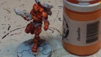

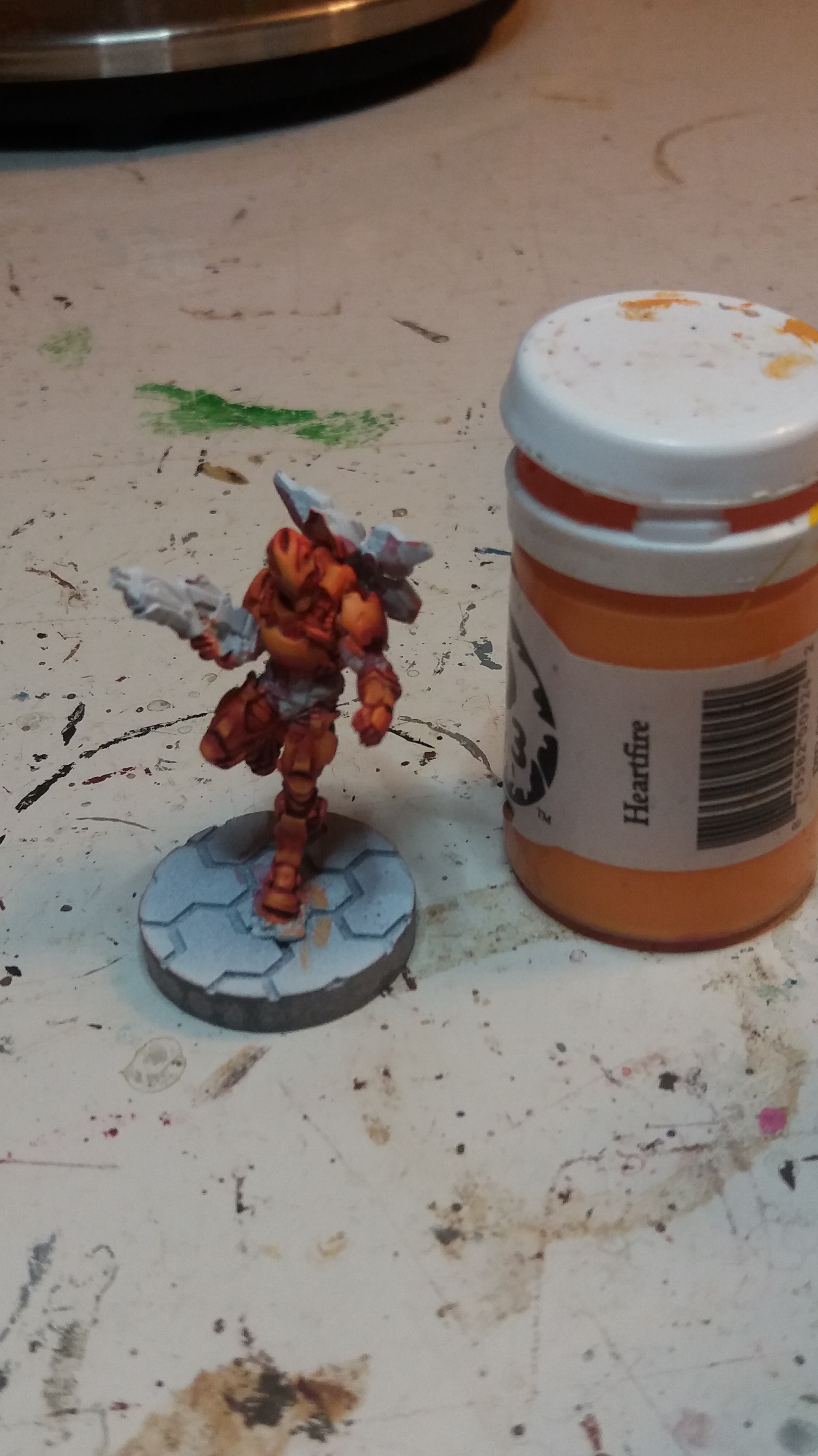

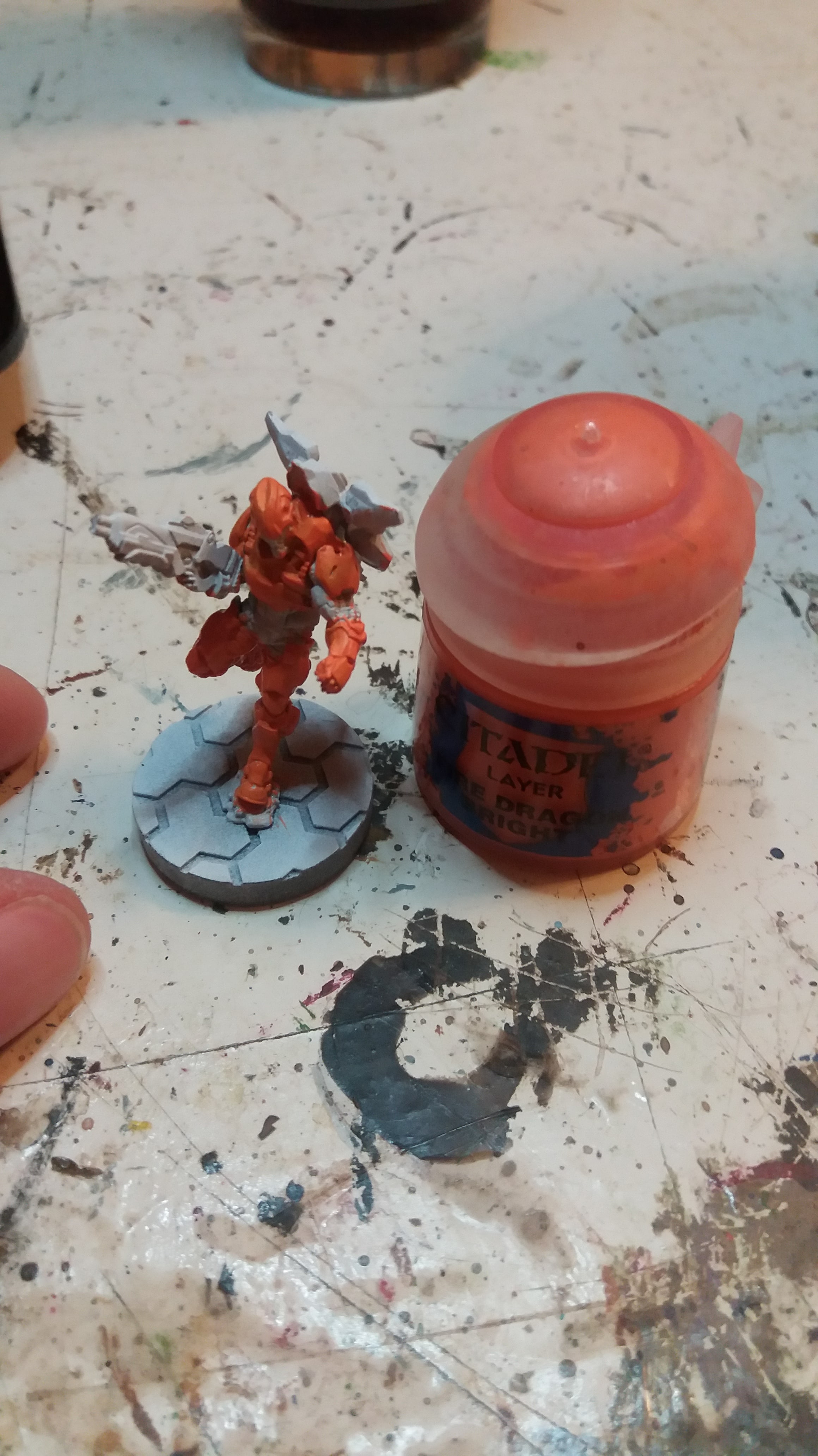

    Bild 1: Grundfarbe
    Ich fange mit der größten Fläche an.
    Es gibt zwei Methoden anzufangen.
    Von innen nach aussen oder mit der größte Fläche.
    Ich fange meistens mit der größten Fläche an, weil man da nicht super sauber arbeiten muss was Zeit spart.
    Es ist egal ob man hier ein wenig übermalt, da der rest des Models dunkler wird.
    Andersherum funktioniert das natürlich nicht.
    (Also nicht Schwarz übermalen und dann wundern das Gelb nicht mehr deckt)
    Einfach Orange aus dem Topf, verdünnen und 2-3 Schichten bis es gut deckt.
    Fertig.
    Übrigens hab ich das Gefühl das GW Farben von Grundauf mehr verdünnt werden müssen als andere Farben...nur mal so als anmerkung. :)

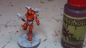

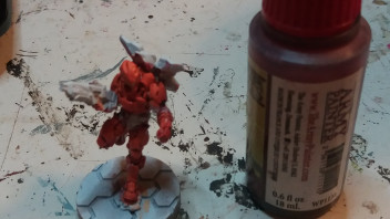

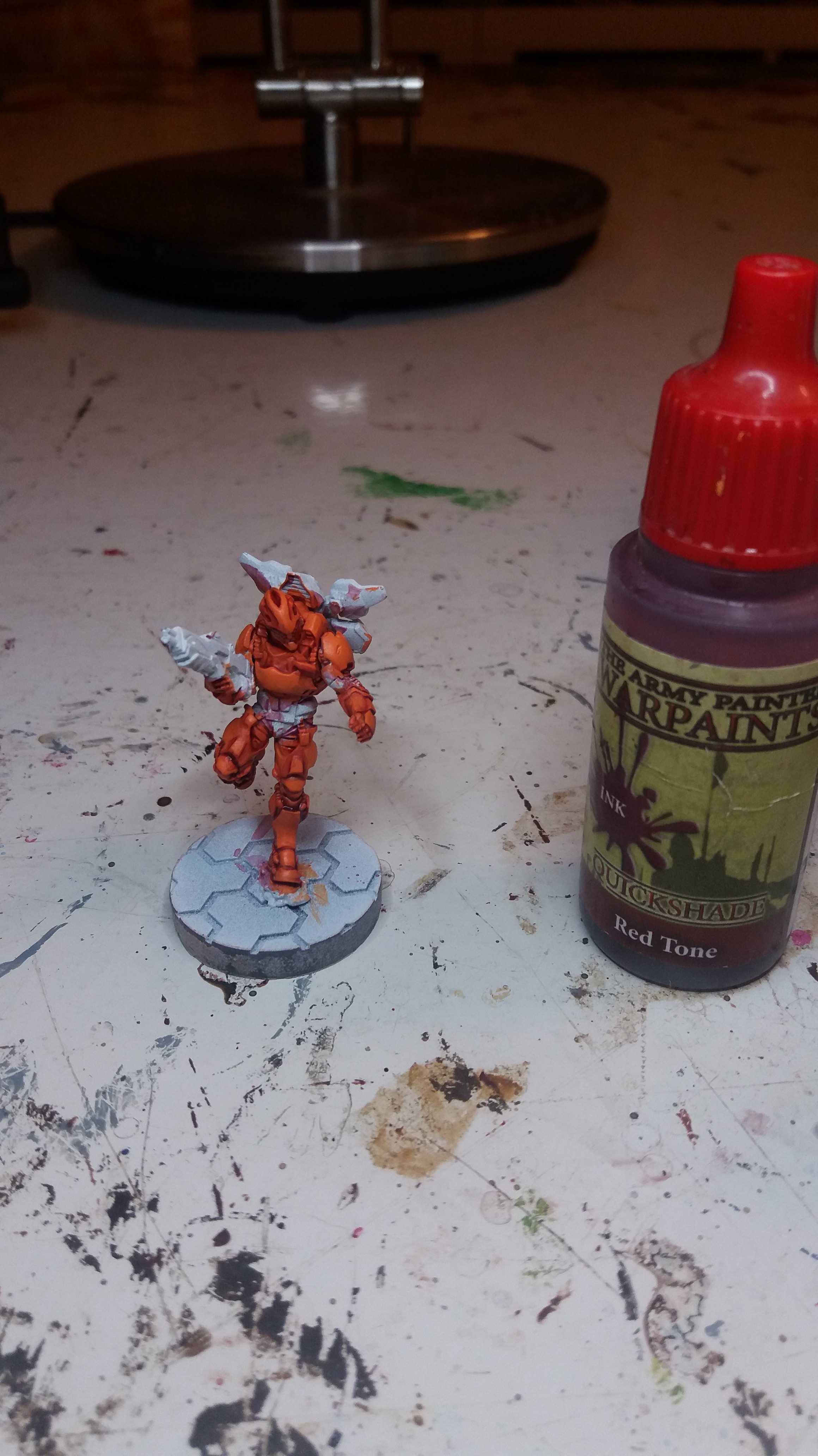

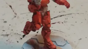

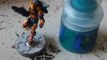

    Bild 2: Wash
    Ja ich gehöre zu den Banausen die ein Modell komplett in Wash ertränken, Schande über mein Haupt :)
    Ich hab rotes Wash genommen und die ganze Rüstung damit behandelt.
    In diesem Fall hab ich das Wash allerdings etwas verdünnt (3 zu 1 Farbe zu verdünner wenn ich mich richtig erinnere)
    damit es das Orange nicht zu extrem abtönt.
    Man könnte auch nen braunes oder rotbraunes wash nehmen...dann hätte man halt einen weniger "intensiven"
    Farbton am Ende.

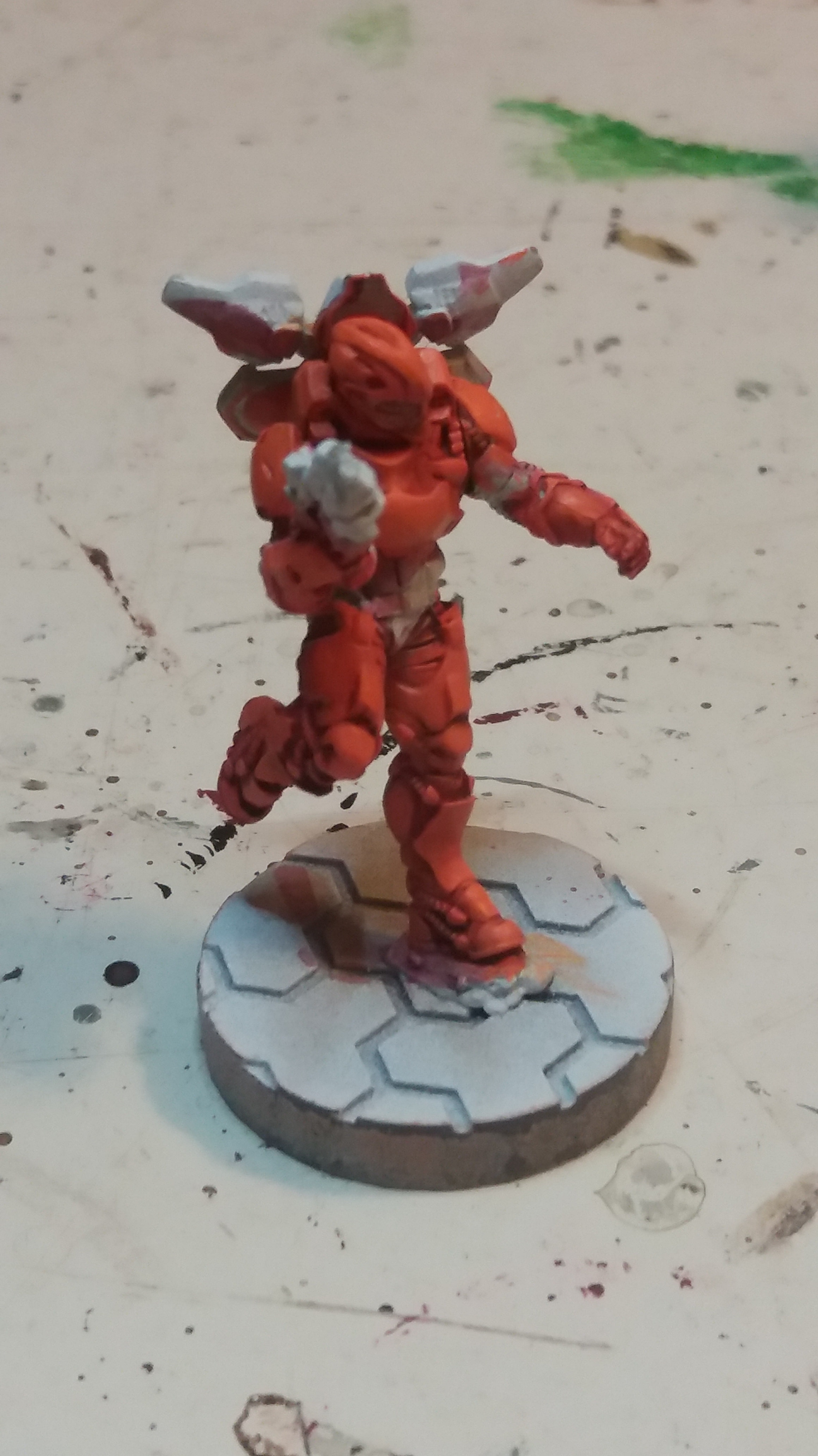

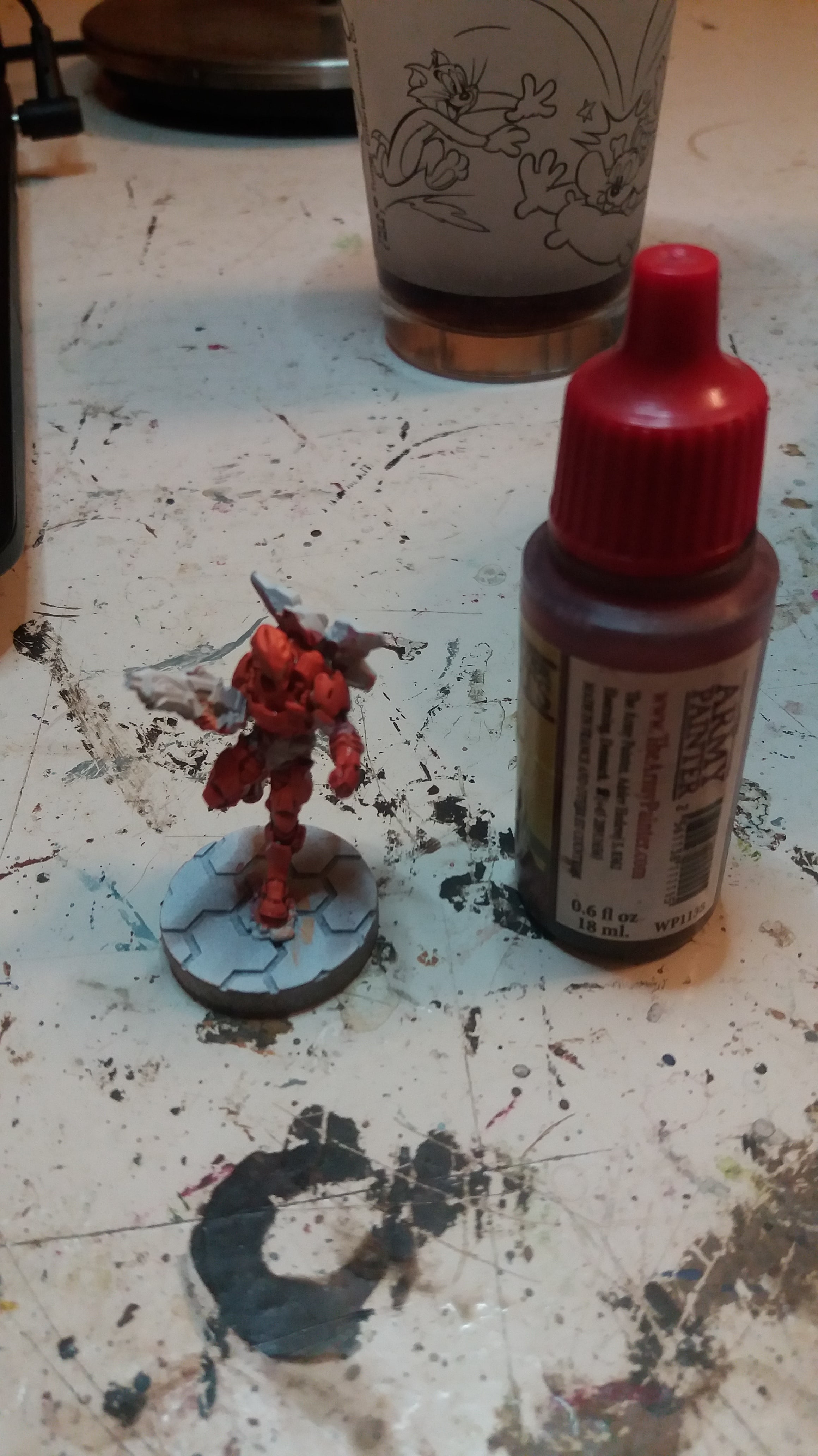

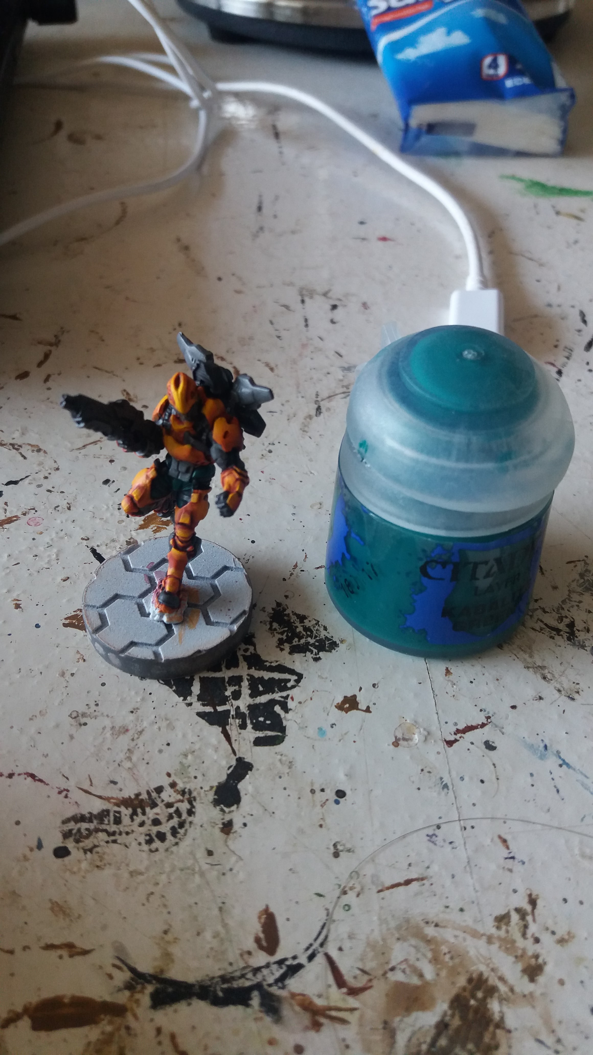

    Bild 3: Nach dem Wash
    Hier sieht man das Modell nachdem das Wash trocken ist.
    Man sieht, dass der Effekt nicht besonders stark ist, das reicht nicht als Schattierung aber es
    definiert schonmal gut die Bereiche des Modells.
    Bild: 4 Licht und Schatten
    Nachdem das Wash getrocknet ist benutze ich die Grundfarbe als Highlight und das Wash als Schatten.
    Ich benutze hierbei das Wash sowohl als Wash für die Vertiefungen um die tiefen Schatten zu verstärken,
    als auch als Glace für die Schattenbereiche der Platten.
    Interessant hierbei ist, dass ich bis zu diesem Punkt nur 2 Farben benutzt haben.
    Man sieht hier sehr schön wieviel dynamik man mit nur einer Lich und einer Schatten Farbe erreichen kann.
    So damit war ich dann auch erstmal zufrieden für diese Nacht.

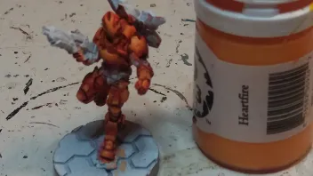

  • So weiter gehts.
    Heute hat die Rüstung noch ein HIghlight gekriegt und der Rest des Modells Grundfarben.
    Bild 1 und 2: Highlight
    Ich habe ein sehr helles Orange genommen um die HIghlights zu machen.
    Wie immer viele dünne Schichten.
    Gibts nicht viel zu sagen dauert aber schon ein wenig das ordentlich zu machen.

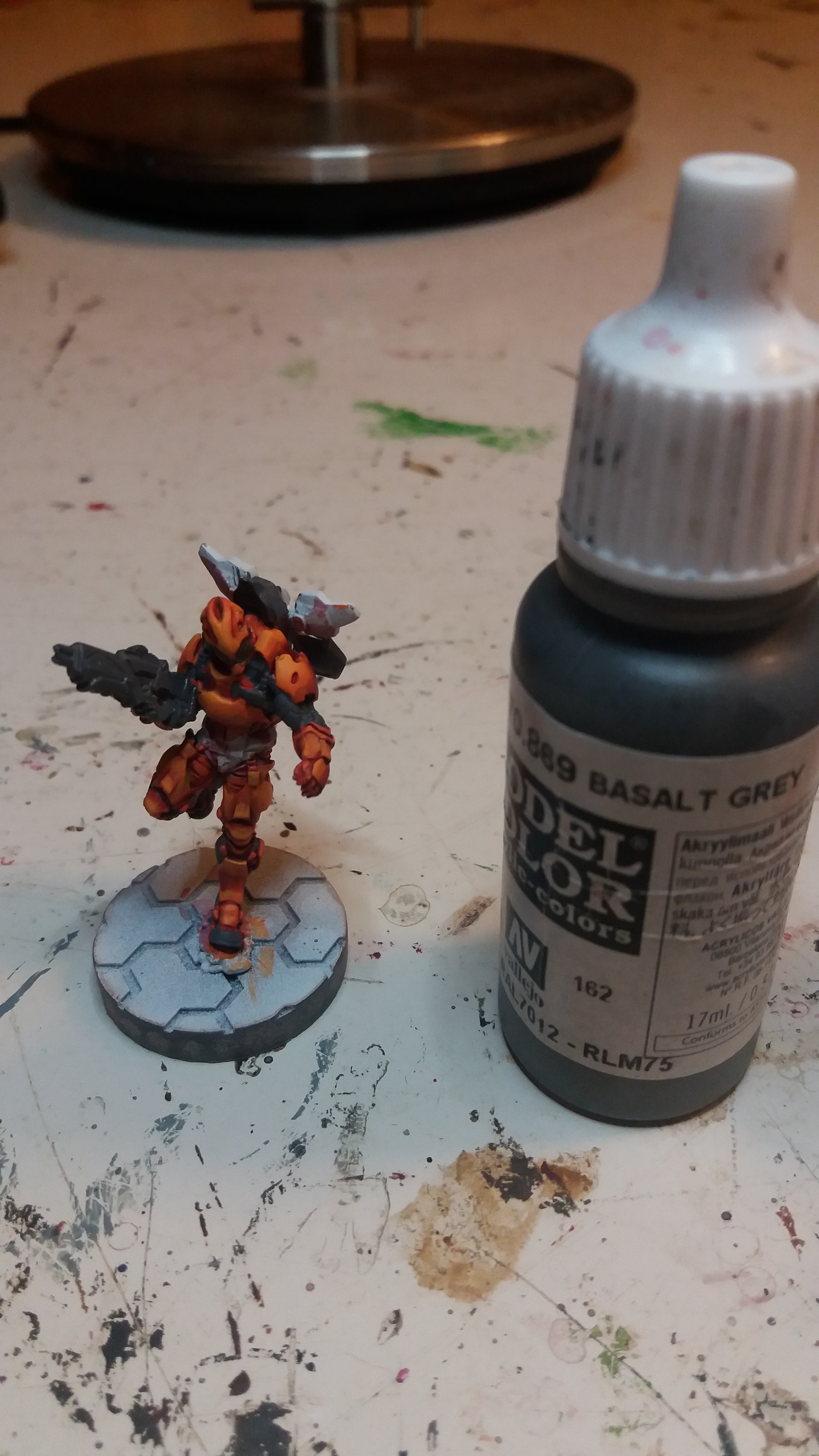

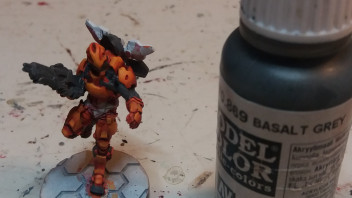

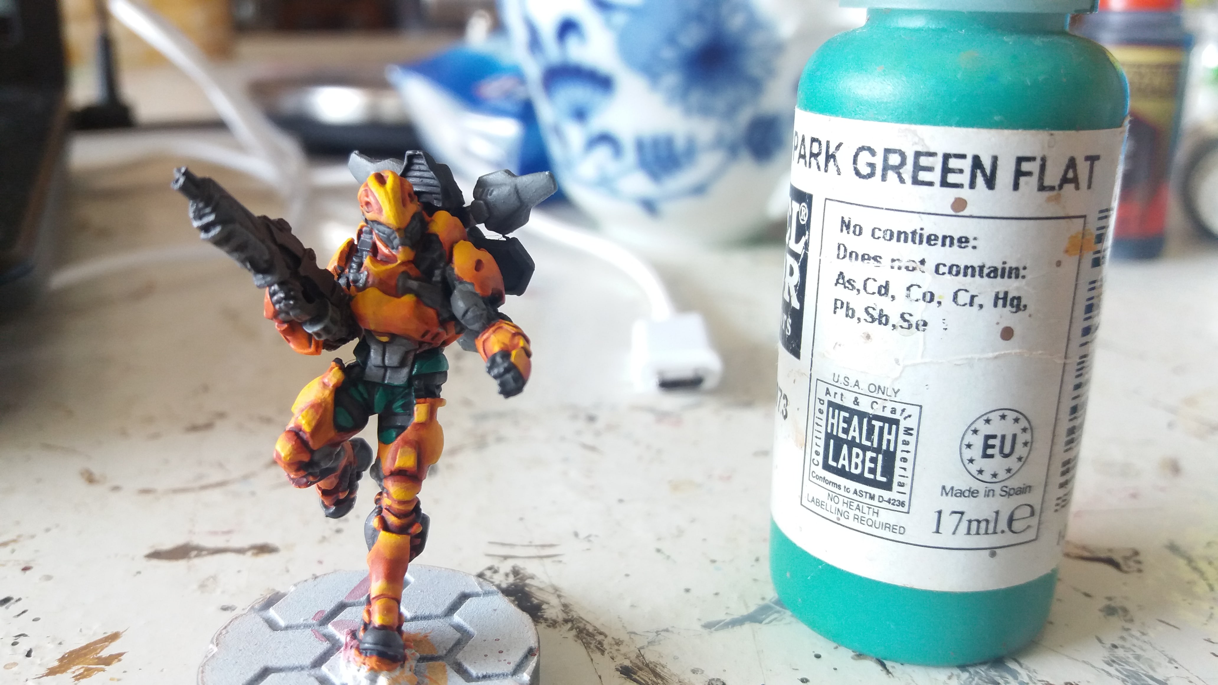

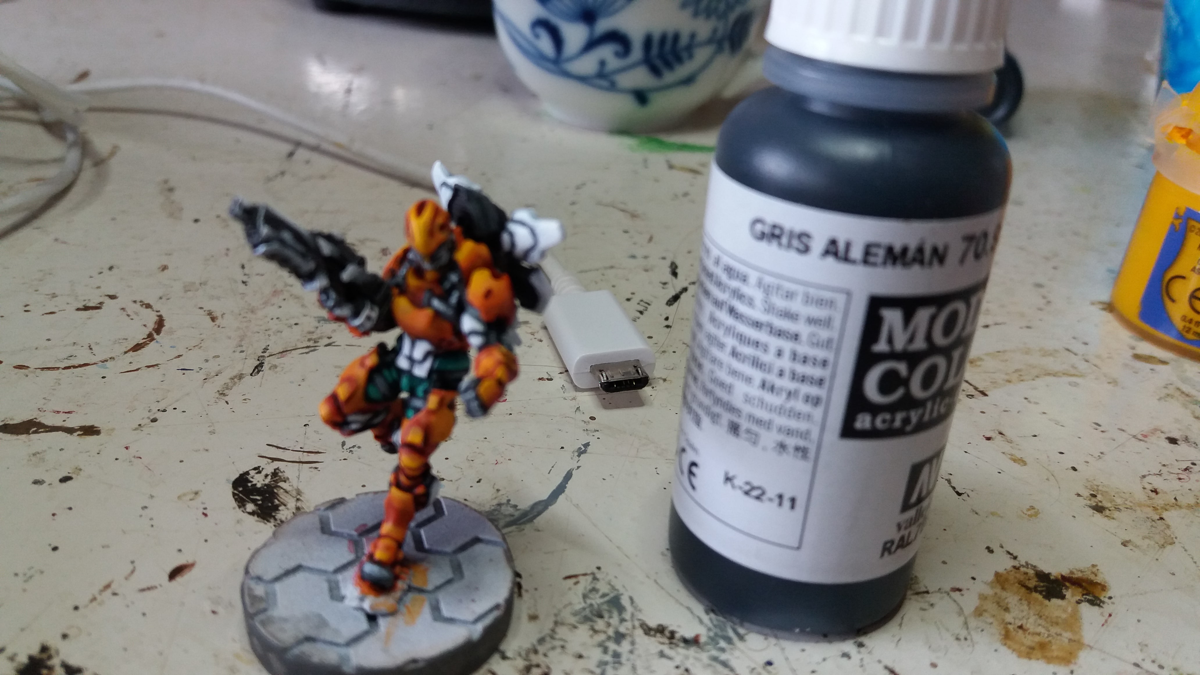

    Bild 3: Kabel, Servos etc
    So die restlichen Teile des Modells (ausser die Hose)
    wurden mit dunklem Grau grundiert.
    Später werden das noch verschiedene Grautöne bis zu
    Weiß werden, aber erstmal alles Dunkelgrau.
    Hierbei sehr vorsichtig sein um nicht das Orange zu versauen.
    Denn das kann man nur schwer wieder ausbessern und selbst wenn wird es das blending zerstören wenn man
    anfängt darum zu flicken.
    Dieser Schritt ist immer sehr wichtig weil man nun die Rüstung im Kontext des restlichen Modells sieht und nicht mehr als
    losgelöstes Objekt.

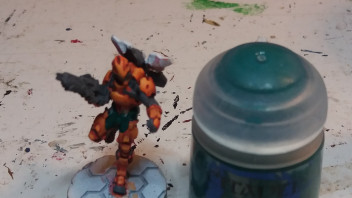

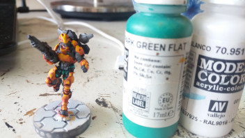

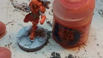

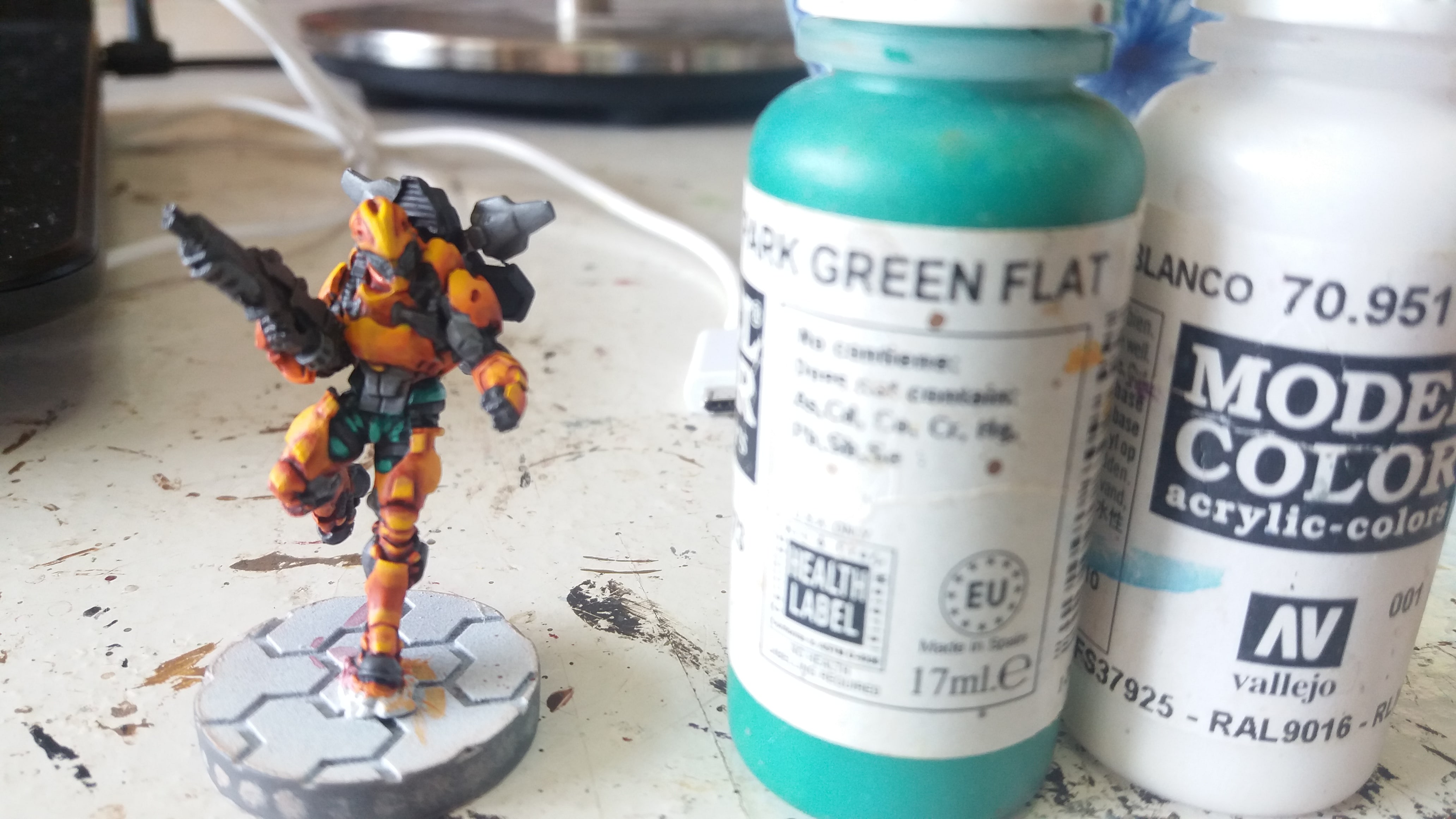

    Bild 4: Die Hose
    Die Hose wird grün. Ich habe hier ein sehr dunkles Blaugrün verwendet.
    Das Original verwendet ein wärmeres Olivgrün.
    Ich benutze oft dieses Jadegrün für meine Yu JIng deswegen habe ich das auch hier genommen.
    Ich bin mir aber nicht sicher ob es vom Farbschema nicht doch besser wäre das wärmere Grün zu nehmen.
    Ich hatte mir einen warm kalt Kontrast zwischen dem Orange und dem Grün erhofft wie ich ihn bei anderen
    Modellen habe, aber weil die grüne Fläche so klein ist entsteht die Wirkung nicht so richtig.
    Naja man wird sehen wie es dann am Ende aussieht wenn alle Highlights fertig sind.

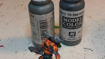

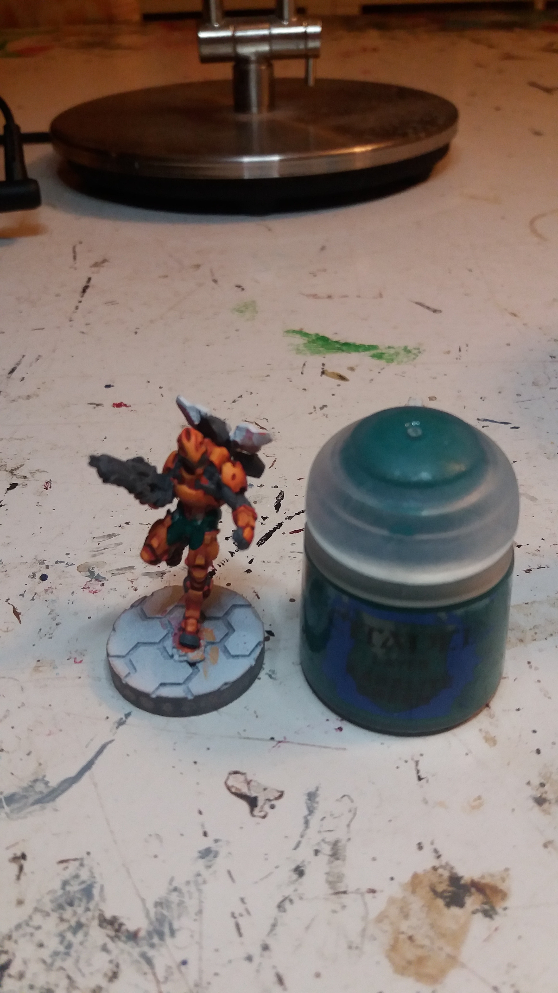

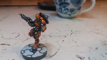

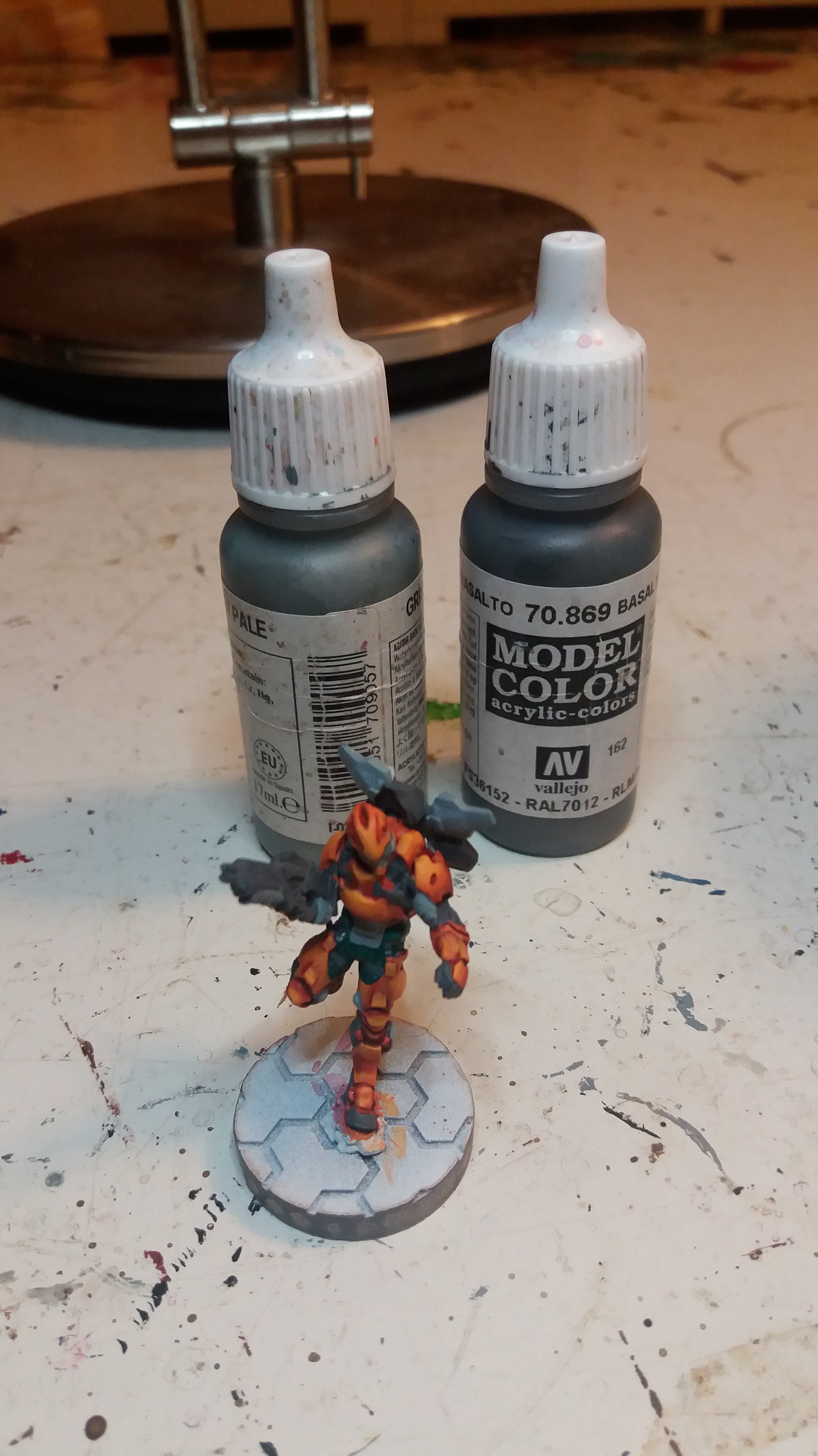

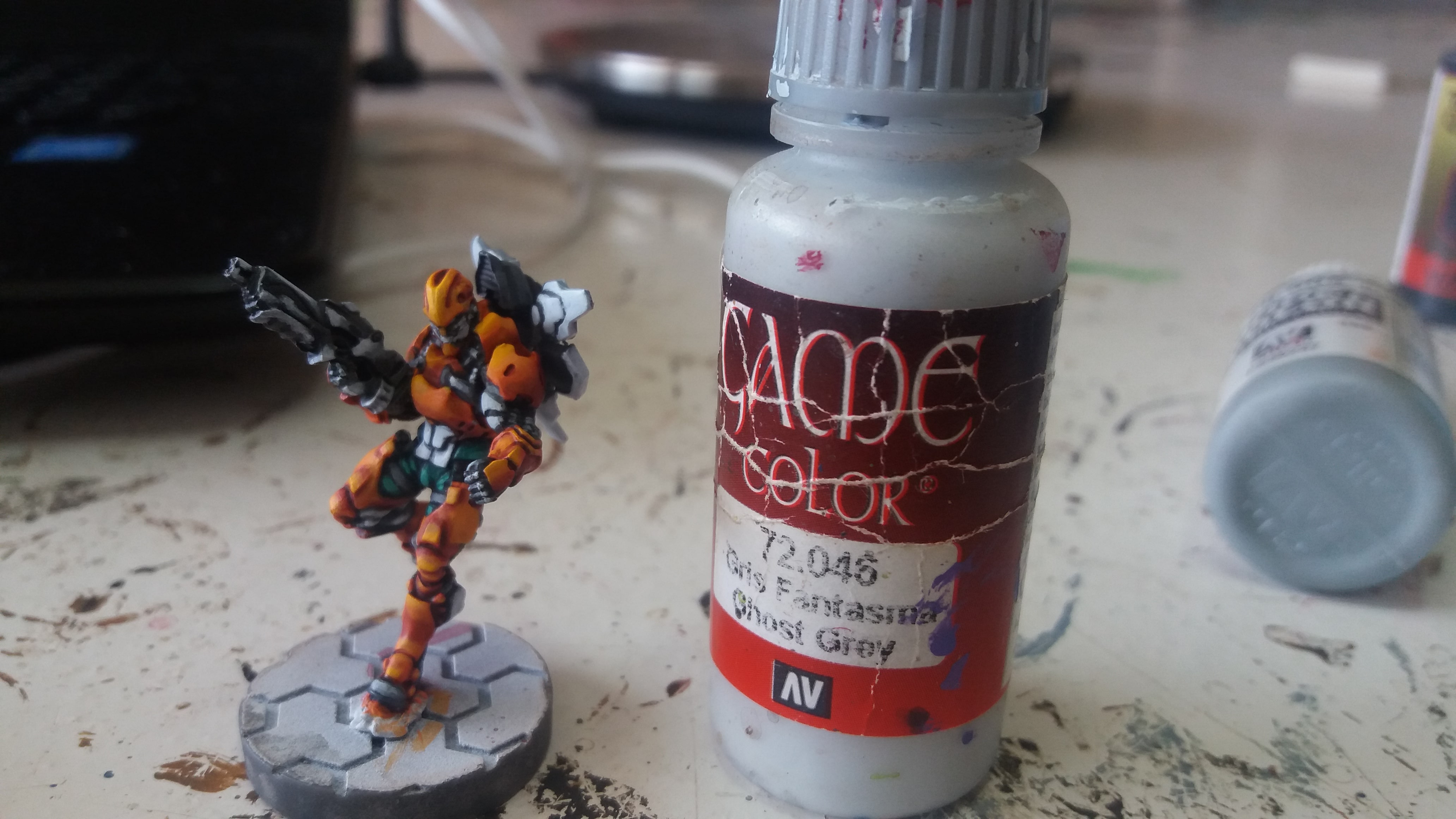

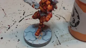

    Bild 5: Grau Variationen
    Wie schon angekündigt wird jetzt noch ein helles Grau verwendet um bestimmte Bereiche hervorzuheben, und auch
    um das Weiß später vorzubereiten.
    Danach wurden alle grauen Bereiche (und die Hose ) mit schwarzem Wash behandelt.
    Ich hatte ein BIld dazu, das finde ich jetzt aber gerade nicht. :)
    Naja aber ganz einfacher Schritt einfach wieder nen all over Wash über alle Bereiche.
    Ja soweit für heute...Wash muss lange trocknen :)

    Bild 1: Grundfarbe
    Da ich das Grün ja zusammen mit dem Grau komplett gewashed hatte (mit Schwarz) musste ich natürlich
    erstmal wieder die Grundfarbe auftragen.
    Die Hose hat zwei Taschen am Hintern, die ich in der selben Farbe gemacht habe.
    Ausserdem gibt es zwei Riemen, die die Beinrüstung an der Hose befestigen, diese
    habe ich Grau gelassen.

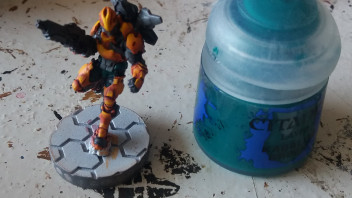

    Bild 2: Highlight
    Als Highlight habe ich ein helleres Türkis genommen, mit einem recht hohen Grün Anteil.
    Bild 3: Finales Highlight
    Als letztes Highlight habe ich das Türkis mit Weiß aufgehelt.
    Die andere Möglichkeit wäre gewesen den Grün bzw Gelb Anteil der Farbe für das Highlight zu erhöhen.
    Allerdings passt weiß auch viel besser in den ursprünglichen Plan das Blau-Grün als kalte Kontrast Farbe zu benutzen.

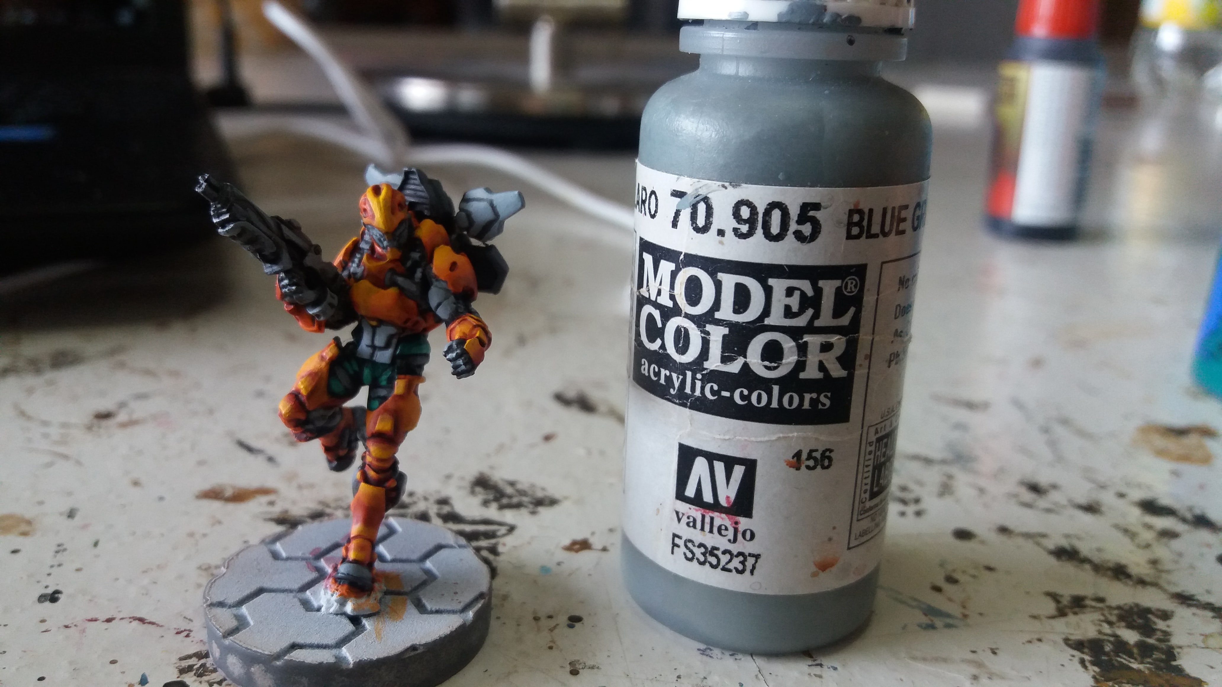

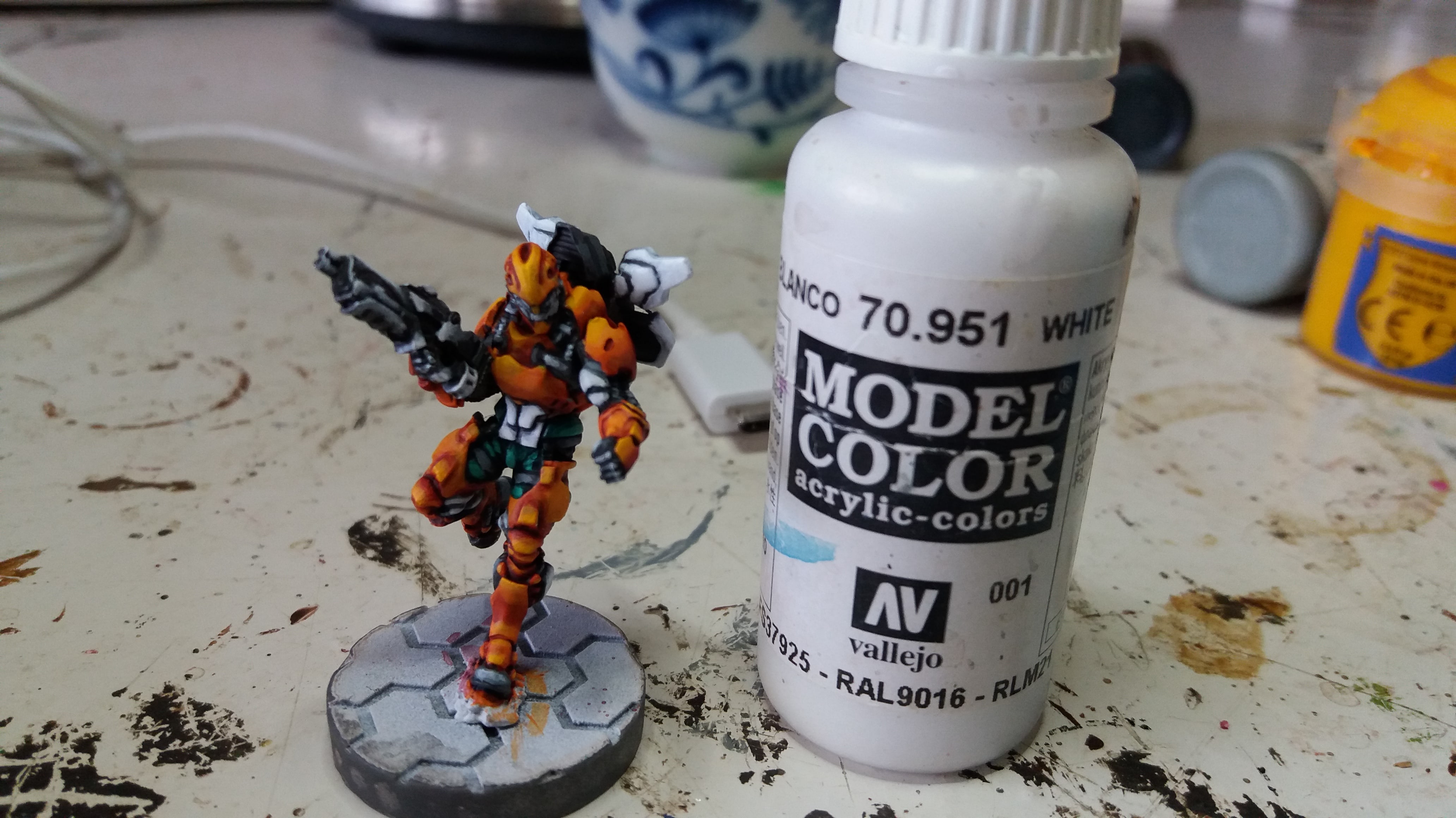

  • Hi,
    so hier fehlt ja noch das letzte Stück.
    Also
    Ich habe die grauen Bereiche und jene Bereiche die später Weiß werden sollten nochmal
    mit der grundfarbe bemalt, da ich sie ja vorher schwarz gewashed hatte.
    Danach habe ich ein sehr helles grau genommen um die weißen bereiche zu machen.
    Bei weiß und schwarz ist es ja immer so, dass man eigentlich ein sehr helles grau bzw sehr dunkles grau hat
    anstatt wirklich schwarz oder weiß.
    Nur das letzte HIghlight war wirklich reines Weiß.
    Damit waren alle Bereiche eigentlich fertig. Ich habe dann noch einige Schatten verstärkt und das Base bemalt.
    Am Ende hab ich noch einige kleine Bereiche an der Waffe mit Türkis geglaced einfach weil ich bischen mehr Farbvariation haben wollte. :)
    Ja das wars. Der Tiger ist eines meine Liebingsmodelle von Ju YIng und ich bin zufrieden wie er geworden ist.
    Grüße
