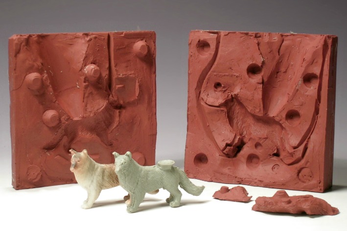

    Zur Form würde ich zu Bluestuff, Instantmold oder Oyumaru raten. Damit lässt sich alles halbwegs problemlos aus der Form lösen, du erhälst recht gute Formen und die Masse ist wiederverwendbar. Ausserdem kann man damit auch für Kleinteile problemlos zweiteilige Formen herstellen (schau dir mal das Beispielvideo auf Greenstuff World dazu an).

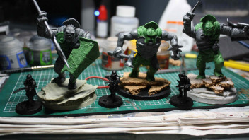

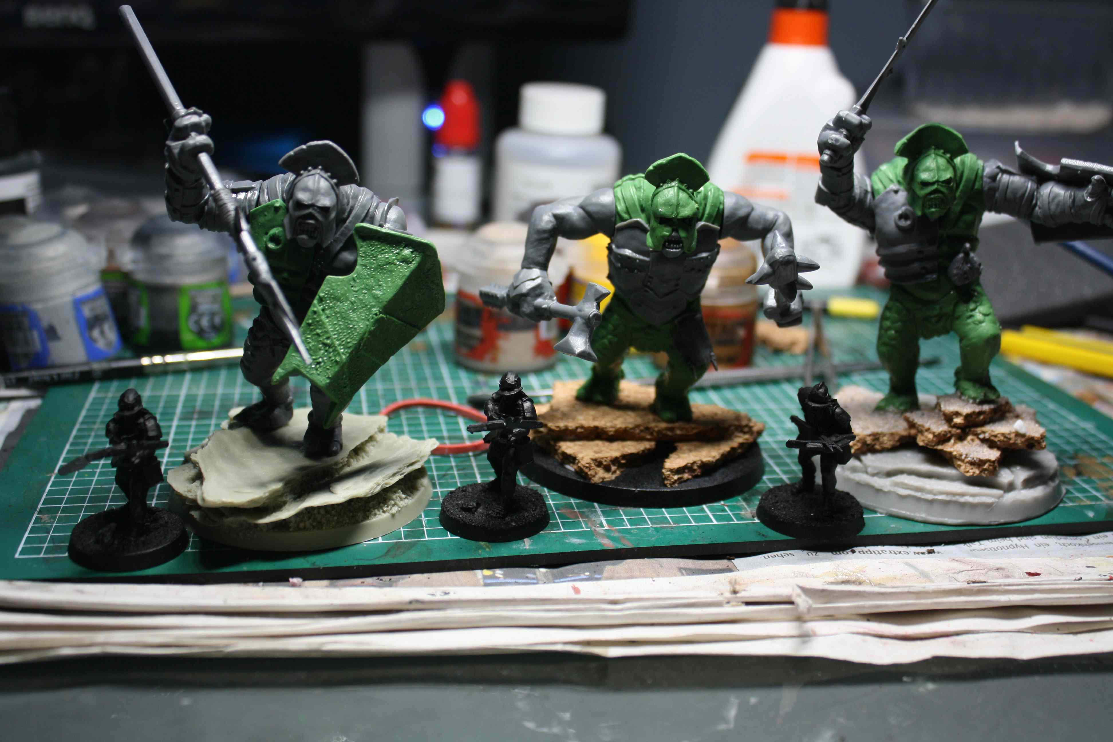

  • @ milchkeks Kauf dir ein paar Plastikcards , Milliput , Greenstuff, die passenden Werkzeuge und los geht es .
    Das Beste ist wenn man ein paar Plastik Teile hat , Abformen und ankleben kann , dann kommt das ganze nicht ganz so Homemade rüber( Hab dir mal ein Bild angehängt , aus einem Bausatz macht man drei , vieleicht überlegst du dir ja vieleicht doch 160Pfund zu investieren , wenn du dann daraus noch paar mehr bauen kannst ...eine Armee ist nie groß genug) . Guck dir mal die Bits shops an , vieleicht gibt es ja was interessantes , was man benutzen könnte
    Die besten Ergebnisse hat man meist mit halb /halb Modellen , die Plastikteile kaschieren , hier und da die nicht 100% Perfekten nachgemachten/ free _Hand modellierten Teile .
    Am besten nimmst du einen Gegenstand der ungefähr die Form und Größe hat und modellierst auf diesem .
    @Ba5terD Warum willst du das Rad neu erfinden ... du handelst dir doch nur Fehlschläge ein mit solchen Sachen wie Milchstein .
    Wenn du so viele Bases brauchst .... Bronco und Jokermann , haben bereits geschrieben , wie es die Profis und auch Firmen machen ...
